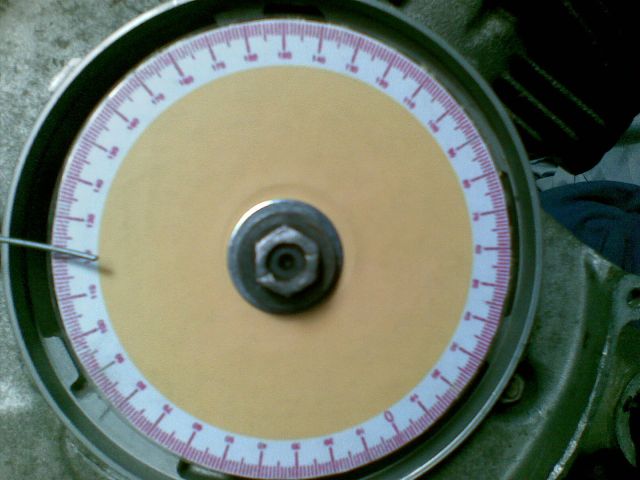

Nel frattempo mi sono costruito un disco graduato e ho misurato mooolto approssimativamente le fasature:
44,24 KB
SCARICO: 183°
TRAVASI: 125°
Per quanto riguarda l'albero:
RITARDO: 46°
ANTICIPO: 123°
TOTALE: 169°

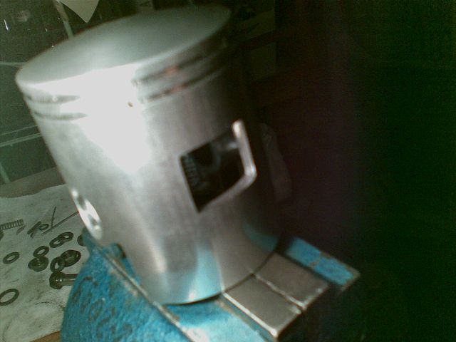

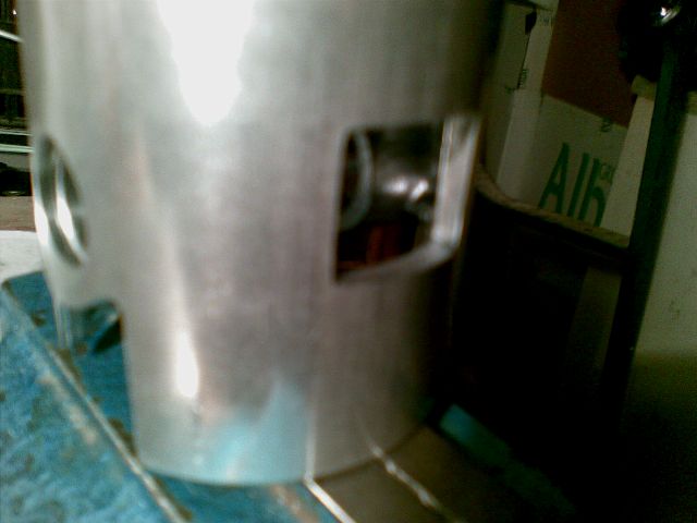

Fino a qui tutto ok. Togliendo il cilindro dopo aver calcolato il tutto ho visto che sul pistone (montato senza fasce, solo con spinotto senza fermi e lubrificato con olio) si sono formate delle micro righe che, passando con l'unghia si sentono:
35,68 KB
31,49 KB
va bene lo stesso?

Adesso cambio i fili allo statore e poi vado in rettifica per fare spianare il cilindro...anche se sopra, il cilindro, non ce li ha 2mm per spianarlo. Quindi avrei pensato di spianare 1mm il cilindro e 1mm la testa. che ne dite?

ora a quanto è lo squish?
Inserito il - 30/12/2009 : 17:30:39  Mostra Profilo Invia a vespa_90 un Messaggio Privato
ciao vai tranquillo a spianare, al massimo viene spianata anche l'aletta superiore fa mica niente!
per il pistone, tranquillo che a fine rodaggio vanno via quelle righe, si formano anche quando il cilindro è da rodare, nei primi km, mi raccomando lubrifica tutto per bene
Non l'ho misurato..devo procurarmi lo stagno. Ce l'ho già..solo che è troppo poco spesso. E comunque lo squish in questo momento sarà kilometrico visto la basetta e visto che non ho ancora spianato!
