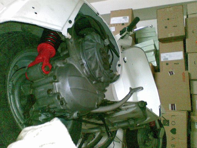

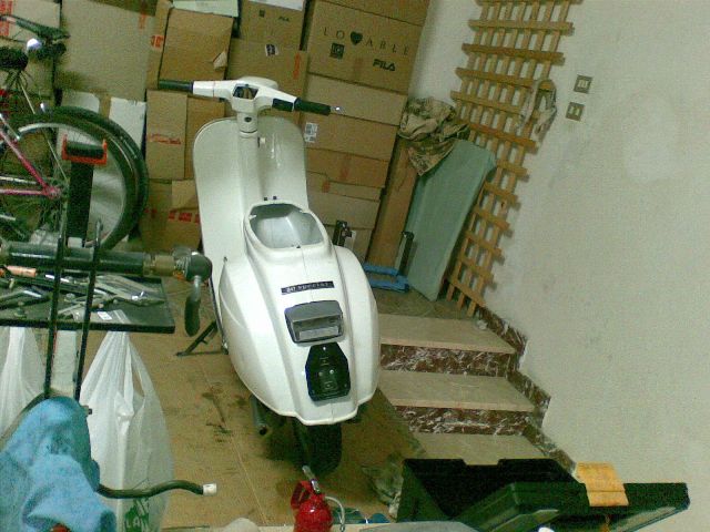

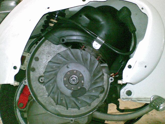

Perchè volevo sentire la differenza cambiando solo le fasi di aspirazione!!
Comunque ieri sono riuscito finalmente a farmi un giretto...
Ho messo una molla più duretta alla frizione perchè quella che avevo sembrava fatta di plastica e ora la frizza stacca mooolto bene!!
Purtroppo però sono partito con 112 di max e si imbroda da paura...posso andare a gas aperto molto poco, anche se quando entra in coppia si sente che vorrebbe esplodere! Prima arrivavo a toccare gli 80 dopo un pò...mentre adesso sono arrivato a 90 anche se ero abbastanza alto di giri. Le prime impressioni in sostanza sono buonissime, minimo regolarissimo e tutto!
Però c'è un però...eh si. Il problema del rimanere accelerata c'è ancora!!!! uffa!
oggi se ho tempo monto un 108 e accorcio il tubo benzina...se non risolvo provo un'altro spillo (se qualche anima pia sa dove comprarlo e vorrebbe spedirmelo, grazie). Non credo tiri aria, ho messo la pasta rossa sia al cilindro che al collettore d'aspirazione.
L'unico dubbio è che forse c'è qualche difetto di fusione nel collettore e prende aria da lì..ma non credo!

guarda se tita aria è o il basamento ma hai messo pasta rossa, o il paraolio o il collettore che o ha dei difetti oppure potrebbe essere il manicotto!

il basamento non è perchè perderebbe...e poi quando ho smontato non c'era la minima perdita.
Il paraolio non è perchè l'avevo cambiato anche prima ed era sempre la stessa storia, nonostante tutti dicevano che era quello.
Il collettore può essere...ma io ho l'attacco femmina quindi niente manicotto.
Oggi ho tagliato il tubo benzina...solita storia. Secondo me, a questo punto è come dice vespa90...è questione di spillo! o no?
