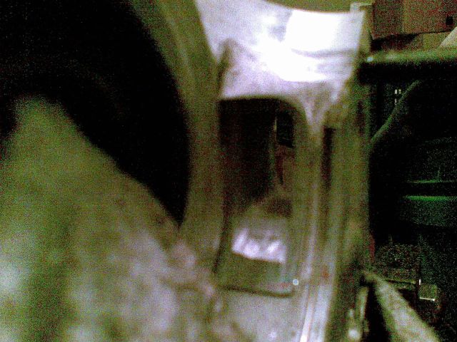

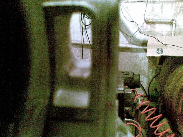

Valvola a questo punto:
67,41 KB
68,73 KB
non ho capito bene una cosa però...devo fare uno scivolo per tutto il condotto o solo un pò dove scavo??
antospecial
1007 Messaggi
Inserito il - 18/02/2010 : 19:36:47  Mostra Profilo  Clicca per vedere l'indirizzo MSN di antospecial Invia a antospecial un Messaggio Privato
lo scivolo deve essere su tutto il condotto, potresti spingerti anche un pò piu in basso con quella valvola!

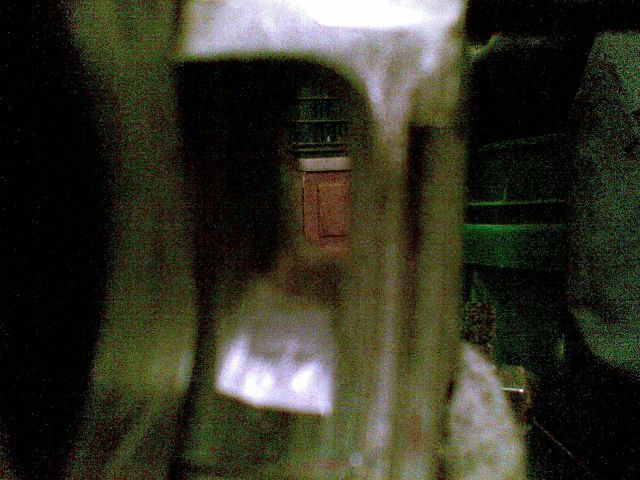

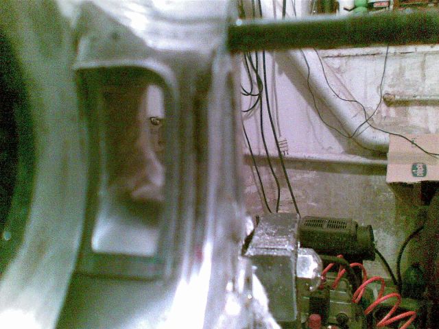

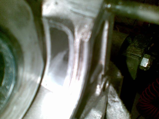

Ho detto per caso che avevo finito??
sono arrivato qui:
37,15 KB
69,8 KB
80,01 KB
in questo modo ci sono circa 3mm di tenuta..devo abbassare ancora??
giogalle
mito fasce
Città: genova
511 Messaggi
Inserito il - 18/02/2010 : 21:52:21  Mostra Profilo Invia a giogalle un Messaggio Privato
Io ne ho lasciati 3 e andava bene. Forse puoi spingerti a 2 mm ancora Bella comunque, bravo!
-...Io sono diverso perchè guido di traverso...-
----SPECIAL 130 & MITO 125----
antospecial
1007 Messaggi
Inserito il - 18/02/2010 : 22:21:47  Mostra Profilo  Clicca per vedere l'indirizzo MSN di antospecial Invia a antospecial un Messaggio Privato
cosa hai usato?
comunque mica male!

Inserito il - 18/02/2010 : 22:48:00  Mostra Profilo  Clicca per vedere l'indirizzo MSN di tesko Invia a tesko un Messaggio Privato
antospecial ha scritto:
cosa hai usato?
comunque mica male!
hehe..segreto professionale...
no dai..ho trovato una lima piatta della stessa misura della larghezza della valvola..metterò foto.
Se guardi bene nel bordo interno c'è una piccola imperfezione..li non avevo ancora questa lima. Con questa ti devi solo limitare ad andare verso giù..a larghezza fa tutto lei.
