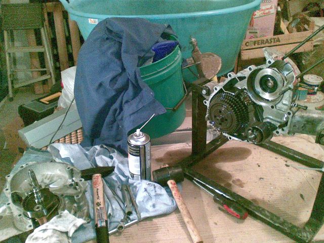

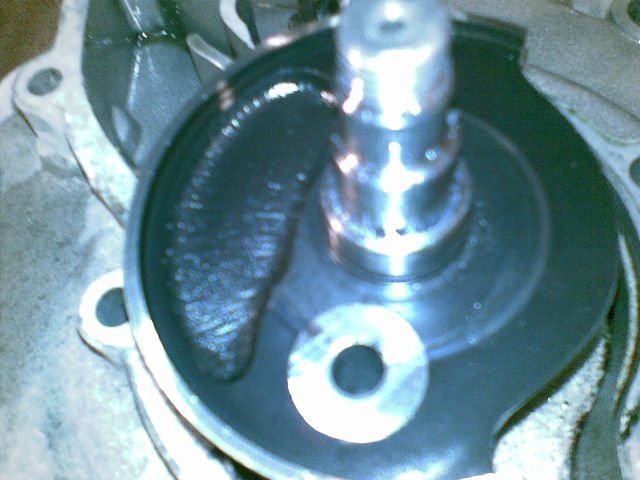

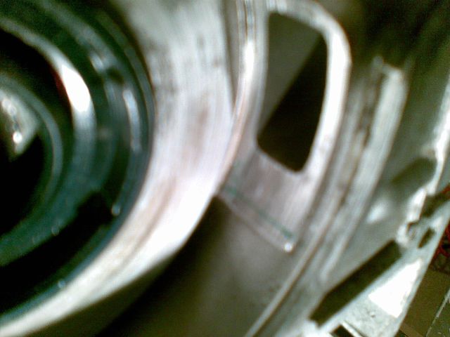

ebbene si...
83,34 KB
vorrei allungare fino qui..comunque devo trovare un metodo per scoppiare l'albero dal carter lato volano e montarlo nel lato pignone così da misurare un attimo e non far danni..
40,21 KB
all'albero ho trovato il segno lasciato dal paraolio lato frizione..è normale??
49,86 KB
I cuscinetti di banco non battono per niente..sono nuovissimi e non vorrei cambiarli. I paraoli li cambio..e le guarnizioni? cambio solo quella dei carter?? sono praticamente nuove...

Inserito il - 16/02/2010 : 10:27:00  Mostra Profilo Invia a Carlo75 un Messaggio Privato
Quella dei carter cambiala...in quanto ogni volta che si chiude la guarnizione si "schiaccia" in maniera differente, adattandosi alla chiusura dei carter. Non vorrai rischiare di avere delle perdite per colpa di una stupida guarnizione, vero??
Inserito il - 16/02/2010 : 10:42:53  Mostra Profilo  Visita l'Homepage di poeta  Clicca per vedere l'indirizzo MSN di poeta Invia a poeta un Messaggio Privato
E con la lama di un taglierino pulisci bene i piani di accoppiamento dei carter, serve solo una decina di minuti di pazienza.... se hai ammaccature, limatina leggera.

Inserito il - 16/02/2010 : 14:32:50  Mostra Profilo  Clicca per vedere l'indirizzo MSN di tesko Invia a tesko un Messaggio Privato
poeta..già fatto
ok..quella del carter la cambio allora. Per il segno del paraolio sull'albero è normale??
Stamattina mi sono dato da fare con la valvola..sono già a buon punto.
Poi ho messo l'albero sul lato frizione e mi sono fatto due calcoli. In conclusione abbassando la valvola fino ad avere 3mm di tenuta non arriva neanche a 60° di ritardo!! Quindi dovrei praticare un taglio sull'albero.
Tenendolo in mano però, mi sono accorto che è fatto di un materiale abbastanza solido, quindi chiedo...come faccio a tagliarlo??

antospecial
1007 Messaggi
Inserito il - 16/02/2010 : 17:46:41  Mostra Profilo  Clicca per vedere l'indirizzo MSN di antospecial Invia a antospecial un Messaggio Privato
sciallissima. cambia paraolio e cerca di inserirlo piu dentro possibile, ti ha lasciato quel segno perchè non è entrato bene nella sede, si vede dalla penultima foto!
