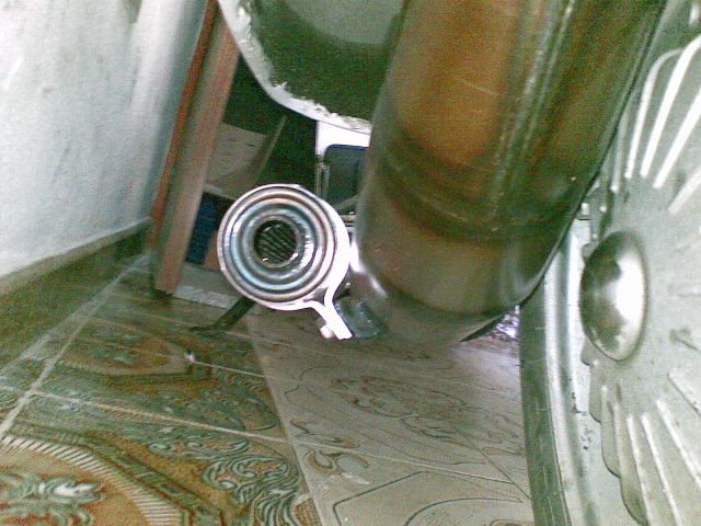

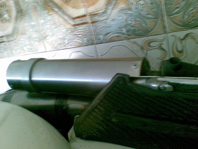

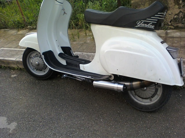

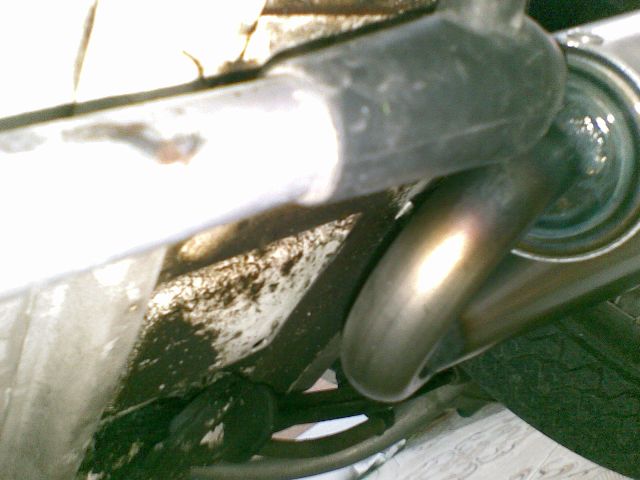

PANORAMICA VESPINO
100,81 KB
VISTA DALLA PEDANA
49,47 KB
VISTA DA DIETRO
68,94 KB
TOCCA UN Pò NEL CAVALLETTO
43,52 KB
Prestazioni non le sò per adesso..devo trovare prima un getto più piccolo perchè con il 108 non và...

P.S. unico difetto..dopo neanche 30km silent block della marmitta rotto, fatto foto passante e messo dado e bullone...ho mandato una mail a Massimo ma non mi ha ancora risposto..vedremo.
Inserito il - 19/03/2010 : 21:59:27  Mostra Profilo Invia a vespa_90 un Messaggio Privato
ciao il silent block è ASSOLUTAMENTE necessario altrimenti la marmitta ti si distrugge come una cozza!!
il fatto che tocchi nel cavalletto è dovuto alla staffa fatta male
