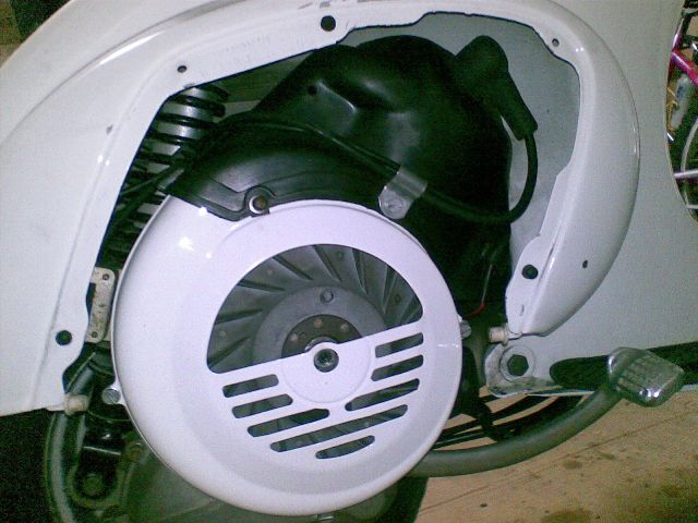

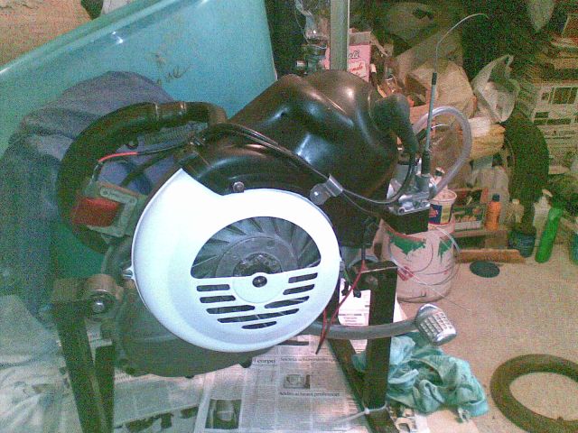

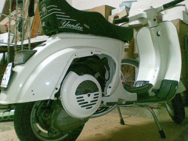

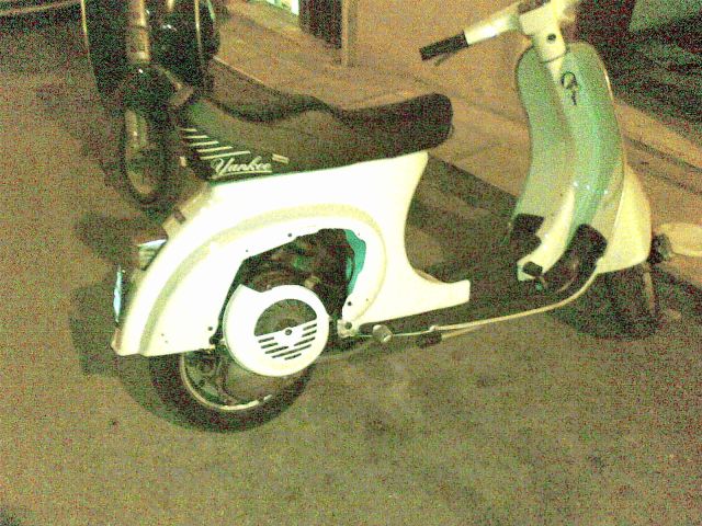

Ho già fatto il primo giretto...
La frizione è morbidissima e stacca alla grande, linearissima perfetta!
Il cambio è durissimo, ma d'altronde lo immaginavo.
Con miscela al 4% circa.
La vespa tiene il minimo sempre, devo avvitare forse un pò la vite miscela (o aria? nel phbl cosa regola?) e poi è grassa ai medi..non ho voluto accelerare di più ma sembra che non dia possibilità di salire di giri. Per il rodaggio va bene così..poi si vedrà.
Secondo voi 500Km sono pochi?
