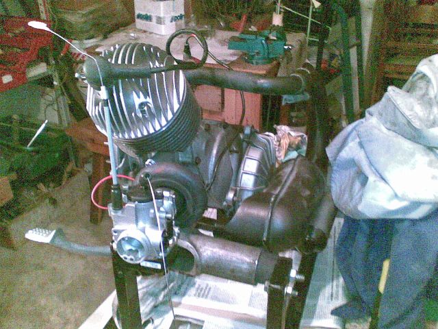

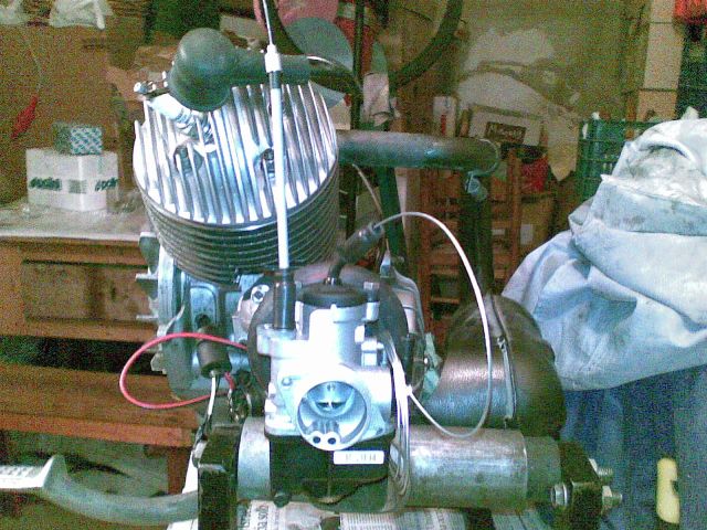

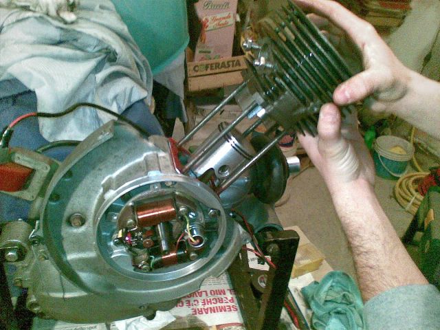

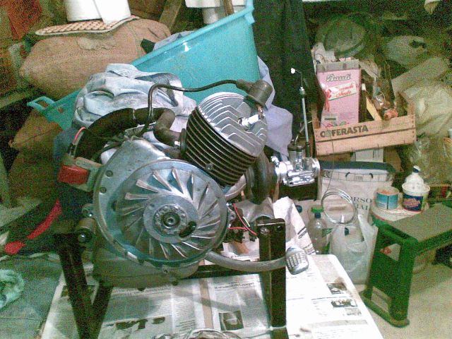

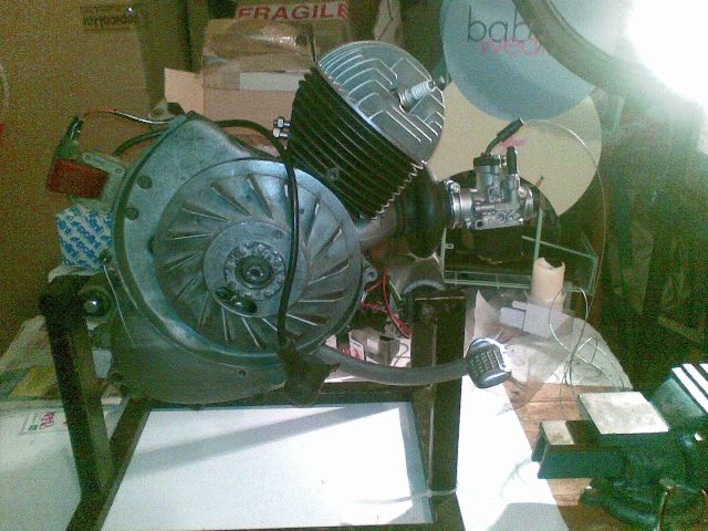

coooomunque...oggi ho chiuso tutto!
76,27 KB
84,86 KB
69,48 KB
il carburatore è solo appoggiato..per fare scena
Mi manca ancora la marmitta (quella dell'altro post) che devo smontare dal blocco che ho adesso sotto la vespa (a cui metterò la siluro) e il tamburo.
Siccome ho cambiato tutti i fili dello statore, ero molto curioso di vedere se dava corrente...bhè all'inizio era morta!!
Mi sono messo lì a provare a cambiare volano, bobina tutto il possibile!! Era solo il filo rosso non collegato...
Lo squish è circa 1.15 va bene??
I dadi della testa non li ho stretti tantissimo...devo forzare molto?
E poi...minchia che compressione!!
Carlo75
Vespa 50 Special
Città: Brugherio
4276 Messaggi
Inserito il - 21/01/2010 : 10:38:41  Mostra Profilo Invia a Carlo75 un Messaggio Privato
vespa_90 ha scritto:
Carlo75 ha scritto:
Ciao,
no so perchè vespa90, alias Fulvio, ti abbia consigliato quegli spilli...anche perchè sono abbastanza diversi tra loro, il d26, rispetto al d22 consigliato da Polini, ha: tratto conico di 20mm (anzichè 18) e punta da 1.40, quindi tende ad ingrassare, mentre il d 28 ha: tratto conico 18mm e punta da 1.80, quindi smagrisce. Il d 27 è il più magro di tutti (tratto conico a 16 e punta 1,80), quindi se proprio lo vuoi provare montalo almeno alla terza tacca dall'alto.
Io però quasi quasi partirei con il classico d 22 Polini alla 2a tacca, il resto della taratura come hai pensato tu.
Per quanto riguarda il filtro, non credo che la maggior parte dell'aria entri attraverso i buchetti sul fondo del pozzetto...anche perchè sono così piccoli che non vedo proprio come potrebbe funzionare un carb 24 senza andare in " di "!!. Quindi mi sa che filtrarli non serve a molto..
ciao carlo gli consiglio spilli che ingrassano più del D22 perchè ho sempre trovato che questo non rende ottimalmente, anche tutto alzato giocando con getti del minimo non va mai bene, o il motore sta troppo grasso al minimo e si ingolfa, oppure il motore non sta zitto in rilascio (e la cosa mi da mooolto fastidio)
Ok Fulvio, anch'io ho notato delle volte il motore un pò troppo magro in rilascio con il d22...però quello che volevo sottolineare è che allora il d26 in questo caso può andare meglio (perchè ingrassa) ma il d 28 no. Il d27 secondo me smagrirebbe ancora di più..
@tesko: bravo, proprio un bel blocco. lo squish secondo me è perfetto.
I dadi della testa vanno stretti (ovviamente in croce) se non sbaglio con coppia di serraggio di 1,5-1,6 kgm, secondo Polini. Quindi in sostanza si tratterebbe di 1 kg e mezzo di spinta su un braccio di leva di 1 metro. Considerando una chiave supponiamo di 30cm, dovrai spingere con una forza di circa 4,5-5 kg...insomma è un pò difficile da spiegare a parole, ma di certo non vanno stretti a morte

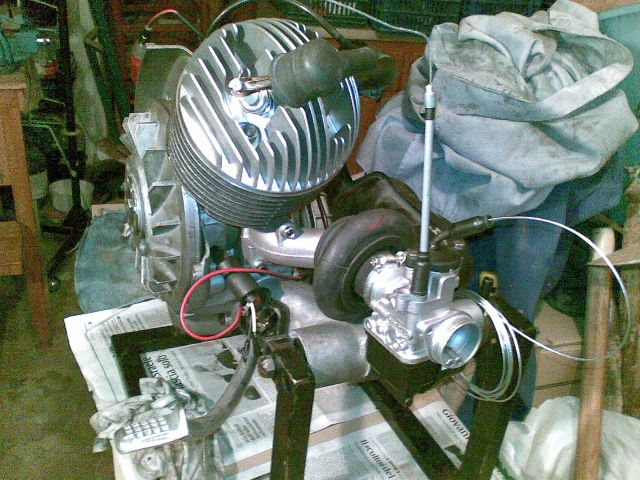

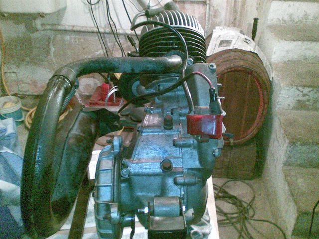

risolto il problema della marmitta...
Mi sono accorto che solo i padellini combaciano perfettamente!! Le altre marmitta che ho provato (soprattutto siluro) hanno sempre bisogno di un sacco di adattamenti

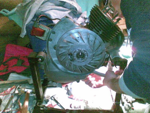

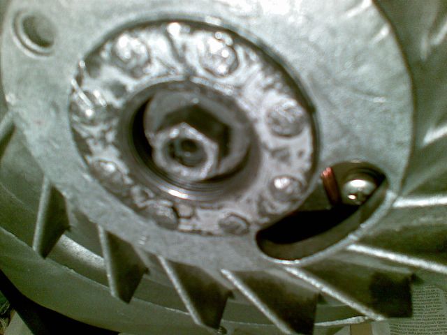

tesko ha scritto:
ho un paio di problemini...
1) Secondo voi la chiavetta come è messa?? E' entrata a mano...
58,76 KB
2)il più importante...la filettatura del volano è rovinata nella parte iniziale e quindi non mi si avvita l'estrattore!! nella foto non si vede bene comunque gli sarà stato dato un bel colpo di martello! L'idea sarebbe di andare li con il disco del dremel solo che ho paura di rovinare tutta la filettatura...oppure potrei andare in rettifica (cosa che preferirei evitare..visto gli sconti che mi riservano). Insomma, consigliatemi voi!
37,36 KB
allarme
stavo leggendo questo ottimo topic di tesko.. però vedevo come lui ha inserito la chiavetta a mezzaluna del volano... così va???
alla mia è rimasta parecchio fuori e piu di tanto non entrava...
Inserito il - 24/01/2010 : 18:53:22  Mostra Profilo Invia a djgonz un Messaggio Privato
se il volano è entrato tutto e l'hai stretto bene, non ci sono problemi...
