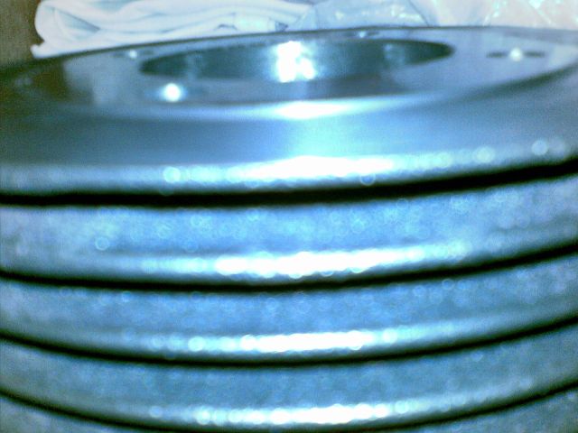

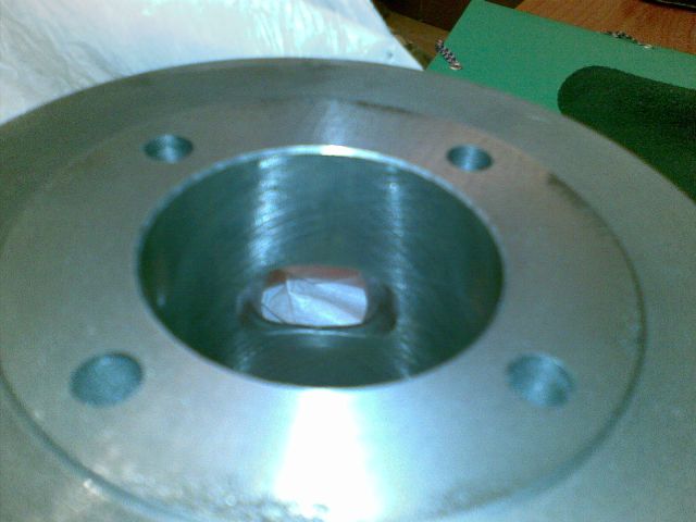

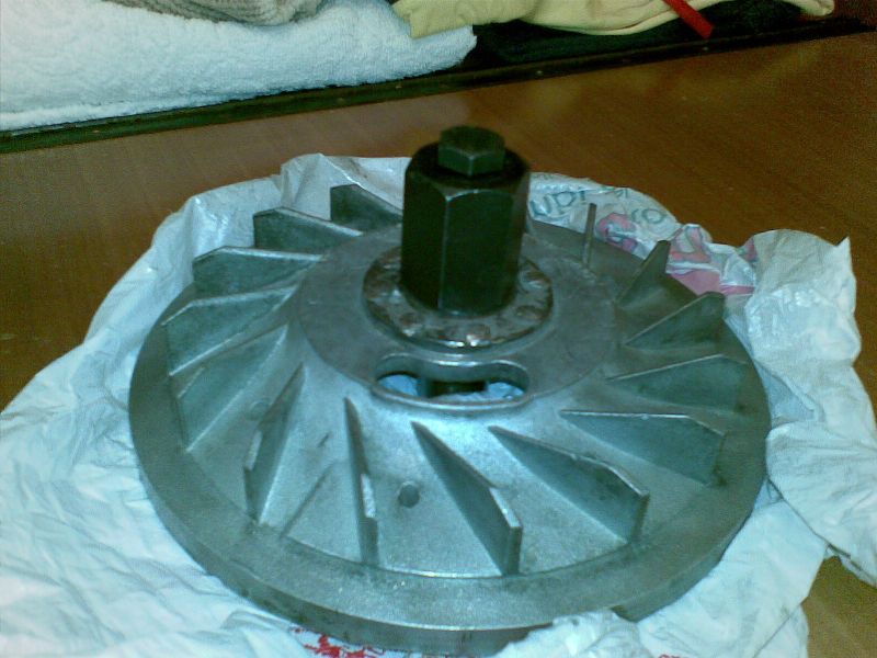

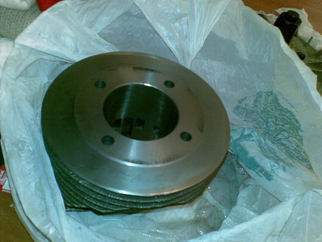

sono ancora qui...con finalmente il cilindro abbassato di 2mm e con la filettatura del volano rifatta..freschi freschi dal tornitore!!
48,76 KB
36,55 KB
46,17 KB
75,57 KB
Domanda: perchè il cilindro è venuto così? ha uno scalino..tipo quello originale. Comunque appena ho un pome libero (per adesso sono impegnatissimo con la scuola, devo recuperare) monto tutto e calcolo lo squish...avrei pensato di farlo a 1,2mm...che ne pensate??

il GT è venuto così perche il tornitore è in gamba!
così si tornisce un cilindro cribbio!!!
zazà91
motore
1993 Messaggi
Inserito il - 19/01/2010 : 17:34:44  Mostra Profilo Invia a zazà91 un Messaggio Privato
lo scalino penso sia essenziale per garantire una buona dissipazione
Don't Stop Believing
Carlo75
Vespa 50 Special
Città: Brugherio
4276 Messaggi
Inserito il - 19/01/2010 : 19:29:00  Mostra Profilo Invia a Carlo75 un Messaggio Privato
Ha tornito anche l'aletta superiore! Bel lavoro davvero
