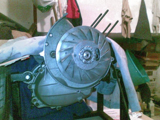

volano e statore montati:
78,26 KB
anticipo fatto a occhio con statore ruotato in senso orario di un paio di mm da metà asola. Lo farò in seguito molto più accuratamente!

Inserito il - 08/01/2010 : 11:27:33  Mostra Profilo Invia a BRUNOET3 un Messaggio Privato
Hùùùùùùùùùùùù.....quanto alluminio in piu che vedo su quel volano!!!

Inserito il - 08/01/2010 : 15:24:12  Mostra Profilo  Clicca per vedere l'indirizzo MSN di tesko Invia a tesko un Messaggio Privato
anch'io! c'è tutta la parte esterna tornibile tranquillamente!! lo faccio?? adesso pesa 1,5...

Inserito il - 08/01/2010 : 20:30:41  Mostra Profilo Invia a ACvespaDC un Messaggio Privato
se pesa 1,5 kg lascialo cosi.....sono più che ottimi per la strada

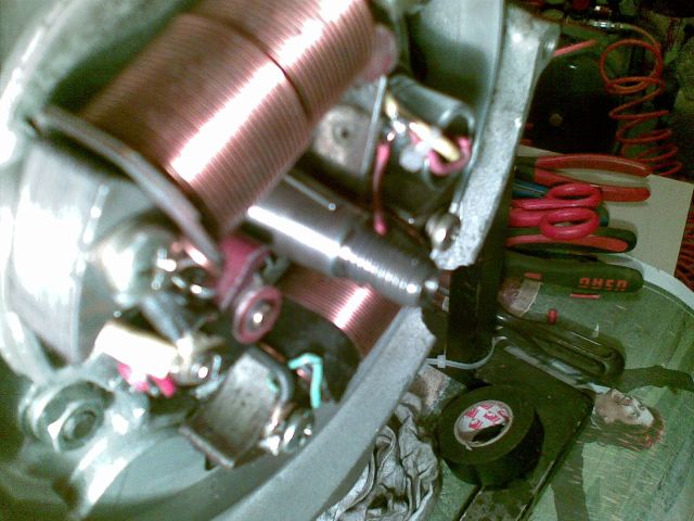

Inserito il - 10/01/2010 : 00:19:40  Mostra Profilo  Clicca per vedere l'indirizzo MSN di tesko Invia a tesko un Messaggio Privato
ho un paio di problemini...
1) Secondo voi la chiavetta come è messa?? E' entrata a mano...

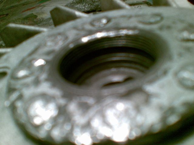

2)il più importante...la filettatura del volano è rovinata nella parte iniziale e quindi non mi si avvita l'estrattore!! nella foto non si vede bene comunque gli sarà stato dato un bel colpo di martello! L'idea sarebbe di andare li con il disco del dremel solo che ho paura di rovinare tutta la filettatura...oppure potrei andare in rettifica (cosa che preferirei evitare..visto gli sconti che mi riservano). Insomma, consigliatemi voi!

Inserito il - 10/01/2010 : 17:40:46  Mostra Profilo  Clicca per vedere l'indirizzo MSN di tesko Invia a tesko un Messaggio Privato
lo so che le foto fanno schifo..ma qualcosa si capisce! Aspetto i vostri consigli...

Inserito il - 10/01/2010 : 17:52:06  Mostra Profilo Invia a djgonz un Messaggio Privato
il volano mi sa che ti tocca portarlo in rettifica
