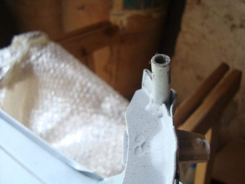

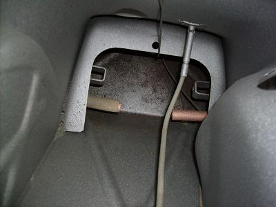

Ciao boris 10,per sfilare il contatto (cavetto) delle frecce,devi con una lama sottile fare leva dove c'è lo spinotto che entra nel contatto(boccola) localizzato nel telaio,praticamente stacchi il faston piccolo,del cavetto che va alla freccia scocca,poi con una lama tipo cutter,coltello o caccivite,molto delicatamente lo sfili,per quello che riguarda i contatti freccia sul telaio io ho realizzato una protezione con tubetti di rame uso idrulico e ho sabbiato e verniciato senza fare danni,se interessa poi ti posto le foto,cmq ti metto foto del particolare della scocca dove c'è,il contatto,spero di averti aiutato,ciao Paolo

Ciao obsoletone
prima di tutto un grazie per il tuo interessamento riguardo la mia domanda, però scusami ma non ho capito ciò che devo fare.
Nella prima foto da te allegata il perno sembra diverso da quello mio. Poi cosa vuol significare la seconda foto?

Scusa obsoletone non avevo capito che la seconda foto riguardava i contatti sul telaio. comunque io dato che mi piace smontare tutto li ho tolti direttamente per verniciare senza impaccio.

Inserito il - 01/11/2009 : 00:36:13  Mostra Profilo  Visita l'Homepage di obsoletone Invia a obsoletone un Messaggio Privato
Ciao Boris figurati no problem,ti ho fatto vedere le protezioni che avevo realizzato per i contatti del telaio,ma se li hai smontati non c'è problema poi metti quelli nuovi,anche se posso già dirti che ho faticato a trovarli e poi me li hanno fatti arrivare in Piaggio.
La piccola grana è che quelli che danno di ricambi sono di diametro maggiore rispetto ai vecchi e dovrai allargare leggermente il foro sul telaio,riguardo alla scocca,altro non è che la stesso punto fotografato da me senza il contatto,se noti la testina è in plastica bianca e sotto grigio è il pezzo della scocca,dove batte il bianco infili una lama sottile e poi con pazienza fai leva tuttattorno vedrai che si sfila,naturalmente prima di tirare ricorda di staccare il piccolo morsetto(faston),e così puoi sabbiare tranquillamnte la scocca,ciao Paolo.

Ciao a tutti. intanto volevo ringraziare nuovamente ad absolone.
Grazie a lui sono riuscito a sfilare il filo delle frecce posteriori completamente.
Posto una foto che fa chiaramente capire il contatto per tutti coloro che vogliono sfilarli. Io ho tirato tutto il filo facendo uscire dal perno alla fine lo spinotto che si unisce alla freccia.
