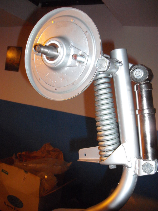

....la SCATOLA MORSETTIERA CONTATTO TRECCIA MOTORE SCOCCA non è la sua????
e' la scatola BT di Special 4m successiva il 1978 accroccata mi pare... anzi NO! E' della PX per certo...la sua è in metallo verniciato grinzato, in pratica solo un coperchio con sotto la jekkiera.
Il cavalletto è ORIGINALE ma se lo zinchi (in futuro) non guasta...
l'ammo ant... che anno? Non ricordo....
Sul catalogo CIF la repro dell'ammo ant tipo VS4, VB1T, VBA, ottimo farebbe la sua PORCA FIGURA su una VS5 dei primi del 60' (mai su quelle del 1961 però!)
La CORNICE BORDOSCUDO ....
OTTIMO LAVORO!
L'ammo post... và bh'è un pochino si sporcherà di suo....
PERDUTA LA GS Roma 22 a prezzo vergognoso.... pur sapendo che nessuno offrirà MAI più di ME per quell'esemplare, me ne dolgo... oltre non vado e il TIPO può anche farci ciò che vuole...
si apre altro spiraglio di speranza però... al solito il Buon Luigi compagno fedele di tanti restauri, pare ne abbia scovata un'altra...
forse, ovvio Roma 22... credo l'ultima sulla Piazza di Roma, ho grattato davvero il FONDO, conosco tanti... tutto... alla fine... forse tra anni, mi toccherà di prenderla RESTAURATA, e farne scempio...
SANTOLO i dettagli sono un GESTO DI CORAGGIO per chi non teme CRTICHE!
Quante volte l'ho detto: " nessuno venga mai a dirti la mia vespa è più bella della tua!"
DIREI tra le più belle mai vedute questa GS150! I dettagli criticati sono certo facilmente migliorabili.... dopo, è solo PERFERZIONE!

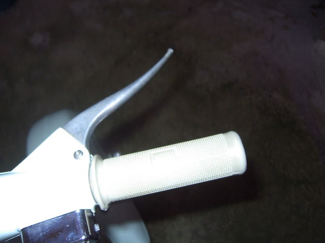

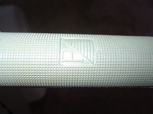

BUTTA però per piacere, quelle manopole sin da ora (cavolo €5 al mercatino!) e monta quelle del catalogo VINTAGE o del CATALOGIO CUPPINI (sono le stesse) che hanno il LOGO ben fatto, la gomma rigida ed un pelo più scura... insomma son ORIGINALI! €23.
Ma cavolo... TU mi vuoi far MORIRE DI INVIDIA!
La troverò.... perchè sò che in un angolo remoto, tra le mani di un Mercante, la mia GS mi attende, mi cerca... come io la cerco!
E' il DESTINO di un Vespista, il DESTINO di una Vespa.

carta e penna ho segnato:
-presa bt
-manopole
quindi l'ammo anteriore va bene così
FAQ:gs 150 vs5
OTTIMO LAVORO!
PRIMA degli UOMINI AZZURRI.
allora riepilogando:
-la presa bt,si va cambiata,domani mi trovo nei paraggi e vado dal p4scoli,visto che e' l'unico che la vende a 25 euro
-il cavalletto si va zincato,e lo dovro' fare
-l'ammo ant si e' suo,e penso che questo hai detto (dammi conferma non ho capito molto bene ),cmq verifichero' su altri vs5 del 61'
-l'ammo post,c'e' chi lo brunisce(tu POETUCCIO mio sei per la brunitura)e chi lo fsfatizza(come dal criticatissimo vt)io ho optato per la seconda operazione,tanto il fine e' sempre quello di evitare la ruggine
-per le manopole,credimi non sono per quei dannati 15/20 euro,ma sulla vs5 vedo benissimo quelle che gia' ho sopra montato,tra l'altro sul modello conservato del vt monta proprio quelle e anche una vs4 e una vs5 di alcuni amici del club montano le stesse.........
quelle che dici tu sono queste che invece ho montato sul mio vespino e che all'epoca del restauro sostituii....
31,16 KB
46,08 KB
si andrebbero bene anche quelle,ma ripeto preferisco quelle che gia' ho.....e' una questione di gusti.
psGRAZIE PER I TUOI CONSIGLI sono sempre uno stimolo per migliorare i nostri gioielli

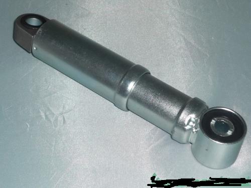

aspettando i campioni di vernice raggrizzante(da parte di alfred)per trattare la cuffia,il coperchio della scatola depuratore e la presa bt(che devo acquistare)
qualcuno sa indicarmi quale ammo anteriore devo acquistare
6,13 KB
questo sembra piu' idoneovisto che nell'ultima immagine sembra lo stesso(e' un vs5 del 60)
24,22 KB
103,22 KB
FAQ:gs 150 vs5
