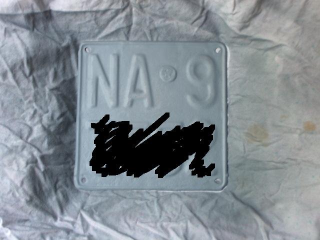

intanto sto restaurando la targa perche' proprio non mi piaceva....
seguendo i consigli di poeta l'ho sverniciata e spazzolata e adesso dopo averla carteggiata ho dato un paio di mani di antiruggine.....
dopo proseguiro' nel ricarteggiarla e a verniciarla bianco opaco e infine ricalchero' i numeri con uno smaltino(piu' resistente della vernice a pennerello).
allego foto
39,97 KB
FAQ:gs 150 vs5
Inserito il - 18/05/2010 : 09:31:40  Mostra Profilo  Visita l'Homepage di poeta  Clicca per vedere l'indirizzo MSN di poeta Invia a poeta un Messaggio Privato
Dopo carteggiata altra mano di FONDO, evita lo "smaltino" ed usa come consigliato il pennarello a vernice, vengono cento volte meglio i numeri!!!
Ciò che fissa indelebilmente il tutto sarà la vernice di FONDO trasparente opaca... quindi lo smaltino, dai retta serve a nulla.

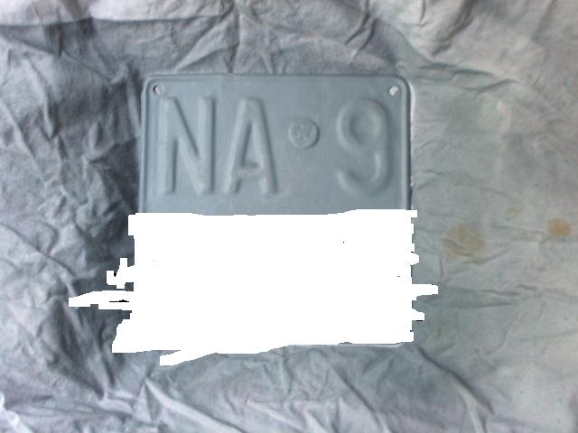

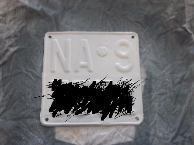

3/4 mani di antiruggine acrilico spray e carteggiata con grana 400
44,36 KB
2 mani di bianco opaco......per i puntini che non la rendono liscia dovrei utilizzare lo stucco?
io ho quello per metallo con induritore a parte va bene?
42,99 KB
oltre a poeta che ho sentito in mp gradirei anche i vostri preziosi consigli

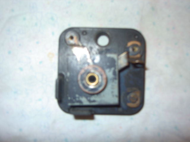

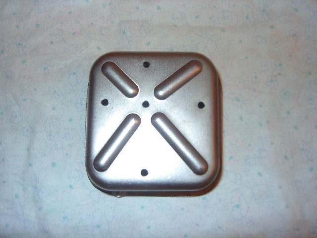

nonostante la modifica all'impianto elettrico ho deciso di montare il raddrizzatore.
il problema e' che nel coperchio che ho comprato la base in plastica del raddrizzatore non finisce a bordo con il coperchio
qualcuno puo' indicarmi se uno dei due non e' per la gs 150 o dovrebbe montare così
