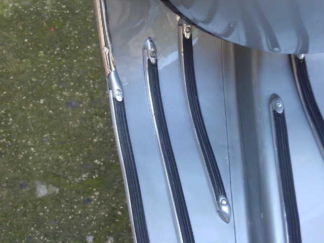

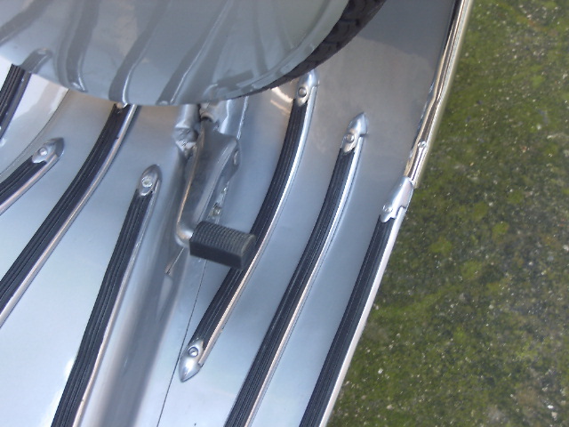

Inoltre vedo che i due terminali sono montati invertiti!
Mi spiego.... sono uno destro ed uno sinistro, quella specie di naso allungato che hanno (che altro non è che la parte che andava ad infilarsi nella cavità circolare del bordoscudo) non è simmetrica se noti, ma asimettrica la parte più dritta e lineare và verso il bordo esterno, quindi hai il dx a sx e il sx a dx, almeno così mi pare di ricordare, e così mi sembra dalle fotografie....
ma potrei anche sbagliare, è sempre difficile giudicare da delle foto a distanza....
il bordoscudo si toglie, stando attenti viene via.... il lavoro di impostazione bordoscudo lista pedana andava fatto prima di VERNICIARE a telaio SABBIATO!
l'intoppo è lì porci rimedio dopo èsempre uno sbattimento, ma dai che si può fare... di più non posso, valuta Tu il da farsi studiala bene e decidi cosa fare...

i terminali sono stati inseriti nel verso giusto....
non a caso ognuno portava l'iniziale del lato.....per cui sono stati montati allo stesso verso!
hai perfettamente ragione....anche il carrozziere me l'ha detto......
"quando la vespa e' sabbiata dopo aver raddrizzato lo scudo(gia' in perfette condizioni insieme alla sanissima pedana con i fori originali)bisogna provare le liste pedana,il bordoscudo, bauletto e le strisce d'alluminio che vanno sui lati delle sacche e del parafango(per i modelli previsti)"
cmq se ti ricordi io questo problema te ne avevo parlato esplicitamente in mp...e tu mi dicesti "BISOGNA INGEGNARSI"
ho cercato la soluzione forse piu' semplice.......adesso pero' veramente non saprei.....
secondo te svitando i grani si puo' farlo scendere di quel centimetro per sovrapporlo ai terminali
Mi spiego.... sono uno destro ed uno sinistro, quella specie di naso allungato che hanno (che altro non � che la parte che andava ad infilarsi nella cavit� circolare del bordoscudo) non � simmetrica se noti, ma asimettrica la parte pi� dritta e lineare v� verso il bordo esterno, quindi hai il dx a sx e il sx a dx, almeno cos� mi pare di ricordare, e cos� mi sembra dalle fotografie....
ma potrei anche sbagliare, � sempre difficile giudicare da delle foto a distanza....
RETTIFICO
ho rivisto altre vs5(tra cui anche quella sul vt)
e ho notato come i profili bombati(sempre senza svasatura ad unghia) dei terminali debbano andare verso l'interno.............probabilmente questa e' la ciliegina sulla torta di un lavoro fatto male
magari adesso invertendoli si riesce ad avere un risultato un po' piuì soddisfacente visto che sono piu' dritti dall'altro lato dovrebbero allinersi e prendere piu' forma col bordoscudo!

Inserito il - 04/03/2010 : 15:21:44  Mostra Profilo Invia a n/a (ex wyatt) un Messaggio Privato
lo stavo scrivendo ma vedo che te ne sei accorto pure te... a posto... prova ad invertirli e vedi un po' se il risultato ti soddisfa ma non tagliare il bordo!

Inserito il - 04/03/2010 : 15:24:36  Mostra Profilo Invia a santolo un Messaggio Privato
no no....a farlo tagliare non ci penso proprio...visto che e' gia'abbastanza corto
mi auguro che così possa andare

ciao santolo
vedo questo post solo adesso
bel mezzo complimenti....
peccato x le piccole magagne di cui hanno già detto gli altri
x il bordo scudo : come dice poeta...
lo sostituirei
certo ci vorrà attenzione.e delicatezza...
ma mi sembra troppo ammaccato nelle giunzioni con i terminali...

grazie alfred.... faro' quest'ultimo tentativo di invertire i terminali per vedere se va un po meglio.......
altrimenti per il momento rimane così,poi tra qualche mese quando la porto su in Abruzzo(ho un altro amico restauratore.....ma APPASSIONATO (inoltre possessore di una vs2 e una vs4)....si tratta di tcastelen di vol)
cerchero' di trovare la soluzione migliore.....
probabilmente come hai citato te e gli altri faro' cambiare il bordoscudo con tutte le cautele del caso
inoltre mi ha rassicurato su eventuali graffi(come e' successo sul suo vs4)con la stessa vernice che ho non dovrei avere problemi

riprendo il post perche' finalmente ho risolto tutte le piccole rogne che mi turbavano
inanzitutto il bordoscudo e' stato cambiato e i terminali esterni delle liste pedana sono stati invertiti......
i risultati sono stati eccellenti visto che lo scudo non e' rimasto per niente rigato
cmq allego le foto

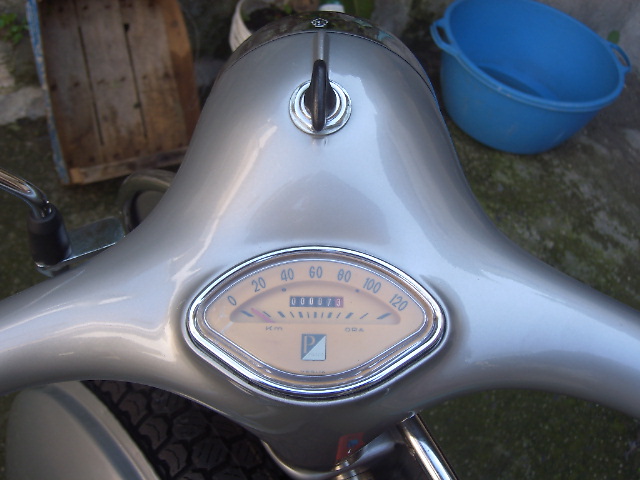

vista manubrio
94,46 KB

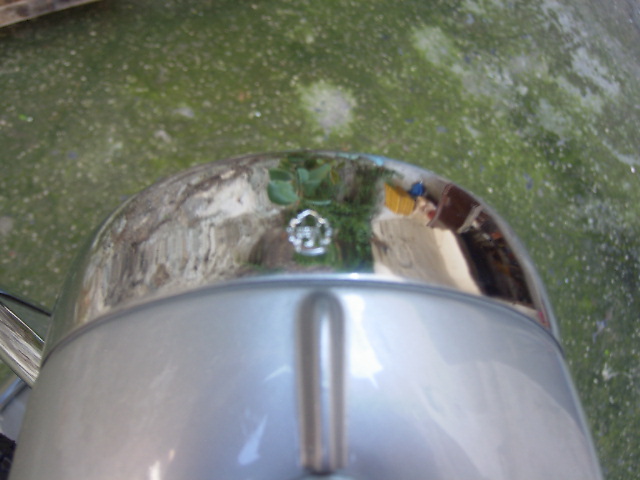

ghiera fanale con marchio siem
85,46 KB

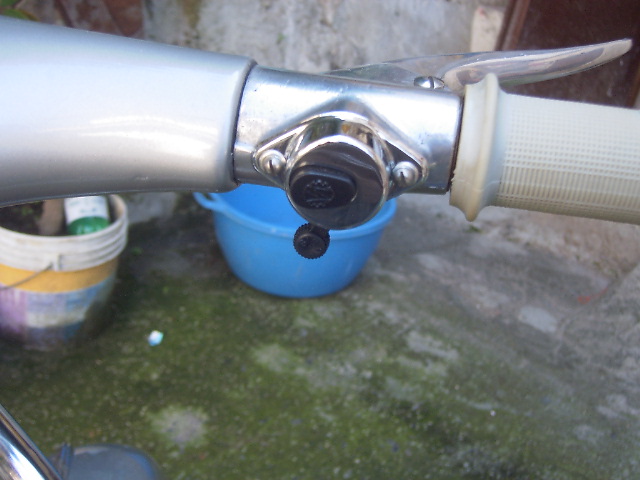

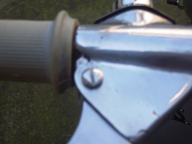

manicotto destro
93,1 KB
manicotto sinistro
124,86 KB
sul manicotto destro qualche segno di vita(in realta' dopo averlo spazzolato mi e' stato sconsigliato di saldarlo in quanto dopo la cromatura il risultato non sarebbe stato eccellente)
64,11 KB

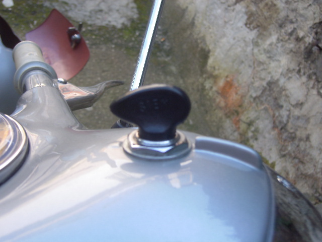

chiave di accensione con marchio siem

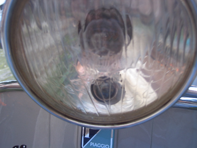

faro siem
79,5 KB

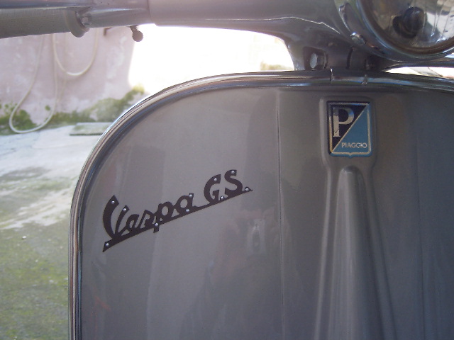

scritta e scudetto
81 KB

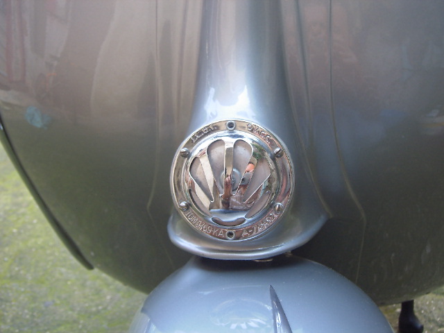

clacson c.a.
78,85 KB

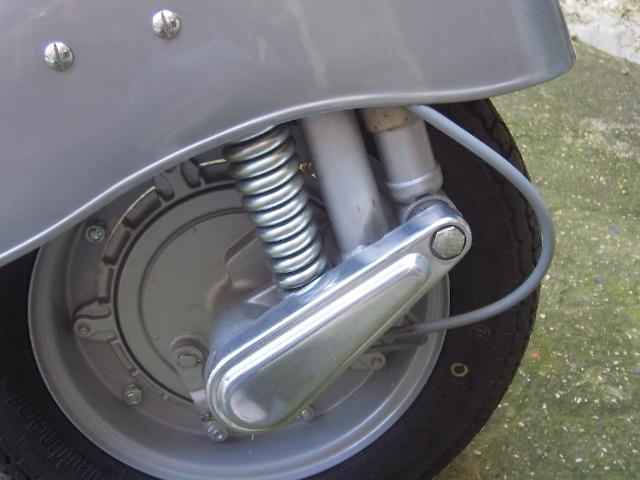

sospensione anteriore
105,99 KB

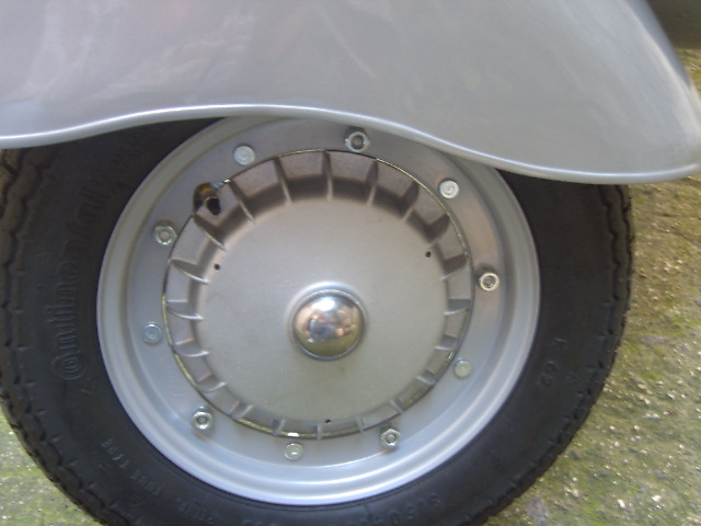

cerchio ruota

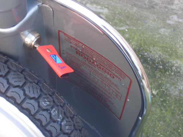

rodaggio al 6%
107,7 KB

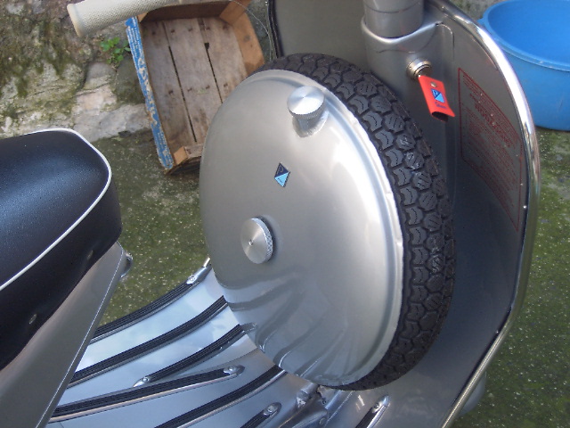

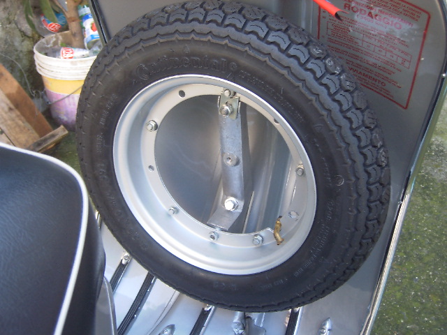

ruota di scorta con serbatoio supplementare
121,76 KB

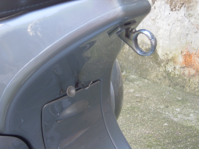

gancio portaborsa e sportelino
93,23 KB

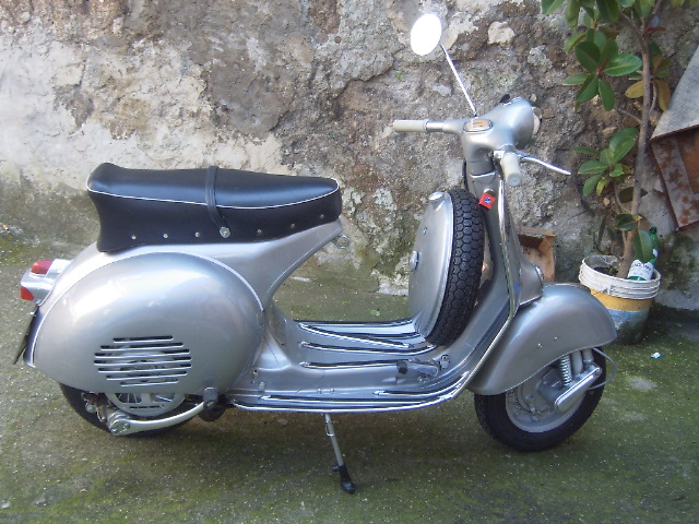

lato sinistro
163,23 KB[/size=

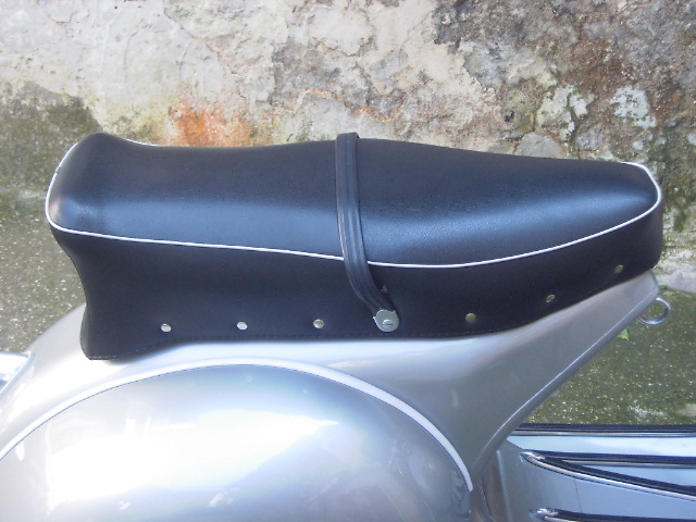

sella....tipica riproduzione
114,23 KB

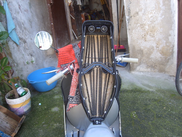

telaio sella
158,24 KB

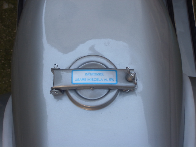

tappo serbatoio,in evidenza il galletto a vite e l'adesivo miscela al 6%
66,5 KB

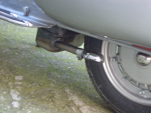

marmitta con il comodissimo finalino
90,41 KB

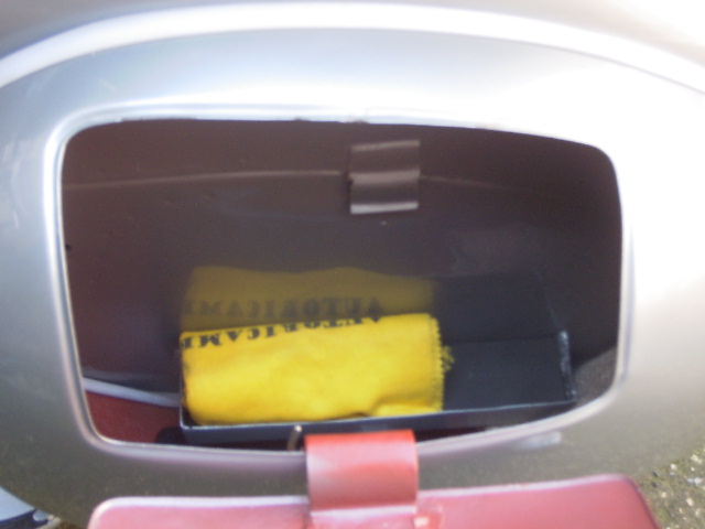

vano bauletto,come detto in apertura del post avrei mantenuto la modifica per evitare inconvenienti,quindi niente batteria e staffa piu' il raddrizzatore

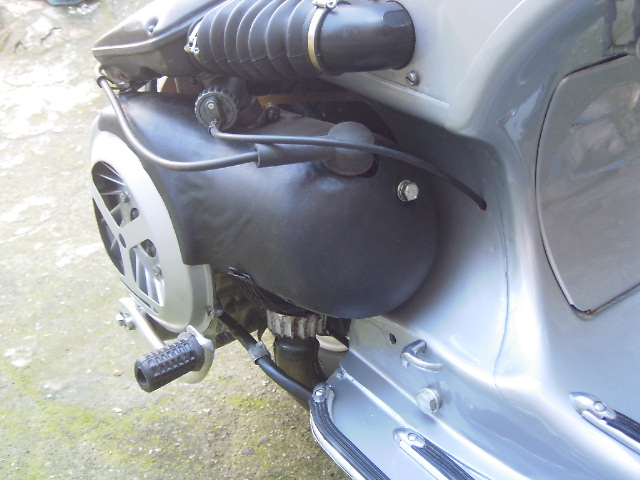

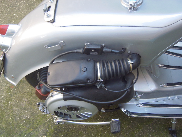

vista motore
133,5 KB
altra vista motore
111,91 KB

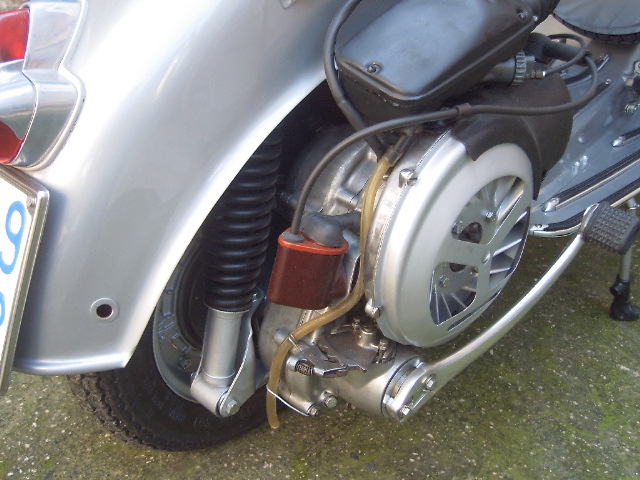

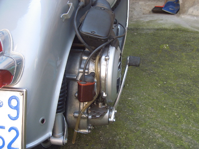

bobina at vorrei sostituire lo scarico del depuratore con un tubicino nero,ma non saprei dove reperirlo qualcuno di voi ha qualche idea
130,66 KB

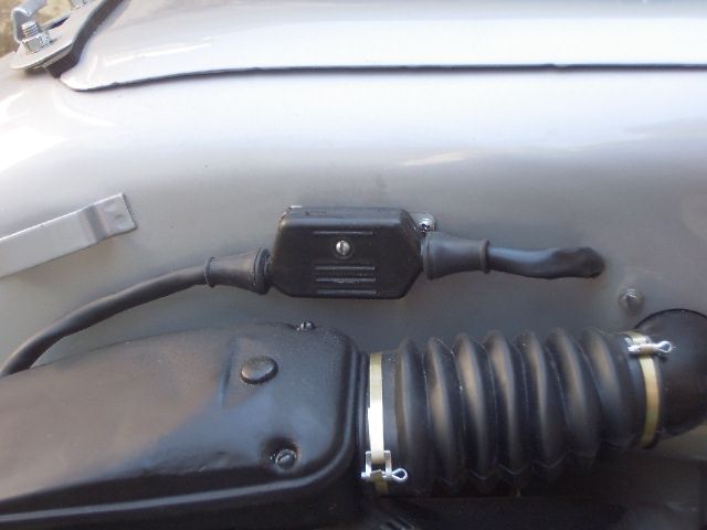

presa bt
73,9 KB

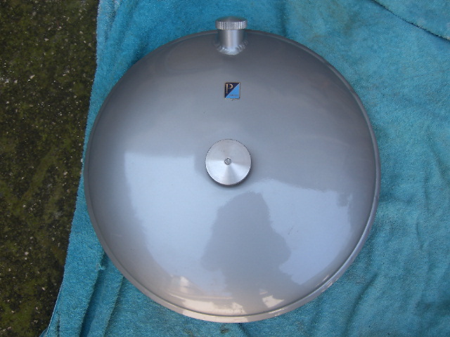

[size=1] 104,38 KB
