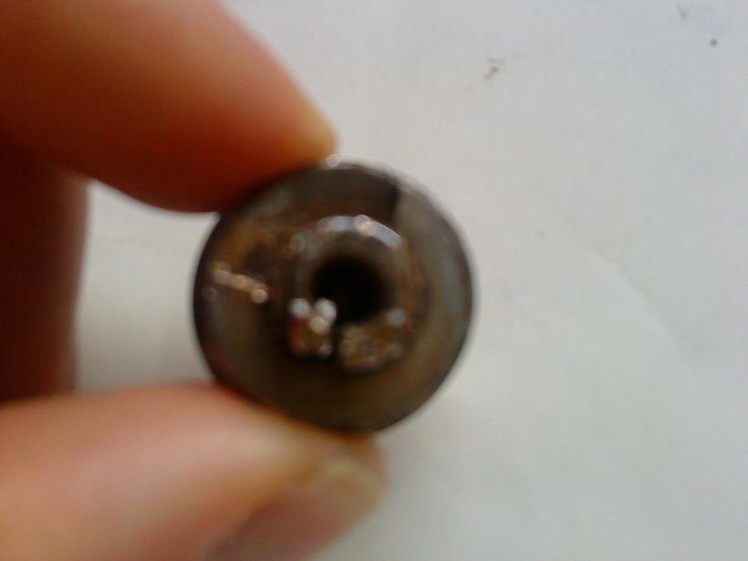

Inserito il - 09/02/2010 : 22:57:03  Mostra Profilo Invia a santolo un Messaggio Privato

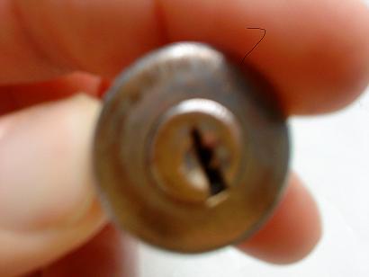

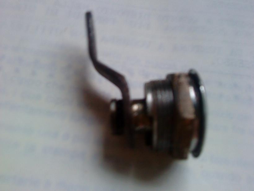

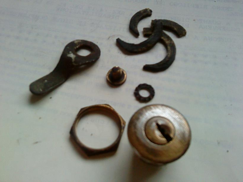

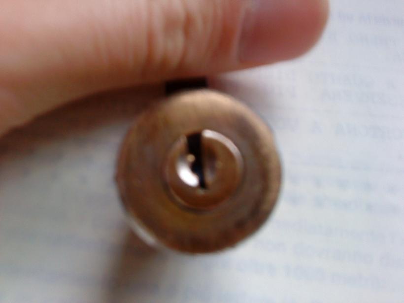

aspettando fino alla settimana prossima provero' a far restaurare la serratura del bauletto originale.......sulla vespa momentaneamente ci ho fatto mettere una riproduzione
non avendo la chiave ed essendo bloccato il cilindretto(non gira!)si provera' ad estrarlo e a cambiarlo......
inoltre se l'operazione avra' esito positivo si provera' a consumarlo in superficie per ottenere il colore dell'ottone che c'e' sulla restante parte della serratura.............altrimenti mi tocchera' cromarla
qualcuno di voi ha mai fatto questa operazioneperche' a me e' venuta in mente oggi discutendo con un amico che si e' detto fiducioso sull'esito finale
allego foto

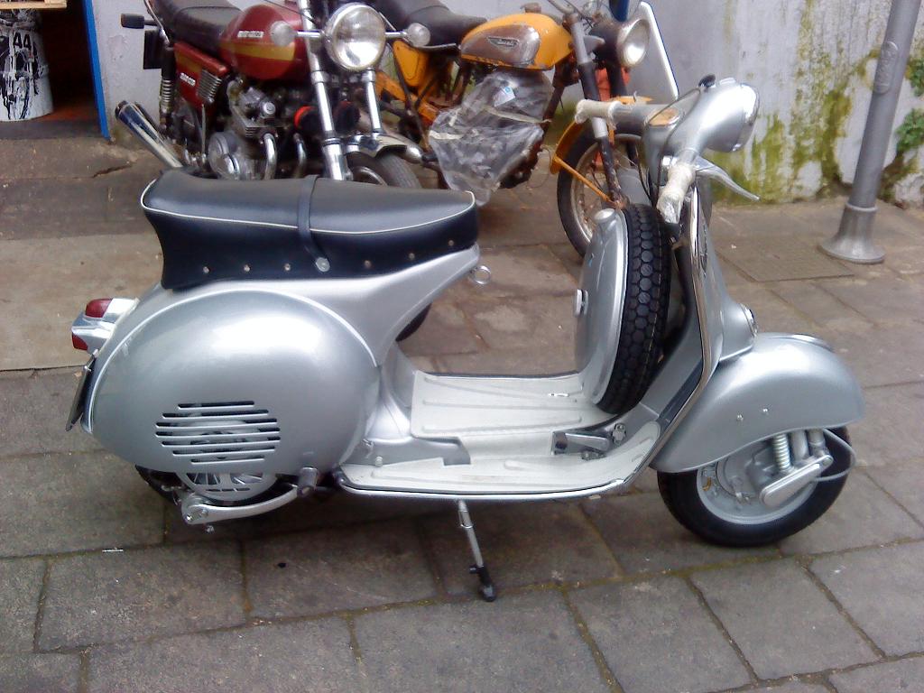

Inserito il - 17/02/2010 : 13:01:04  Mostra Profilo Invia a santolo un Messaggio Privato

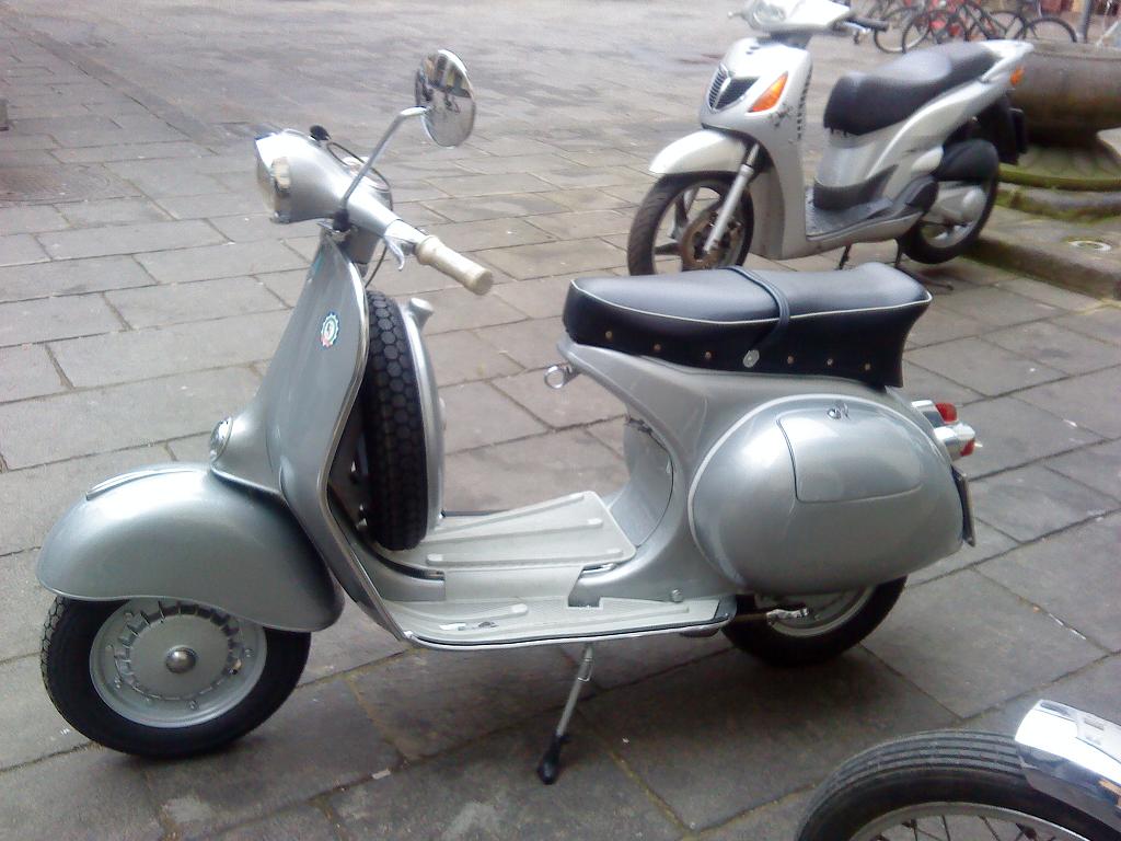

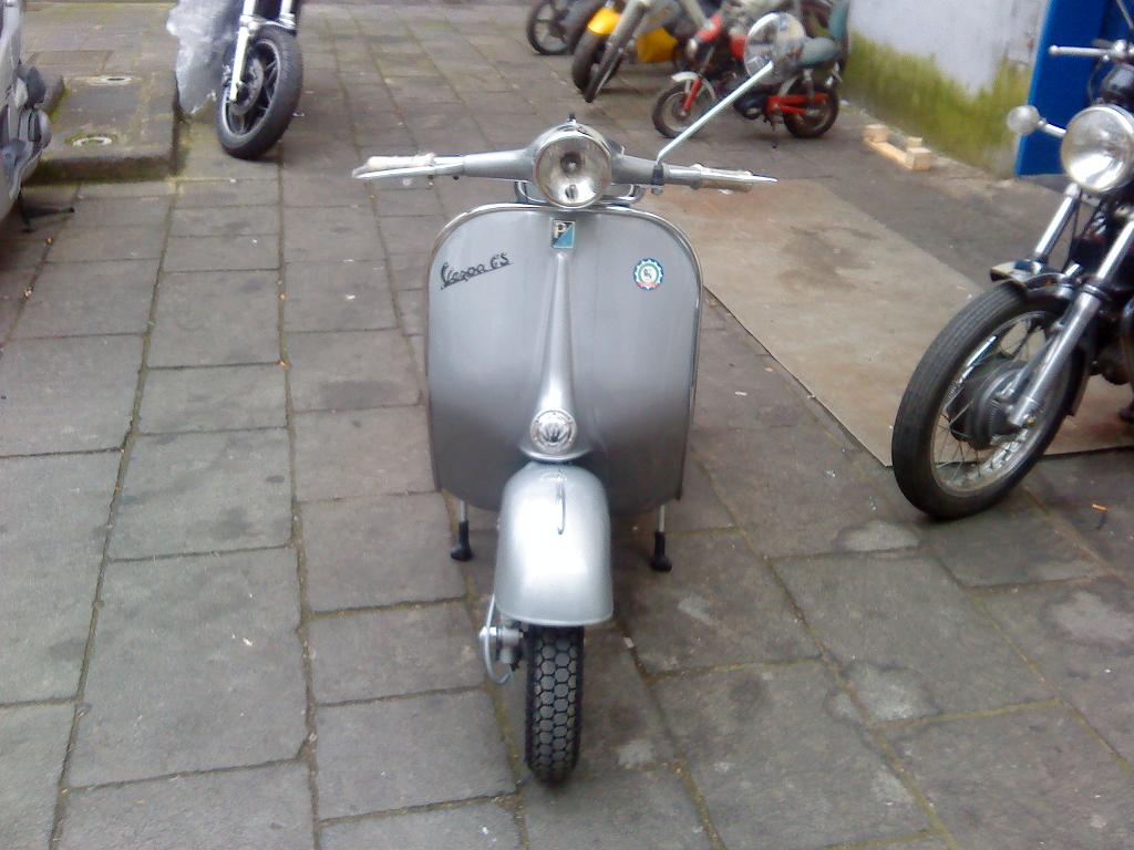

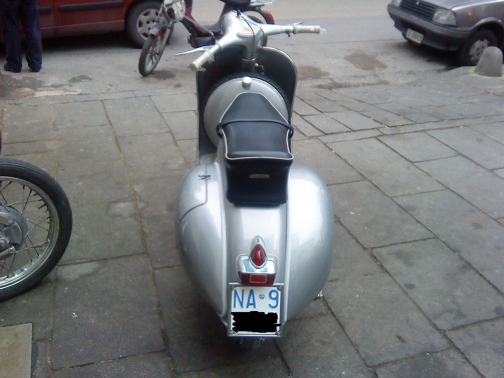

allora raga....
i tempi oramai sono maturi per presentarvi finalmente il sogno che ho realizzato
purtroppo però dovendo fare alcuni lavoretti(terminali bordoscudo,serratura bauletto,ammo posteriore etc)
ho deciso di mettere le prime foto che ho scattato ieri fuori all'officina del restauratore.......
RIPETO non saranno foto specifiche che mostreranno i particolari.....quelle le mostrero' dopo quando saranno terminati quei benedetti lavoretti,così discuteremo insieme eventuali difetti
LATO DESTRO
119,5 KB
LATO SINISTRO
138,53 KB
LATO ANTERIORE
113,41 KB
LATO POSTERIORE
110,72 KB
FAQ:gs 150 vs5
Inserito il - 17/02/2010 : 13:05:27  Mostra Profilo Invia a djgonz un Messaggio Privato
giù il cappello...
però...
TOGLI QUEL TAPPETINO E QUELL'ADESIVO!!!
Inserito il - 17/02/2010 : 13:05:37  Mostra Profilo  Visita l'Homepage di poeta  Clicca per vedere l'indirizzo MSN di poeta Invia a poeta un Messaggio Privato
STUPENDA, il tappetino però non mi piace...
GOMME CONTINENTAL?

Inserito il - 17/02/2010 : 13:17:22  Mostra Profilo Invia a santolo un Messaggio Privato
si con battistrada a tacche come la fa vedere sul vt...
solo che all'epoca quel disegno lo faceva la michelin......
a me il tappetino piace perche' e' comodo,elegante(quelli chiari)
....e sopratutto se non si fa un uso quotidiano della vespa non comporta nessun problema......
cmq e'il tappetino per la gs........
poi mostrero' come promesso le foto dettagliate anche senza tappetino

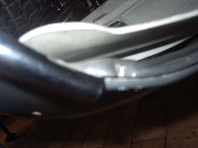

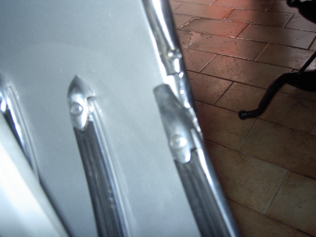

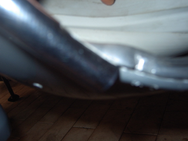

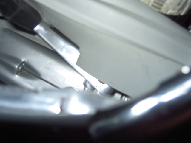

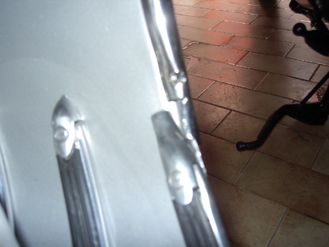

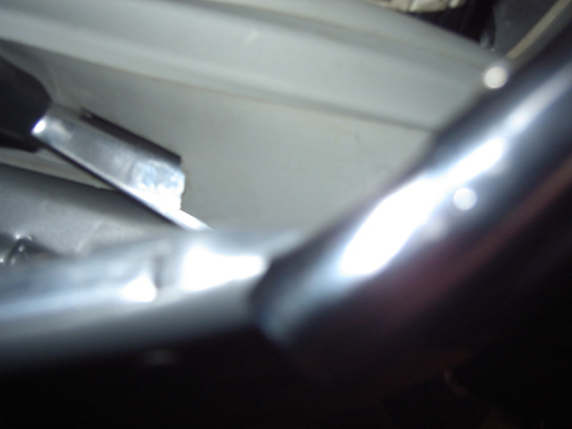

Inserito il - 03/03/2010 : 16:12:52  Mostra Profilo Invia a santolo un Messaggio Privato

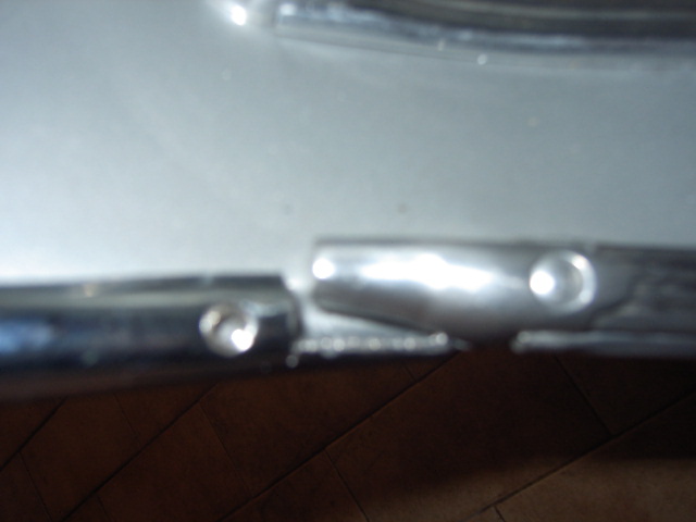

ho fatto inserire i terminali lunghi dei listelli.......
il restauratore mi ha consigliato di tagliare solo la parte anteriore del bordoscudo,
evitando di tagliare quella sotto per non far vedere le eventuali rigature................
allego foto
53,23 KB
di lato si vede sovrapposto il terminale al bordoscudo di un paio di centimetri
63,76 KB
56,01 KB
qui dovrei far ritagliare la restante parte.....e provare a fare scendere il bordoscodso recuperando quel centimetro di spazio che li divide
76,15 KB
74,94 KB
visti di lato
55,62 KB
61,71 KB
FAQ:gs 150 vs5
Inserito il - 04/03/2010 : 09:55:33  Mostra Profilo  Visita l'Homepage di poeta  Clicca per vedere l'indirizzo MSN di poeta Invia a poeta un Messaggio Privato
Si vede un Merd@ ed avete fatto casino!
Il Bordoscudo è TUBOLARE cilindrico in metallo rigido, la testina ha quella strana punta perchè si intercala sotto al bordoscudo!
Quindi non serve tagliare così tanto il bordoscudo!
ma solo piazzarci dentro un tondino di ferro e piegarlo a seguire la curva, il tondino poi si sovrappone alla punta del terminale dando continuazione tra terminale e cornice!
Bisogna a mio dire ricomprare il bordoscudo e fare un lavoro di fino...
l'ho detto che non era facile, ma siete stati sommari, non è così che accoppia il BORDO sulla testa!
santolo
fb
Città: Fossacesia
1247 Messaggi
Inserito il - 04/03/2010 : 12:47:30  Mostra Profilo Invia a santolo un Messaggio Privato
la strana punta del terminale che dici andava fino alla vs3......sulla vs4 e sulla vs5 monta quello che ho sulla mia vespa.....senza svasatura....
poi ripeto,il bordoscudo andava troppo lungo....l'errore e' stato quello di non averlo tagliato prima
quella di adesso era un operazione di rimedio molto delicata.......
sentendo diversi esperti mi dicono che togliere un bordoscudo alla gs non e' cosa di tutti i giorni.....porta a tante rigature
se poi mi ci riesci tu........vieni ti offro una cena e un giro......a trovarli sti restauratori appassionati alla tua stessa maniera
