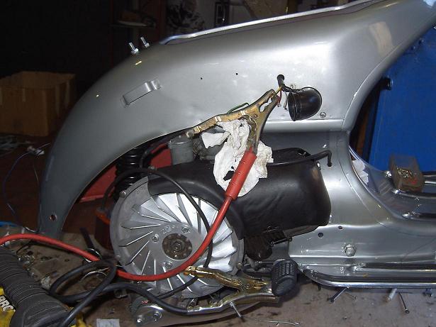

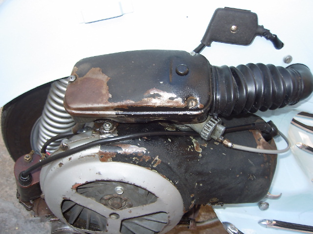

la ventola e' lucidata a specchio e non verniciata
forse la foto inganna.........forse mettendo le due in confronto
113,54 KB
55,01 KB
FAQ:gs 150 vs5
Cittą: roma
Inserito il - 21/01/2010 : 08:51:21  Mostra Profilo  Visita l'Homepage di poeta  Clicca per vedere l'indirizzo MSN di poeta Invia a poeta un Messaggio Privato
OK allora č la luce del Flasch di certo....
Ma quell'ammo post č NERO!!!!!!!
Sverniciare e dare solo TRASPARENTE opaco.

appunto č nero.......
il flash fa brutti scherzi

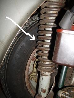

allora raga.............secondo me la storia č sempre la stessa
non voglio contraddire esperti e veterani come poeta e lorenzo
ma di seguito riporto le tre differenze che ho trovato su tre gs.....
19,23 KB[/size=
questa č la vs5 conservata del nostro amico melarock....ROMBO DI TUONO
e si vede che lo stelo dell'ammo non č imbrunito,
e la molla sembra piu' nera che imbrunita

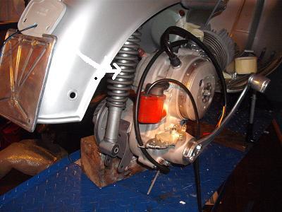

24,64 KB
questo č l'ammo di un vs1 restaurato completamente nero
sia stelo che molla

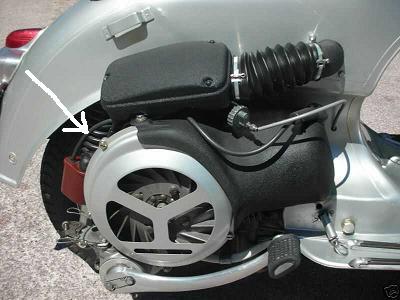

questo invece č un ammo di un vs5 in fase di restauro ed č totalmente imbrunito,proprio come quella di cicciospecial e quindi come dicono poeta e lorenzo
ora per carita' ognuno ha le sue idee,ma io davanti a tutte queste variazioni cosa dovrei pensare?
semplice:
i restauri vengono effettuati tutti ad opera d'arte,
ma alla fine chi lo esegue porta su di esso le sue idee
che non sono affatto estranee all'originalita' di mamma piaggio........
anzi evidenziano la VARIABILITA'nel modo in cui venivano montati i pezzi............
la maledetta variabilitą che manda al manicomio noi vespisti

il primo, quello di melarock, č brunito, tranquillo... anche il mio della vbb aveva esattamente quel colore... pulito con diluente nitro si capisce chiaramente che non č verniciato di nero ma č brunito... comunque la brunitura č molto scura quindi la tonalitą ti frega moltissimo tenendo conto che c'č anche la ruggine di mezzo...

e quello della seconda foto come ti sembra?
cmq se mi fai capitare le foto della tua vbb....
voglio capire se viene imbrunito anche lo stelo
