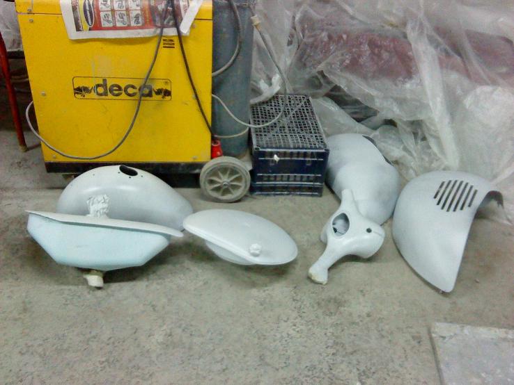

la vespa è stata preparata, per sabato dovrebbe essere verniciata
parafango,serbatoio,serbatoio supplementare,manubrio e sacche......
78,79 KB
telaio......
70,75 KB

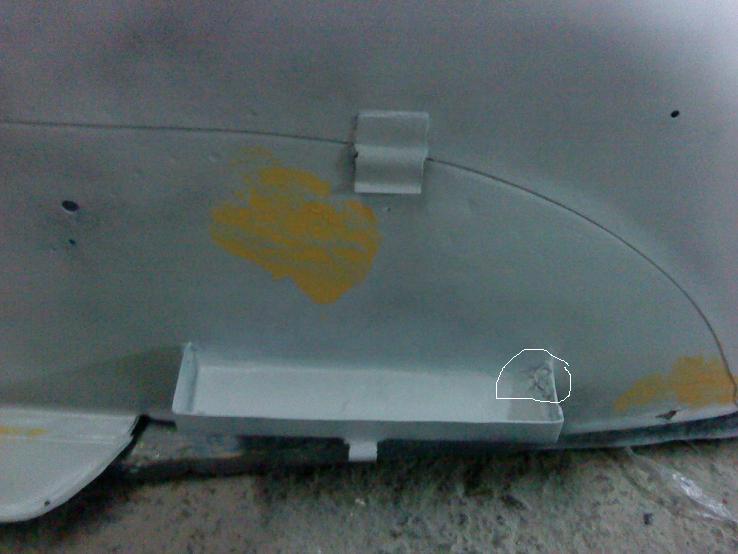

in envidenza la staffa ricostruita.....
ma il piccolo problema rimane l'angolo del vano batteria...
le saldature facevano troppo schifo,adesso si spera che con un pò di sigillante si riesca a risolvere il problema
52,22 KB

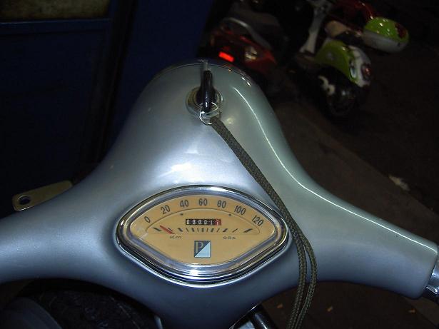

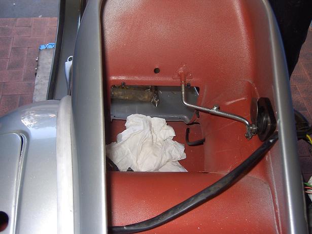

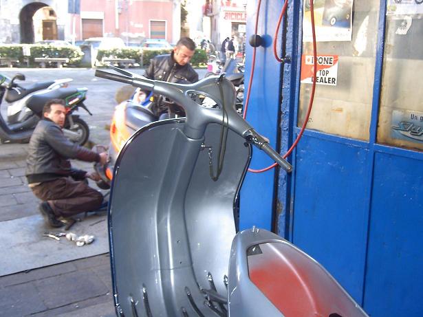

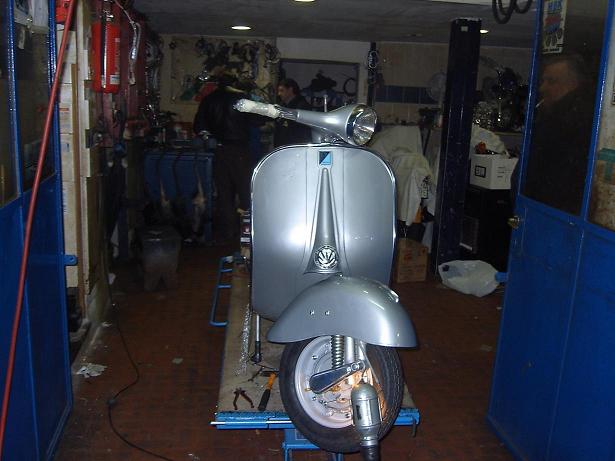

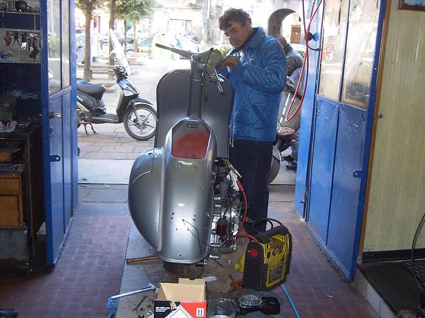

allora ragazzi, la vespa è in fase di montaggio
e adesso vi allego le foto.....
poi quando la ritirero' fra un paio di settimane vi mostrerò foto più dettagliate con tanto di commento

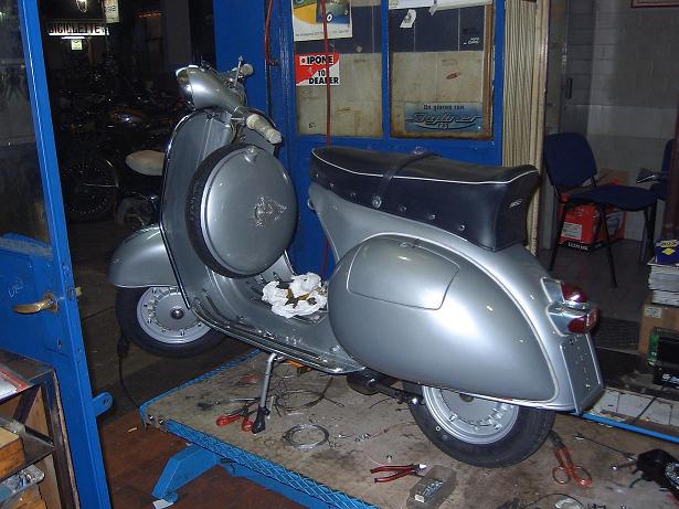

la squadra in azione
68,48 KB

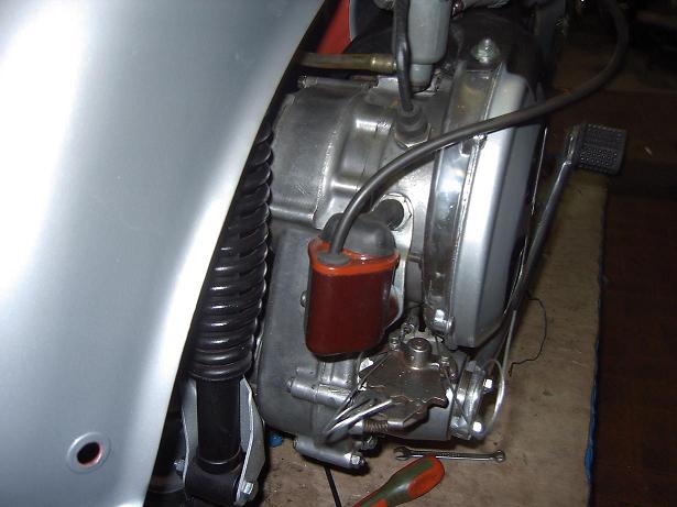

motore
55,01 KB
tunnel(in rilievo il fondo nocciola)
47,52 KB
58,56 KB

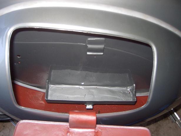

nel vano batteria meglio di così
37,46 KB

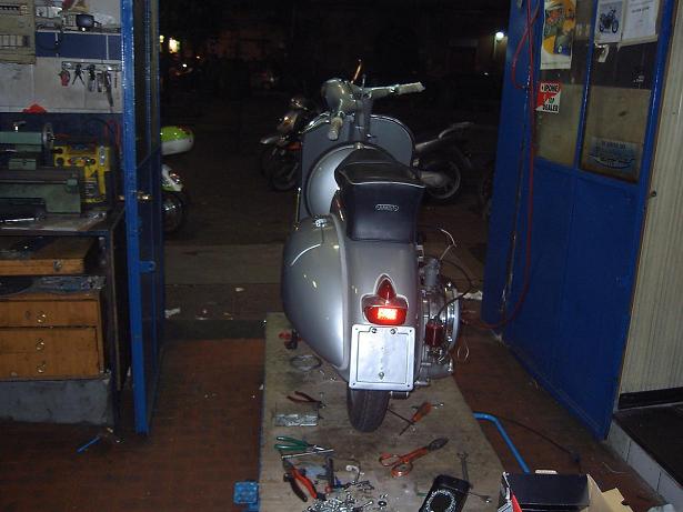

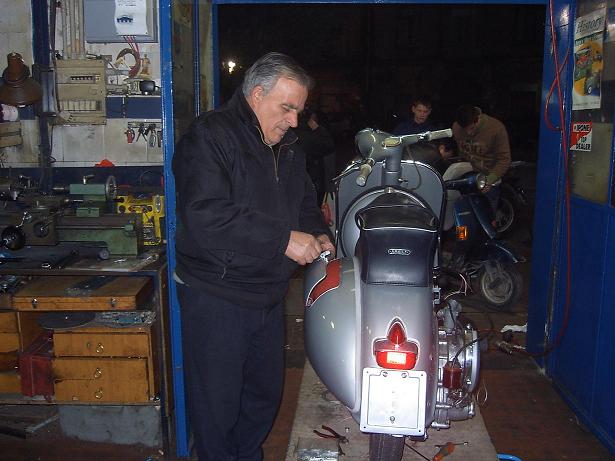

ancora in azione
56,86 KB

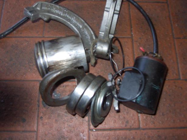

pistone, paroli,cucinetti e bobina at esterna....tutti sostituiti
45,53 KB

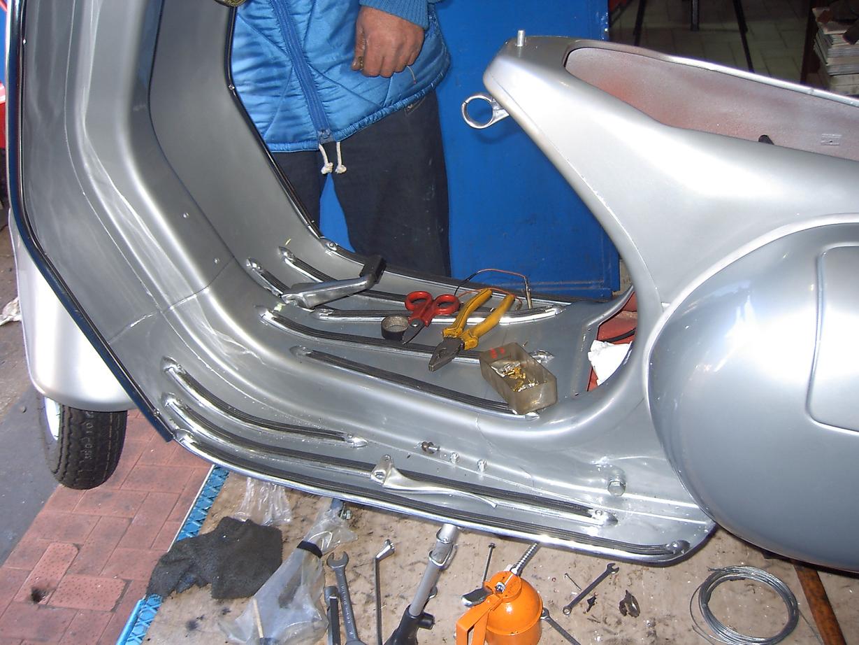

qui urge l'aiuto di poeta........purtroppo il bordoscudo tipo p4scoli cioè lo stesso che lui ha montato sul vs5 di cicciospecial è troppo lungo...per cui i baffi esterni delle liste pedana sono stati messi i più corti
165,04 KB

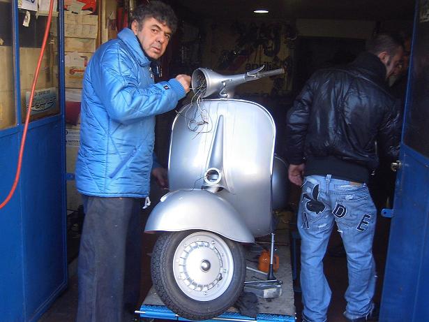

il mitico lato b del gs
49,03 KB
lato sinistro
65,22 KB
parte anteriore
48,58 KB
47,61 KB
un'altra vista motore
44,43 KB

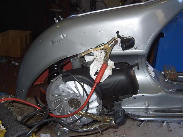

stavolta in azione c'è il boss

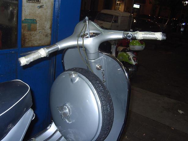

56,23 KB
vista manubrio
36,78 KB
FAQ:gs 150 vs5
Inserito il - 20/01/2010 : 13:53:32  Mostra Profilo Invia a vespa_90 un Messaggio Privato
non male
remowilliams
Lola
Città: massa macinaia
4109 Messaggi
Inserito il - 20/01/2010 : 14:58:03  Mostra Profilo Invia a remowilliams un Messaggio Privato
Ottima direi!
Inserito il - 20/01/2010 : 15:42:33  Mostra Profilo  Visita l'Homepage di poeta  Clicca per vedere l'indirizzo MSN di poeta Invia a poeta un Messaggio Privato
la ventiklante del volano sembra verniciata!!!
Se così fosse, bagno in solvente, deve essere molto più scura....
Il bordoscudo si sovrappone ai terminali lunghi della lista pedana esterna, i finali in alluminio originali hanno poi un verso e sono uno sinistro ed uno destro, si intercalano sotto al bordo scudo, nel dettaglio il bordo termina in quel punto non netto ma con due svasature tipo unghiata, se non combacia devi adattarlo piegando un poco e molando con DREMEL, guarda che è uno sbattimento di un certo livello ma indispensabile su una VS5!
