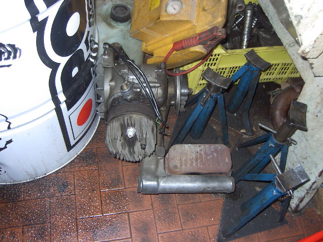

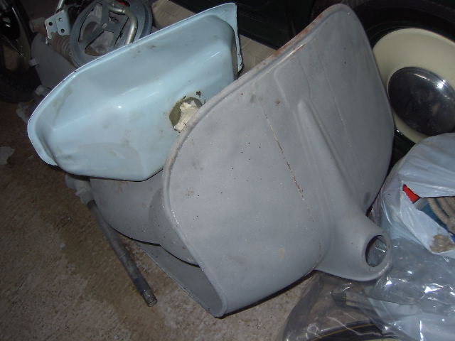

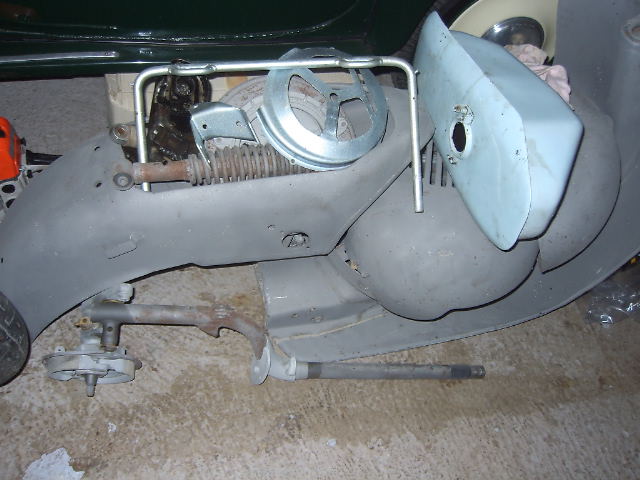

smontata e sabbiata,è pronta ad ssere verniciata
60,39 KB
46,34 KB

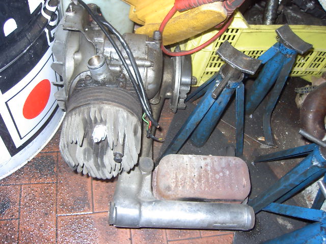

il motore se pur in buone condizioni sarà restaurato interamente,prima si sentivano "strusciare"(se si può dire così)i cuscinetti
98,33 KB
90 KB

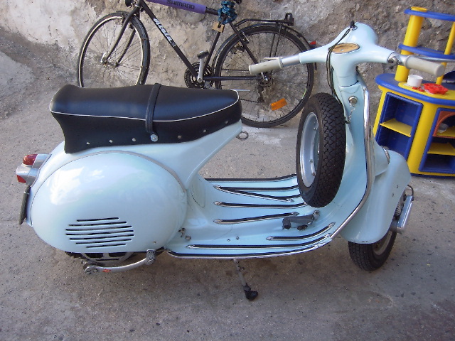

ragazzi ho due dubbi:
la marmitta va verniciata(colore nero)[?
tra il bordoscudo e il terminale dei listelli pedana non ci deve stare spazio vero
dalla foto che inserirò spero che mi sappiate indicare se per colmare lo spazio che sopra ho indicato è sufficiente inserire i terminali più lunghi che ho acquistato,o bisognerebbe sostituire il bordoscudo (forse quello che ci sta o è stato tagliato o non è del gs)

Inserito il - 26/11/2009 : 10:11:30  Mostra Profilo  Visita l'Homepage di poeta  Clicca per vedere l'indirizzo MSN di poeta Invia a poeta un Messaggio Privato
La lista esterna della VS4-5 ha un particolare terminalein alluminio con baffo lungo che si infila appunto nel profilo inferiore del bordoscudo in ferro cromato (RALLY 200, GS), in pratica il profilo è una continuazione della lsita esterna...
da quel poco che si vede in foto, hai la particolare testina superiore lista esterna della GS, ma il bordoscudo sembra tagliato corto, se dettaglio confermato della testina, và cambiato il bordoscudo forse non originale per GS.

per la targa ti capisco,io per caso ho trovato quella che sognavo,ma questa gs che stai trattando che modello è: un vs1-2-3-4-5anche io come te ho sofferto prima di acquistarla,e ancora oggi dopo tutto quello che ho speso(e sto spendendo) ho qualche risentimento,ma immagino che quando terminerò questo benedetto restauro ogni volta che la guardo penso che ne sia valsa la pena
POETA NON DISPERARTI,E RICORDA CHE QUANDO LE COSE ARRIVANO COSI',CON TANTO DESIDERIO DOPO HANNO UN SAPORE E UN EMOZIONE INDESCRIVIBILE.......cmq anche io prego san corradino che per te si avveri questo sogno...TE LO MERITI
tornando al bordoscudo,confermi che posso trovare in vendita,uno più lungo rispetto a quello che sta sulla vespa,ho hanno tutti una misura standart

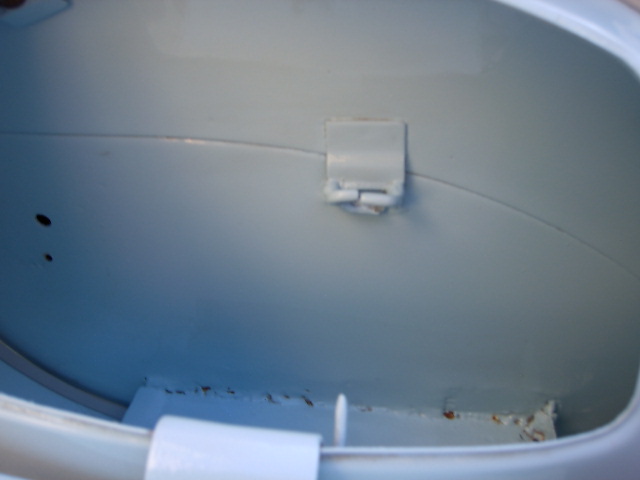

allora ragazzi voglio aggiornarvi sul restauro
la vespa è in carrozzeria ed è quasi verniciata
il carrozziere ha dovuto sgobbare un pò
ha dovuto eliminare qualche saldatura lato vano batteria
foto prerestauro.......
50,65 KB
inoltre quella sottospecie di staffa è stata abolita ed è stata ricostruita un'altra
