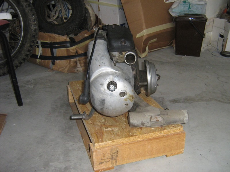

Inserito il - 27/10/2009 : 13:15:30  Mostra Profilo Invia a gs150 un Messaggio Privato

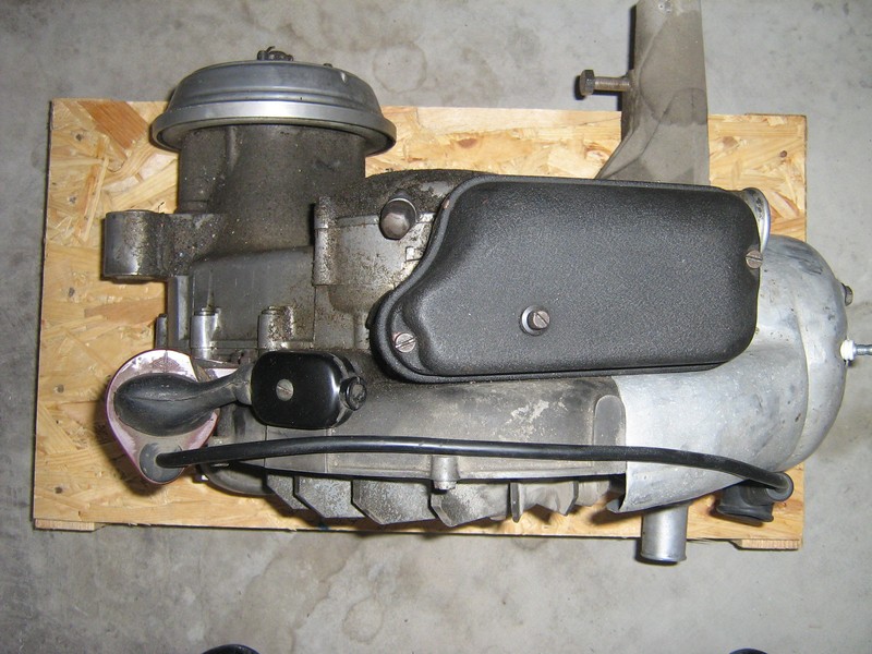

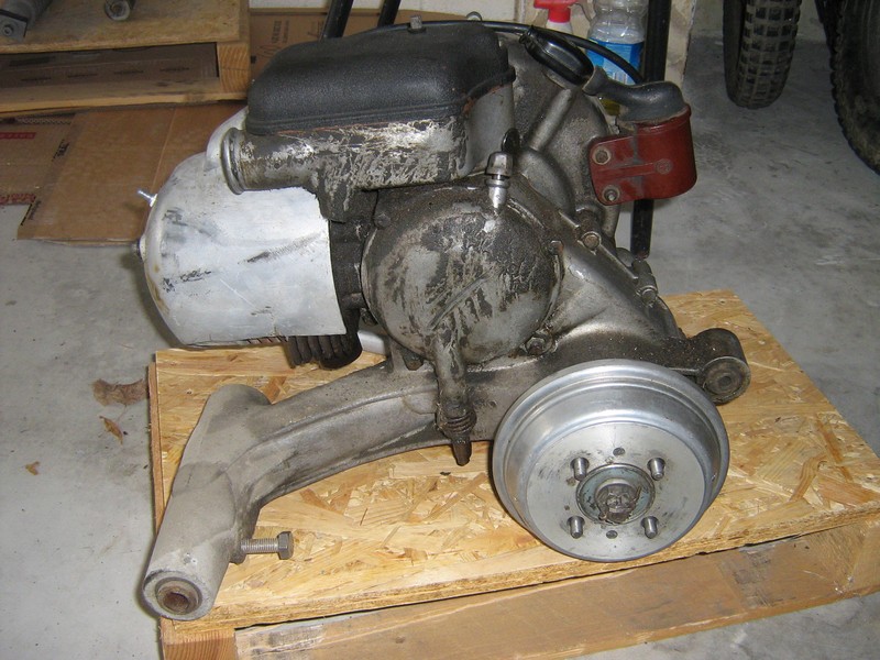

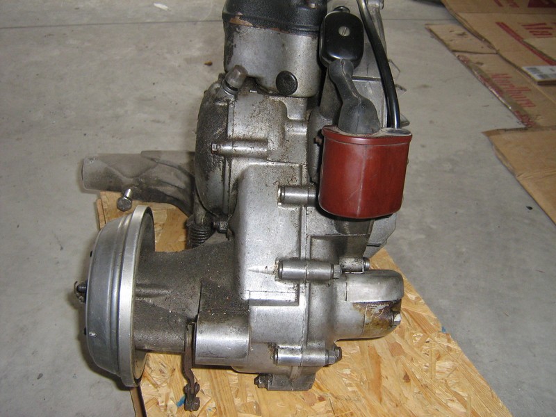

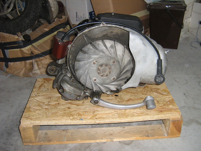

Salve a tutti questo è il cuore della mia amata che già batteva correttamente. Cosa mi consigliate lo apro oppure no? Premetto che non ho mai aperto un motore ma la passione non mi manca, magari chiederò aiuto nel rimontarlo.

Inserito il - 27/10/2009 : 13:22:36  Mostra Profilo Invia a gs150 un Messaggio Privato
Volevo sapere se è il caso di aprirlo o no? Grazie infinite

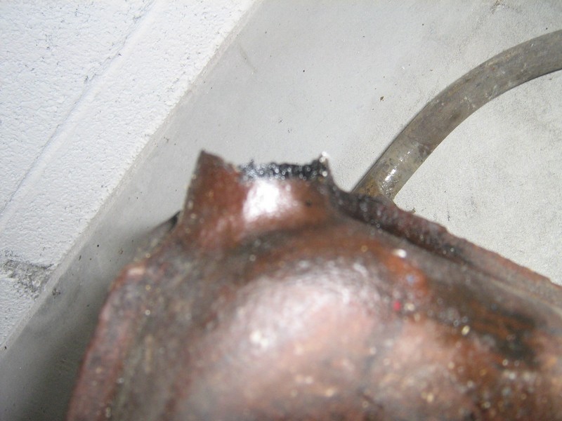

Inserito il - 27/10/2009 : 13:37:22  Mostra Profilo Invia a gs150 un Messaggio Privato

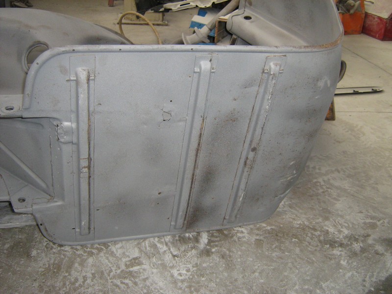

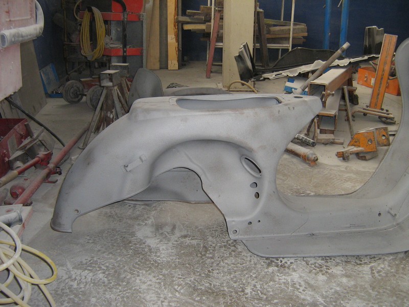

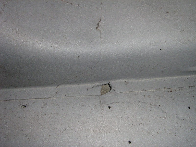

Come vedete nonostante il mezzo secolo e più di vita la signora non presenta gravi danni solo un buco in prossimità del foro per il cavalletto. Cosa ne pensate?

Inserito il - 27/10/2009 : 13:41:29  Mostra Profilo Invia a XXX VESPA XXX un Messaggio Privato
se il motore funziona io non lo aprirei affatto..si apre solo se ha problemi..ciao!!

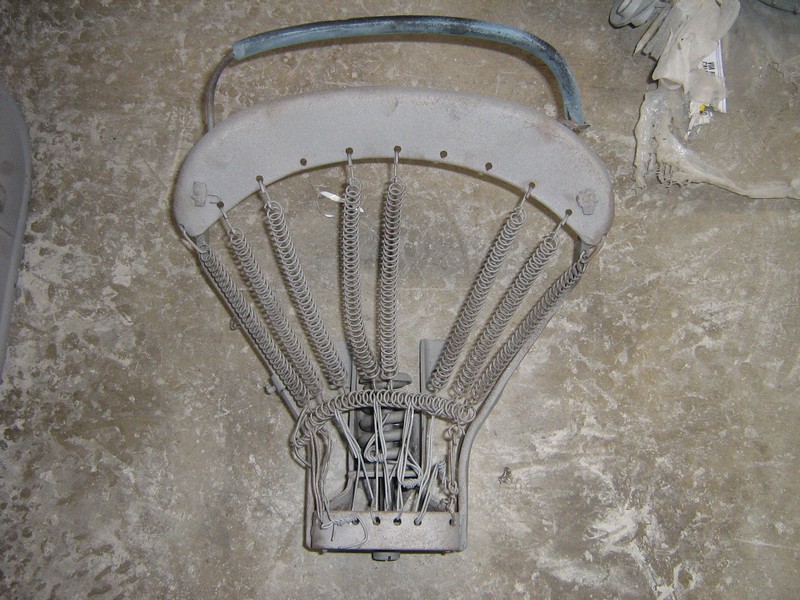

Inserito il - 27/10/2009 : 13:44:44  Mostra Profilo Invia a gs150 un Messaggio Privato

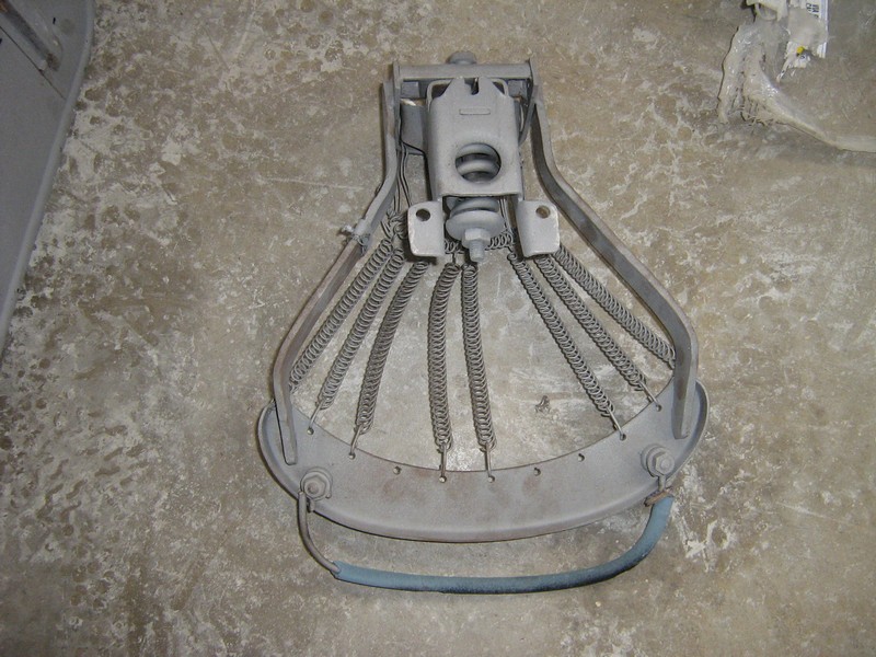

Per la sella chiedo aiuto a voi esperti più di me. Sabato scorso sono stato alla fiera di Padova e l'ho vista a 50 euro abbastanza bella. Ora sono indeciso se restaurare la sua oppure cambiarla. Come vedete gli mancano parecchie molle e non le trovo da nessuna parte.

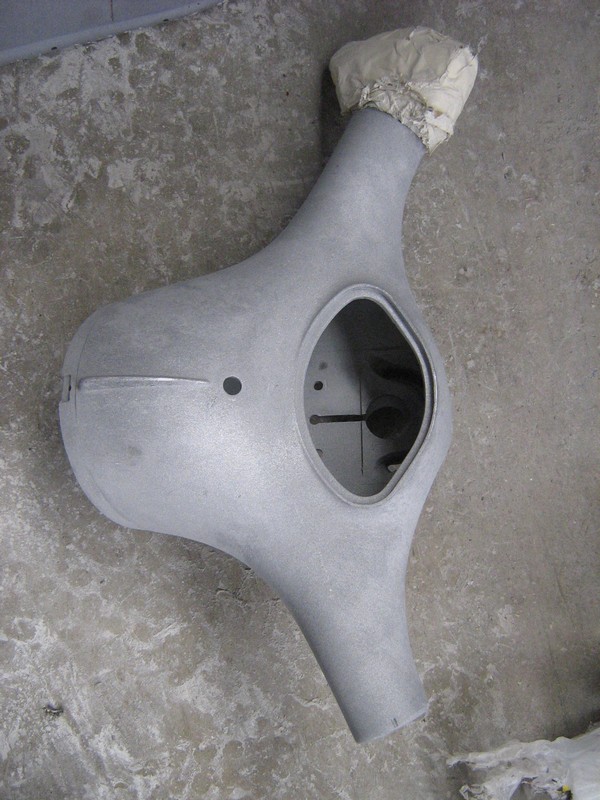

Gentilmente cosa mi consigliate per la vernice? Vi spiego, quando ho comprato il fondo il signore delle vernici mi ha detto che la vernice max meyer 15067 azzurro metallizzato si può fare come in origine ma mi ha consigliato di dare il trasparente altrimenti se uso molto la vespa diventa brutta!!!!!!!!!!!!!!!!Per quanto riguarda l'antiruggine 3000M nocciola mi ha detto che loro rifanno il colore corrispondente ma non trattasi di antiruggine quindi prima di darla bisogna assicurarsi una buona antiruggine e poi procedere con la loro antiruggine a mò di sfondo.
GRAZIE PER TUTTO

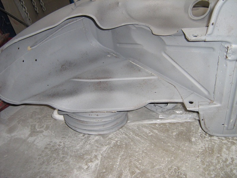

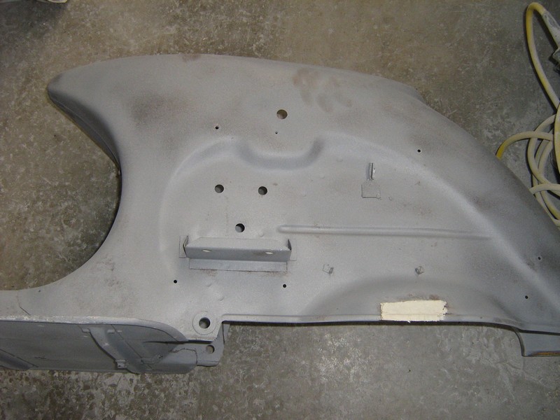

Inserito il - 27/10/2009 : 14:07:27  Mostra Profilo Invia a gs150 un Messaggio Privato
Qui è veramente dura riprenderla...........

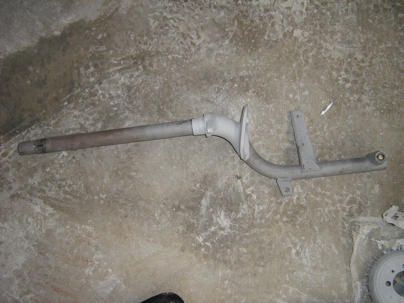

Inserito il - 27/10/2009 : 14:10:51  Mostra Profilo Invia a gs150 un Messaggio Privato

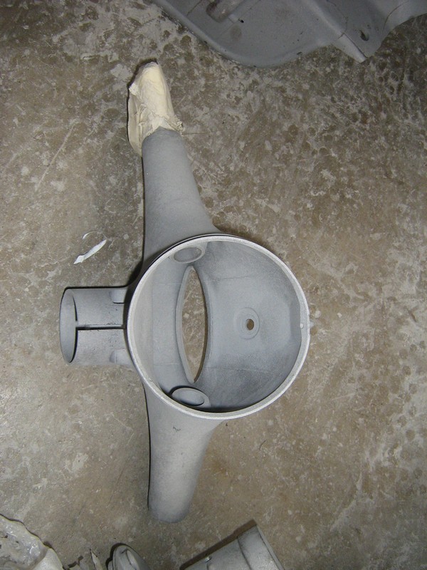

La forcella nella parte bassa và verniciata come la vespa, ma la parte superiore colore alluminio?

Inserito il - 27/10/2009 : 14:33:16  Mostra Profilo  Clicca per vedere l'indirizzo MSN di vespista d.o.c. Invia a vespista d.o.c. un Messaggio Privato
a giudicare dalla sporcizia del motore,direi che è un bel po' che non viene toccato,quindi la risposta è una sola:va aperto.
a meno che il precedente proprietario non ti abbia assicurato (con tanto di fatture alla mano) di averlo aperto e sostituito i pezzi di routine (parastrappi,crocera,frizione ecc)non si sa mai quel che puo' succedere,magari il motore non è mai stato aperto...
Inserito il - 27/10/2009 : 19:27:04  Mostra Profilo Invia a n/a (ex wyatt) un Messaggio Privato
146,58 KB
no la parte alta va lasciata color fondo nocciola!
Inserito il - 03/11/2009 : 12:30:21  Mostra Profilo  Visita l'Homepage di poeta  Clicca per vedere l'indirizzo MSN di poeta Invia a poeta un Messaggio Privato
Parte bassa in alluminio in tinta, sfuma verso l'alto e la parte dritta in ferro è in grigio chiaro.
Il Fondo del telaio è fondo color NOCCIOLA, i cerchi e lo stelo sono fondo Grigio.

Inserito il - 03/11/2009 : 12:39:40  Mostra Profilo  Visita l'Homepage di nanni Invia a nanni un Messaggio Privato
Per le molle della sella prova su l4vesp42...
Io le ho trovate li...
buon proseguimento e........ certo che sta proprio messa bene!!!!
