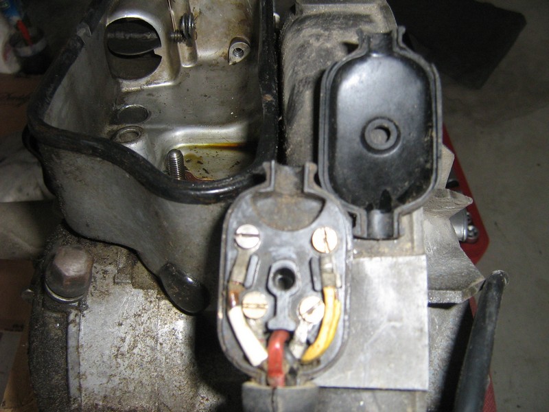

Altra nota di pregio di questo motore sono la scatola contatti BT sul motore in bachelite NERA, originalissima e rarissima (un gran bene ci sia) come su VNB1-2-3, da una prima analisi quindi deduco che quel motore non abbia fatto più di 50.000 Km e stà davevro bene per essere del 58!

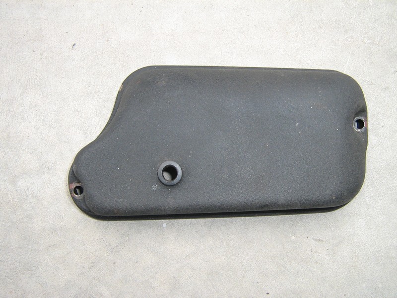

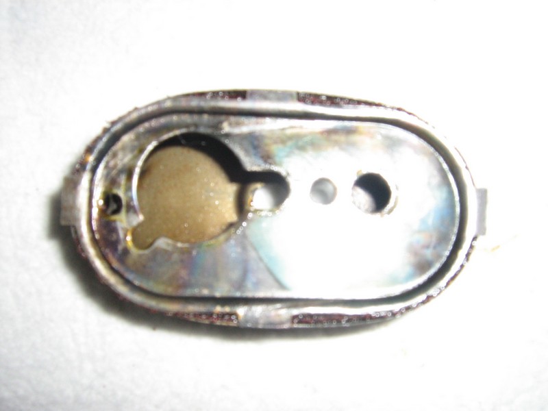

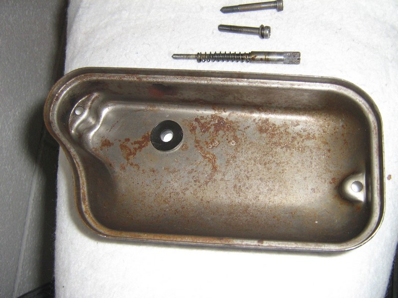

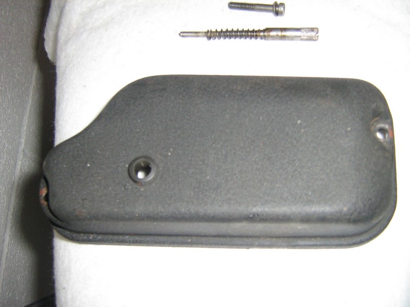

Il coperchio scatola carburatore grinzato, aprilo e fai foto sotto è certo verdino, dacci poi per curiosità sigla e misura del carburatore, se puoi anche misure dei getti con foto, tanto devi toglierlo e pulirlo, anzi inizia proprio da lui!

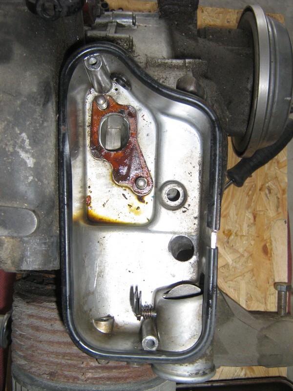

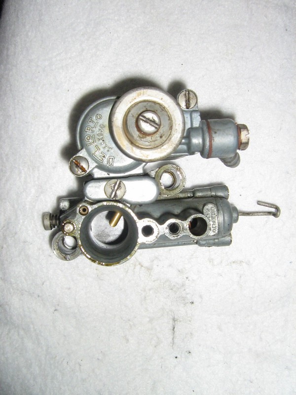

Inserito il - 04/11/2009 : 14:40:32  Mostra Profilo Invia a gs150 un Messaggio Privato

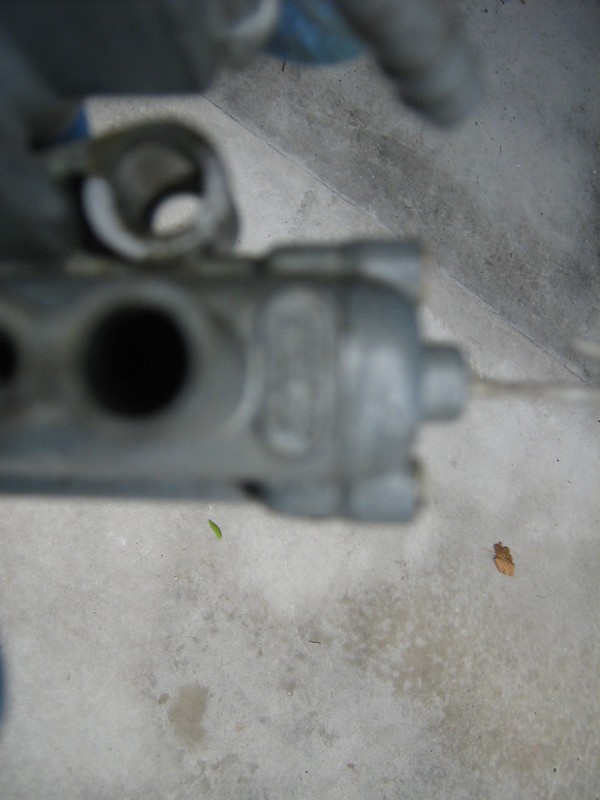

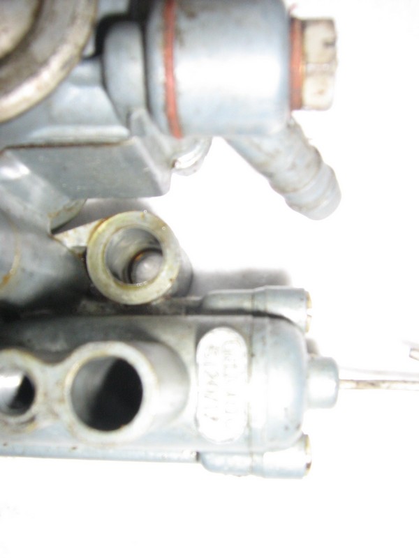

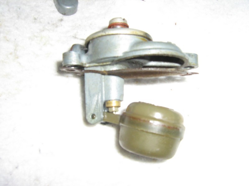

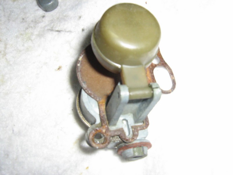

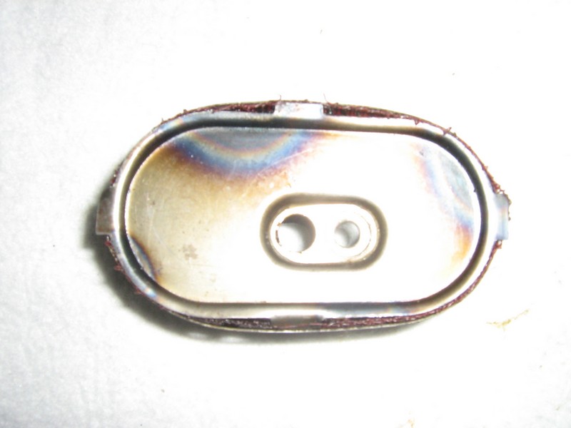

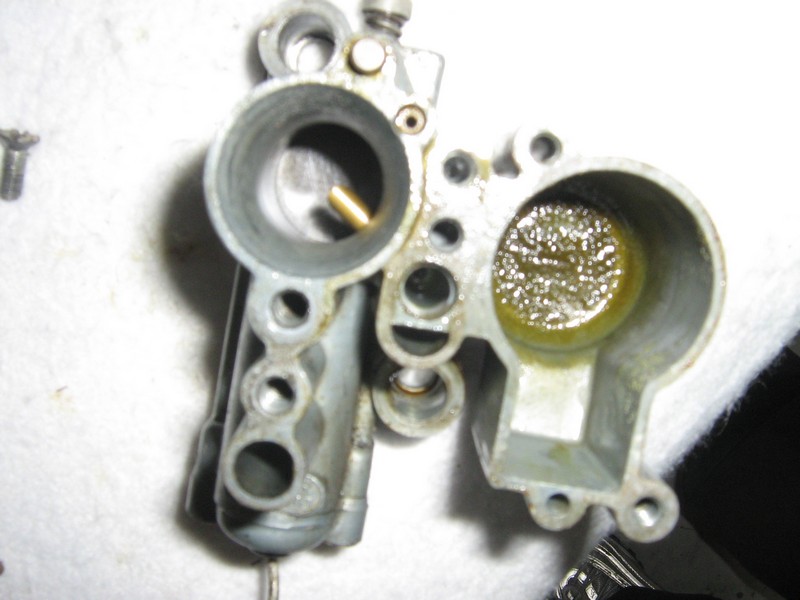

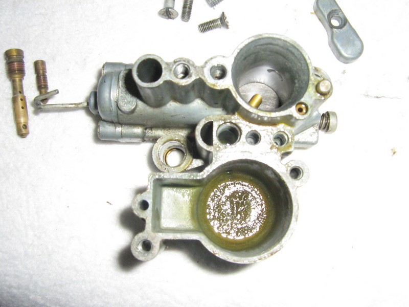

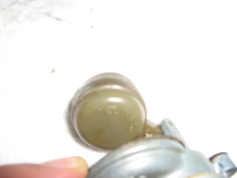

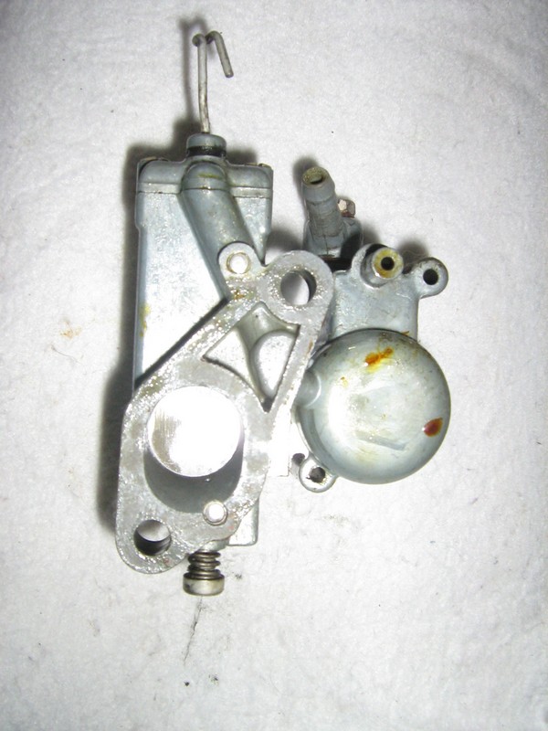

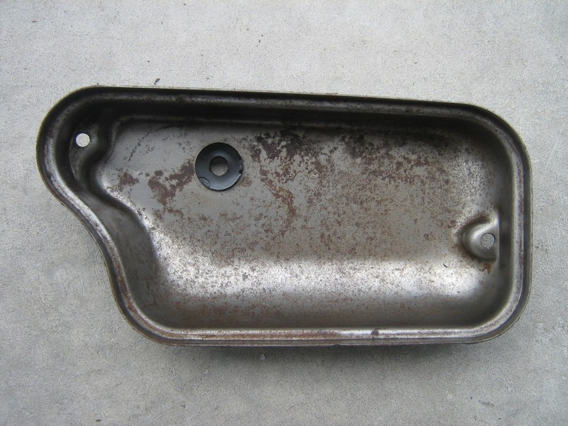

Ho provato a smontare il carburatore e questo è il risultato.
Sigla dell'orto S120/17. L'interno del coperchio non è verde ma sembra zincato. Forse non è il suo???????

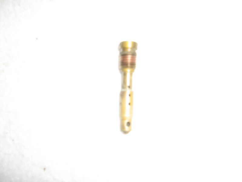

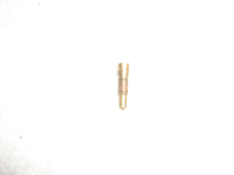

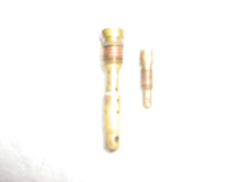

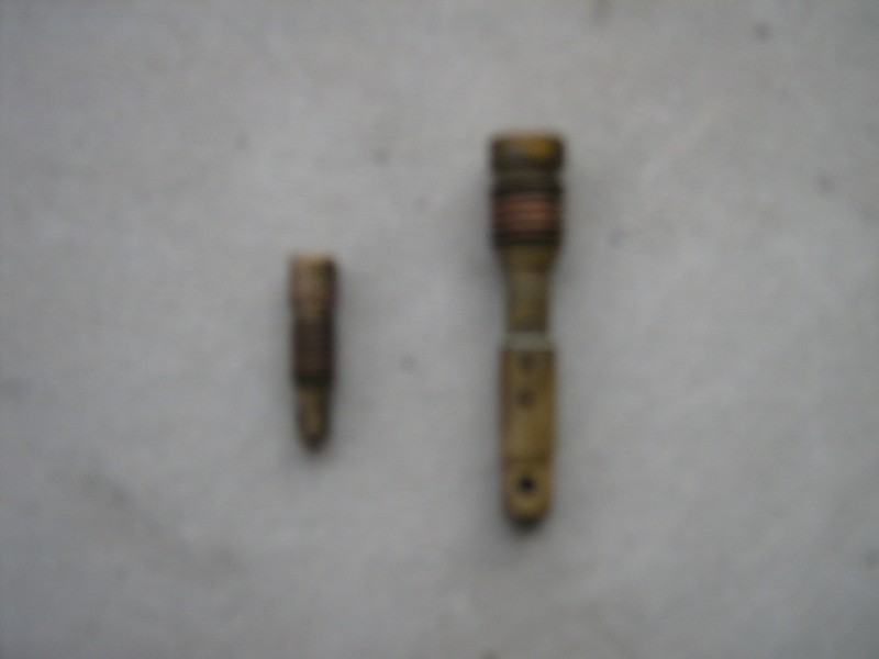

Sono questi i getti?
18,26 KB
Su questo alla parte superiore dove c'è l'intaglio del cacciavite il numero riportato è 200, nella parte centrale il numero riportatoè B1, nella parte bassa il numero riportato è 93.
13,89 KB
Invece a quello più piccolo l'unico numero riportato è 38 scritto nella parte superiore.
20,09 KB

Inserito il - 04/11/2009 : 15:09:41  Mostra Profilo Invia a gs150 un Messaggio Privato
Questa è la scatola contatti BT che mi ha fatto sentire tanto importante.........dopo tutte le sole che ho preso!!!!!!

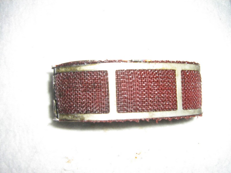

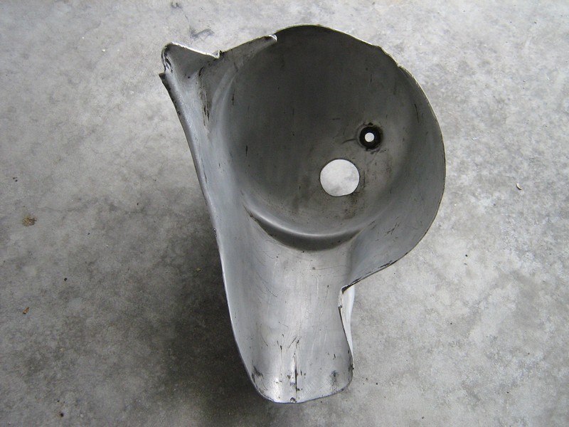

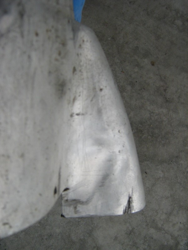

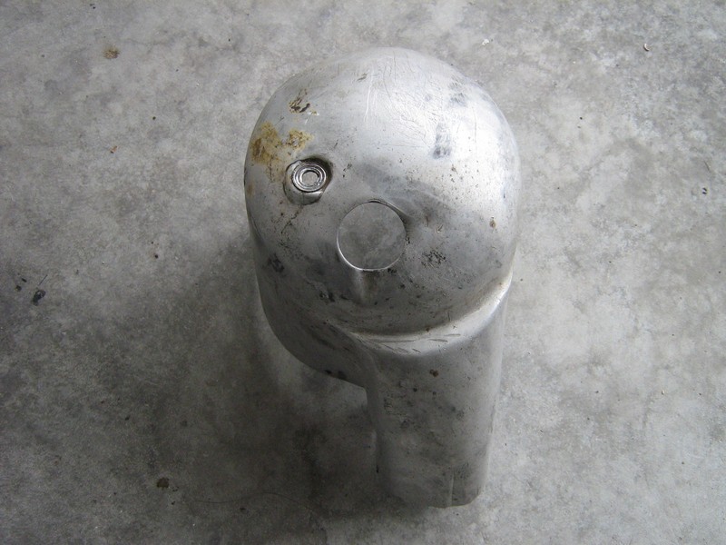

Inserito il - 04/11/2009 : 15:18:23  Mostra Profilo Invia a gs150 un Messaggio Privato
Questa è la cuffia e se non ho capito male deve essere solo pulita, o no.

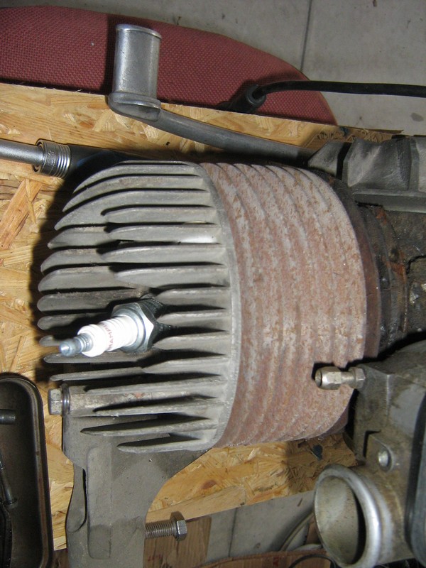

E il coprivolano? Il motore di questo modello ne era privo?
Inserito il - 09/11/2009 : 09:42:02  Mostra Profilo  Visita l'Homepage di poeta  Clicca per vedere l'indirizzo MSN di poeta Invia a poeta un Messaggio Privato
Lo aveva, è comune e calssico si trova tranquillo quel coprivolano....

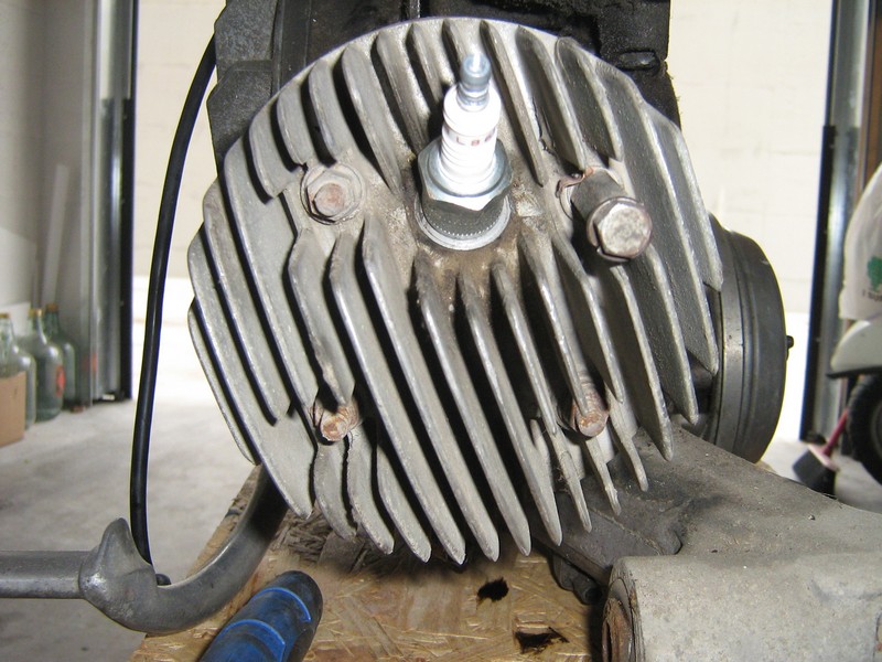

Il carburo è il suo, come la VNB1 ha l'aria con saracinesca sulla scatola e non sul carburatore, ricorda quindi che il soffietto in gomma tra telaio e scatola carburatore è specifico...., il cilindro devi toglierlo....ha tanti anni và pulito sia dentro che fuori dalle "croste" dei residui carboniosi, ma dai che è più facile di come pensi!
