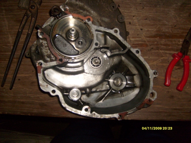

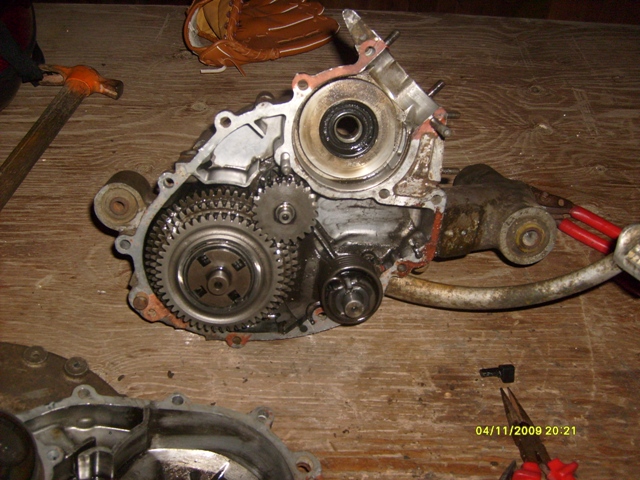

Ecco nuove foto

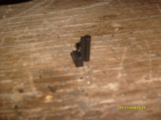

Cos'è questo???
190,48 KB
antospecial
1007 Messaggi
Inserito il - 04/11/2009 : 18:03:32  Mostra Profilo  Clicca per vedere l'indirizzo MSN di antospecial Invia a antospecial un Messaggio Privato
è il tampone di battuta della messa in moto (era)
Vincy95
Prov.: Catanzaro
Città: Sellia Marina
2120 Messaggi
Inserito il - 04/11/2009 : 18:07:39  Mostra Profilo  Clicca per vedere l'indirizzo MSN di Vincy95 Invia a Vincy95 un Messaggio Privato
Infatti l'altro pezzo l'ho trovato staccato

ehhhm nella prima foto vedo un martello che non mi piace
