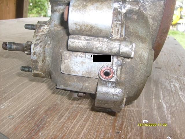

Ragazzi, finalmente ho deciso di aprire il blocco della vespa 50n degli anni 60! allora...visto che è il primo motore che apro,volevo dei consigli su come lavorare per bene senza fare danni Ecco alcune foto dei lavori che ho gia effettuato

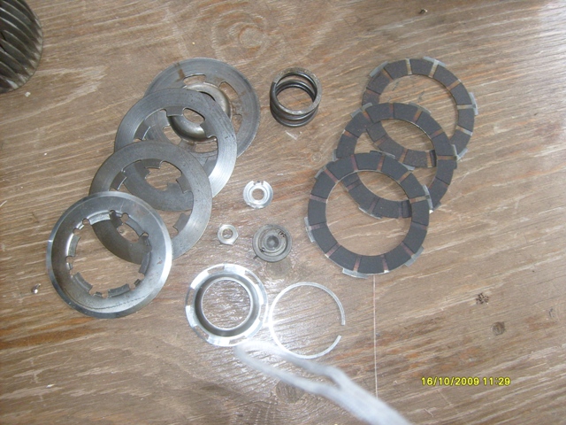

Pacco frizione Immagine:
 204,51 KB

Sigla telaio Immagine:
 86,37 KB

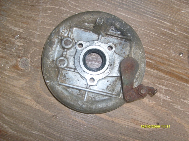

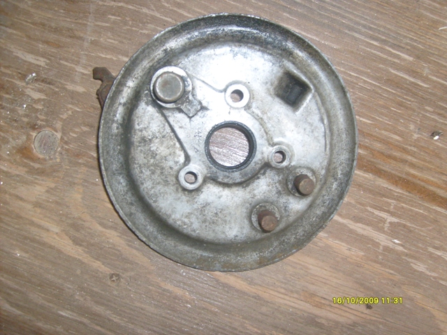

Piattello ganasce Immagine:
 229,2 KB

Non aprire mai più la frizione in quel modo, rischi di farti male! Bisogna prima toglierla dal motore, poi con l'aiuto o di un bullone con 2 dadi e rondelle o con una morsa dcomprimerla e togliere l'anello elastico. Poi per montarla fai il procedimento inverso.
Per toglierla ci vuole l'estrattore... buon lavoro... |

| forse intendeva il pezzo di lamiera sagomato che blocca la molla |
vitto93
Città: Catania
3438 Messaggi |
Inserito il - 22/10/2009 : 19:57:29
ringrazia Dio che la molla non ti ha forato la faccia
a me una volta mi è saltata via sul petto |
