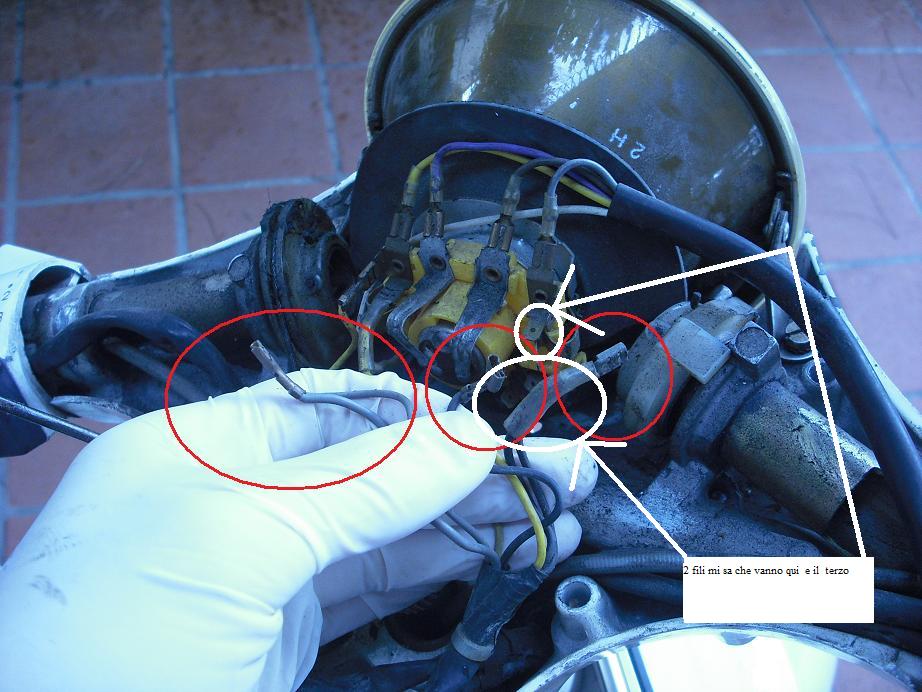

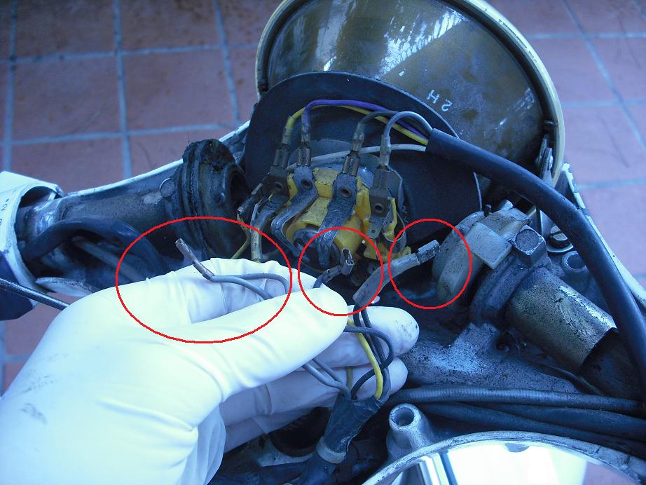

                       ragazzi le luci non vanno, penso perchè una volta ho tolto il copri manubrio e devo aver staccato qualche cavo, oggi l'ho riaperto e c'erano 3 cavetti scollegati:

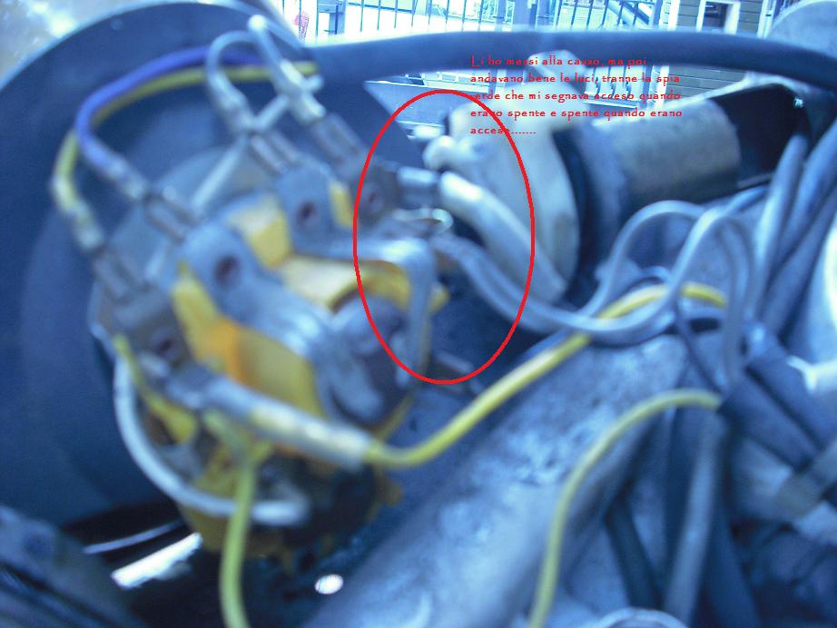

  scusate non riuscivo a mettere a fuoco  , i cavi li ho rimessi alla caxxo e le luci andavano correttamente, solo la spia della luce (il rettangolino verde) mi segnava acceso quand'era spento e spento quand'era acceso... dopo un pò le luci si sono abbassati un casino, e si vedeva solo un pallino arancione   ...... mi dite dove devo mettere sti benedetti cavi?  grazie

                      |  non ci capisco niente........... io ho sti 3 cavi di cui potete vedere i colori, ci sono dei morsetti dove inficcarli ma non so quali sono i corrispondenti........ vabbè dopo rismonto e faccio qualche prova |

                       ci sono 27 schemi mimmo! quale devo guardare?   comunque mi sa che il cavetto nero è dello stop dietro vero?   |

                       eccolo il bastardo cavo nero.... è quello dello stop dietro? e dove lo devo inficcare? nell'attacco sotto a quello x il fanale?

                      |  il nero è la massa se non ricordo male |

                       è ma ci sono 2 neri attaccati, poi uno da solo... non si capisce un caxxooooo!  |

                       guardando bene la prima foto che hai uppato sul fanale ci sono ancora 3  contatti da collegare

                       si ci sono 3 cavi da collegare, poi 2 entrate (che penso convoglino l'elettricità in 1 sola) sopra e 3 (stesso discorso) sotto... devo attacare 1 cavo nero, 2 cavi neri che convogliano in uno solo e quello con la plastica intorno grigio
  comunque grazie per i consigli luca, quindi attaccto 2 fili sotto e uno sopra? mi sapresti dire quali per esattezza? grazie 1000   |

                      |  come ti ho detto prima il nero è la massa gli altri sono la lampada di posizione e il relè dei fari accesi |

                      |  Come puoi vedere sul portalampada ci sono tre morsettiere: su una vanno tutti i cavi grigi, che si occupano di portare corrente al devioluci, su un' altra tutti i gialli (luce di posizione dietro) e sull' ultima i neri (massa) |

                       ragazzi CE L'HO FATTA    ho messo i due cavi neri sotto e quello grigio sopra, nelle luci per il faro   ora funziona tutto perfettamente   |
