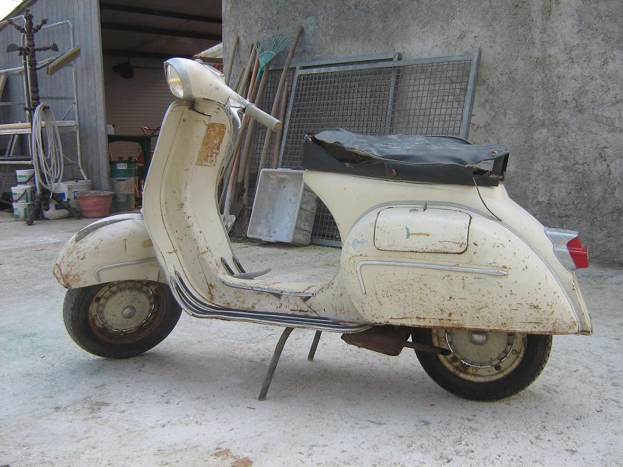

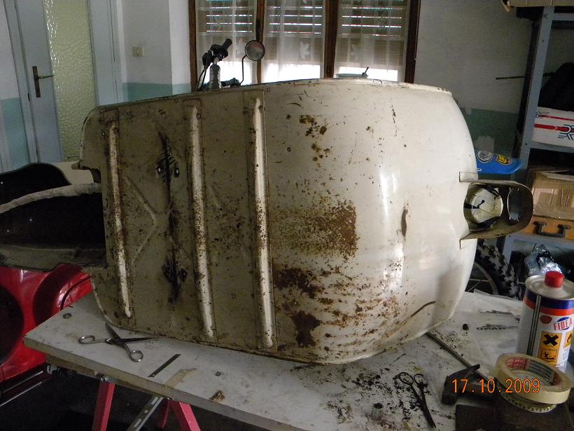

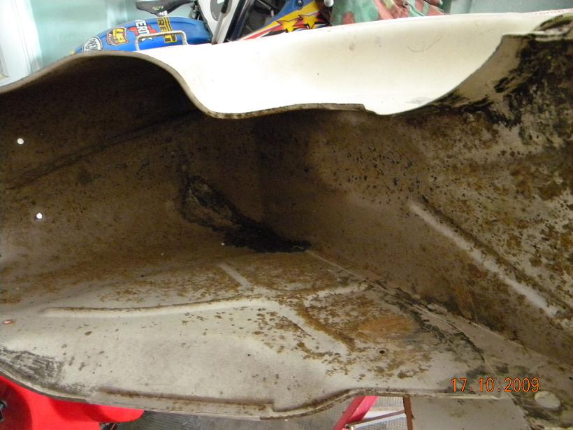

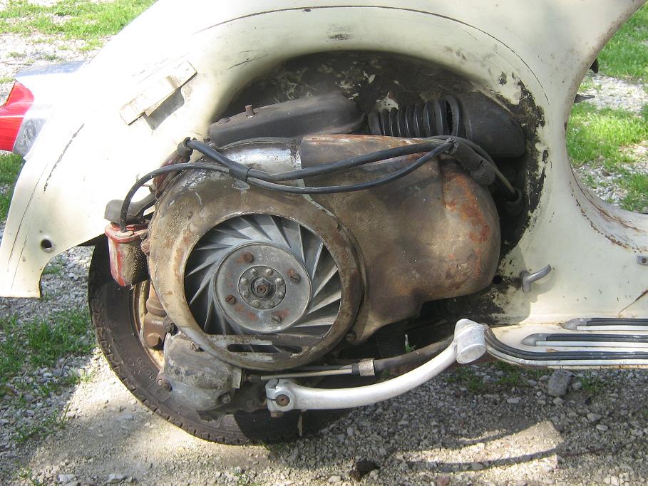

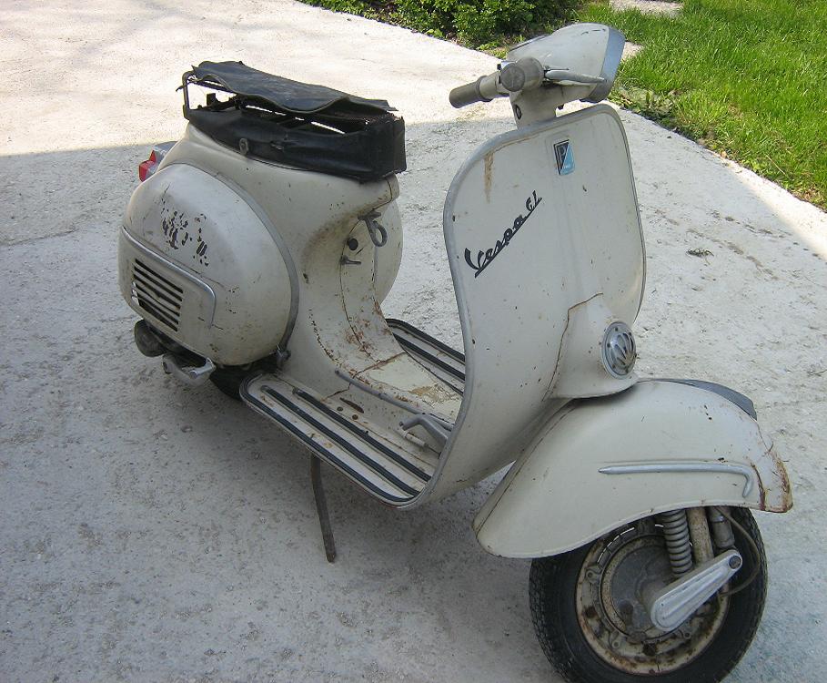

Finalmente ricomincio, vorrei far rinascere questa GRAN LUSSO e spero tanto di avere il vostro aiuto e quello di Poeta che so avere un debole x questo modello.
Invio alcune foto x i primi commenti

ci sarà da lavorarci molto, sicuramente ne uscirà una bellissima vespa!

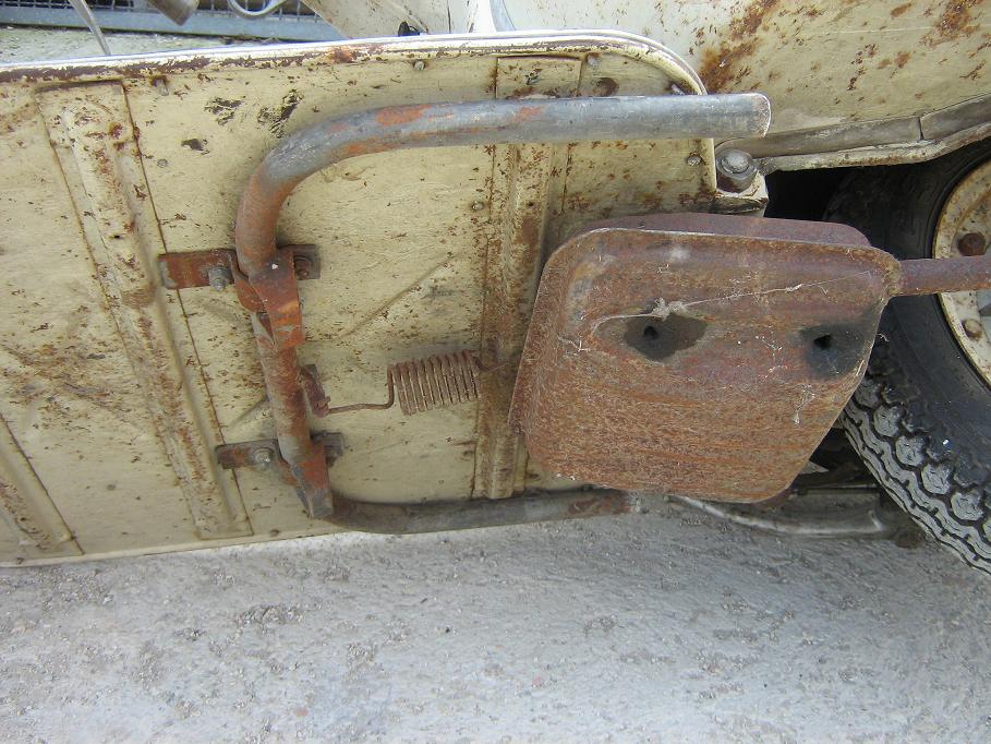

ma la marmitta è bucata?
PX177E (arcobaleno125)
Inserito il - 17/10/2009 : 11:26:32  Mostra Profilo Invia a n/a (ex wyatt) un Messaggio Privato
su questa si tenta il conservativo, non ci sono c@zzi!!!

a occhio è quella meglio conservata che ho mai visto...
complimenti!!

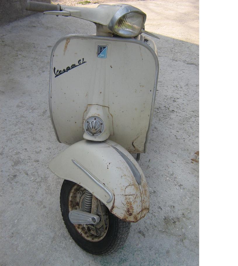

sinceramente il consiglio che mi sento di darti è di smontarla TUTTA, pulirla tutta per bene con cif o prodotti simili, fare mezzo kg di vernice a campione e con quella sistemare i punti dove è iniziata a fiorire un po' la carrozzeria... gli unici punti da sistemare direi che sono
-lo scudo nel lato sinistro dove curva e si attacca alla pedana
-l'inizio della pedana sempre nella parte sinistra
-il parafango, su cui in effetti ci sarà un pochino da lavorare per "conservarlo"
-i cerchioni, che forse conviene rifarli completamente
il motore invece lo si rifà completamente, si cambiano tutte le parti in gomma (tranne le manopole che mi sembrano conservate ottimamente), l'impianto elettrico, la marmitta... per quanto riguarda la sella puoi comprare la sua singola, ma dovresti comprare anche il portapacchi... altrimenti puoi anche tenere la tua riverniciando il telaietto della sella e rifoderandola con gommapiuma nuova e ovviamente una nuova copertura...

uau è conservata benissimo!
quoto in pieno wyatt.

wyatt mi dispiace ma non sono d'accordo... per me quella vespa va sabbiata e rifatta in toto... la vernice orami sarà già bella che schiarita... non pensare che con la lucidatura riesca a vedere la giusta tonalità...

E un buon conservato ma la vernice è ormai stra passata.se fai solo una passata di vernice dove ce la fioritura della ruggine finisci x fare un castrone assurdo.
Li sono 2 le cose.O la rifai da zero e sicuramente verrà fuori un ottimo lavoro,o la lasci com è sistemi quelle 2 cose essenziali e corri così con graffi ruggine ecc.

io concordo sul conservato, la vernice come ha detto djgonz e' schiarita ma e' giusto che lo sia, e' proprio quello il suo fascino , io tenterei seriamente il restauro conservativo, le ruote rifarle che poco si nota , le altre parti con molta molta molta pazienza partire col risanarle ovvero carteggiare via le fioriture di ruggine poi con pennellino sottile con fondo e vernice a campione e una volta finito il tutto una bella lucidata e bella che viene con ancona tanti dettagli vissuti

bravo è proprio quello che intendevo! che importa se la vernice è un po' schiarita?! vuoi mettere la bellezza di un conservato del genere?!?!?!

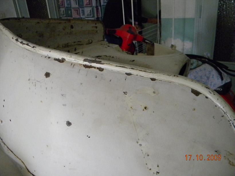

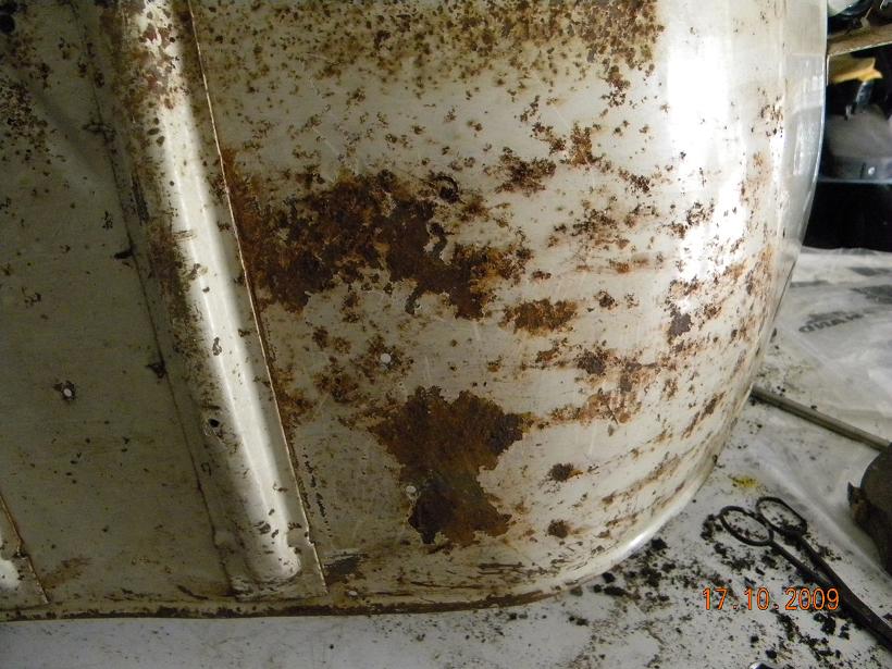

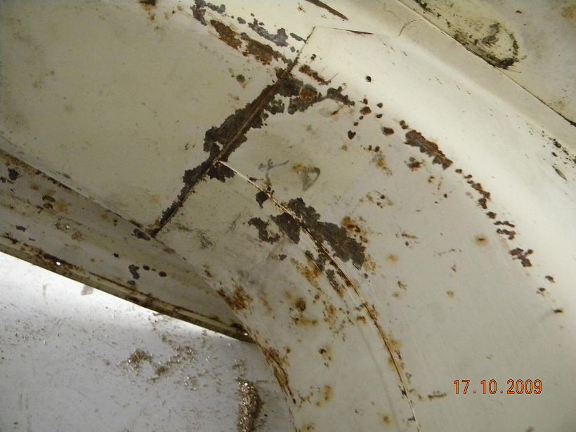

Grazie x i vs consigli , pero' vorrei darvi ancora alcune foto x fare un quadro piu' preciso.
Inoltre smontando ho notato che erano montate ruote da 3x10 anziche'3,5x10come suggerito anche da VESPATECNICA.
Grazie ciao

Inserito il - 17/10/2009 : 16:22:26  Mostra Profilo Invia a n/a (ex wyatt) un Messaggio Privato
io rimango della mia opinione...

si un restauro conservativo può bastare. ma se vuoi veramente che ti esca un lavoro ancora migliore e da non rimetterci le mani per parecchio tempo allora fai il restauro vero e proprio.

La ruggine ha iniziato il suo lavoro...
Se si procede con un conservato, ritoccando solo i graffi, sotto la ruggine continuerà a divorare la lamiera.
Purtroppo serve una azione più profonda; che rimuova completamente le tracce di ruggine e che preveda l'applicazione di prodotti atti a non farla riformare.
Il conservato è magnifico certo, ma comprometterebbe ormai seriamente la vita di questa GL temo...

Certo... è la GL più INTEGRA e meglio CONSERVATA veduta per come dice Wyatt su questo Forum e certo su altri....certo....la tentazione di lucidare , ripulire, e cercare un RESTAURO CONSERVATIVO è forte....ma....
è quando hai tra le mani quel telaio, nudo, crudo e sincero, che dai una valutazione dello stato del mezzo, lo guardi e riguardi, e lo vorresti bello e lucente, come nuovo!
C'è diffrenza tra un conservato e un restaurato, i restaurati se ben fatti son più belli, certo appagano di più, e non è solo una questione di tempo e denaro!
Certo....c'è ruggine, il limite di una decisone è tutto lì....restaurare o conservare?
Non esprimo giudizi, è una scelta personale, ma siamo al limite direi....
