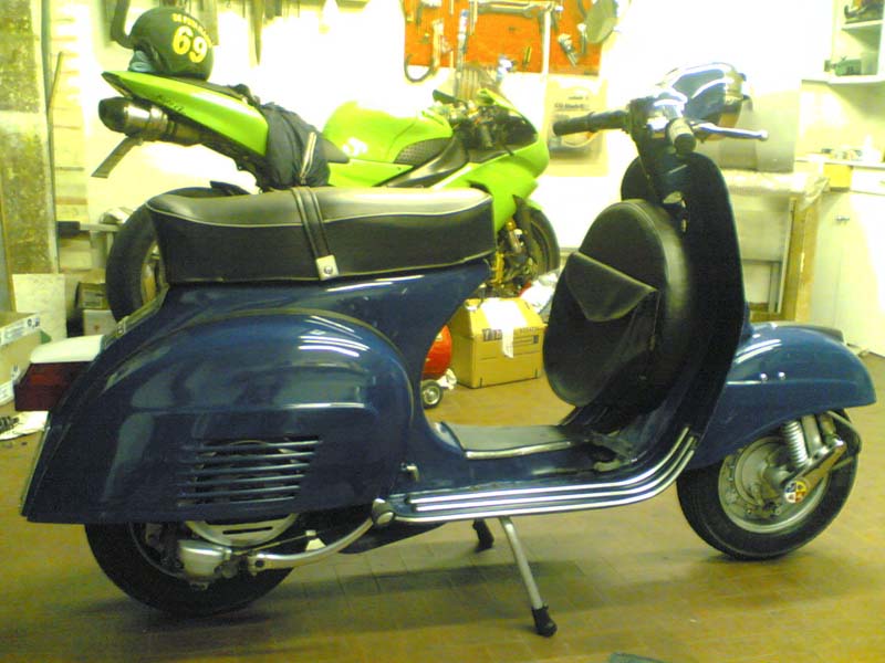

Salve a tutti vi presento la mia Sprint V acquistata da poco

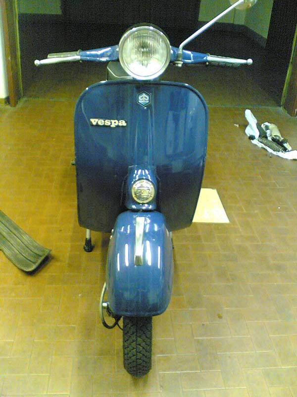

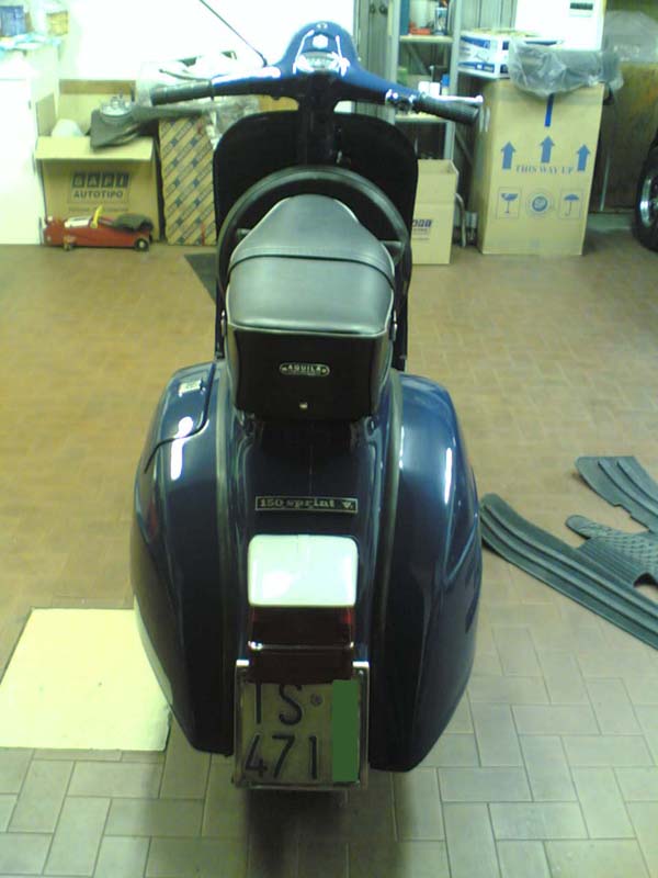

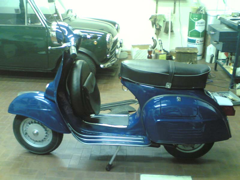

Vi allego altre foto

A parte la sella che non è l'originale (ma ce l'ho in restauro) e il fanale anche esso non originale...mi sembra messa bene
L apiù grande pecca che ho visto sono le liste pedane che mi ottenebrano la vista ( PX ) e la cosa più sconcertante è che sono montate pure male con conseguenza che se le voglio riemettere originali i buchi nella pedana non concidono
Guardate con i vostri occhi

Ragazzi sono quasi disperato...cosa mi consigliate di fare senza stravolgere la mia Sprint V?

ma il lamierino superiore del fanale post non doveva essere dello stesso colore della carrozzeria?
Inserito il - 13/10/2009 : 08:58:09  Mostra Profilo  Visita l'Homepage di poeta  Clicca per vedere l'indirizzo MSN di poeta Invia a poeta un Messaggio Privato
Monti marmitta piccola (non tipo PX) e quindi è un seconda serie prima versione vediamo se indovino 1974-75???
Il tettino del fanalino post andava quindi in tinta....solo il seconda serie-seconda versione (successivi al 1976) lo monta come per la TS in plastica grigia, questi modelli hanno sempre carter nuovo tipo e marma tipo PX.
Per le pedane, togli via quelle ORIIBILI LISTE PX e compra la serie liste pedana TS-GTr-SV, se per caso hanno variato i fori, accosta le liste originali e fai fori sulle liste in alluminio utilizzando un avvitatore da sotto sui fori che già hai sulla pedana quali che siano, sempre meglio delle liste che monti ora, dovrebbe non vedersi nulla, e poi...magari hai ancora i fori originali sulla pedana....comunque si può fare facile, facile...

però se il colore è originale direi che è almeno del 76, paolo...
comunque...
la targhetta "vespa" anteriore non è la sua, ma di px arcobaleno... quella giusta è non ha lo sfondo nero ma ha una barrettina nera nel mezzo che unisce tutte le lettere...
per le liste e la plastica del fanale post è già stato detto tutto...
fossi in te sostituirei anche il coprimozzo anteriore, quello è un po' tamarro
la sella è bellissima, però per la tua vespa ci andrebbe quella con la serigrafia "PIAGGIO"...

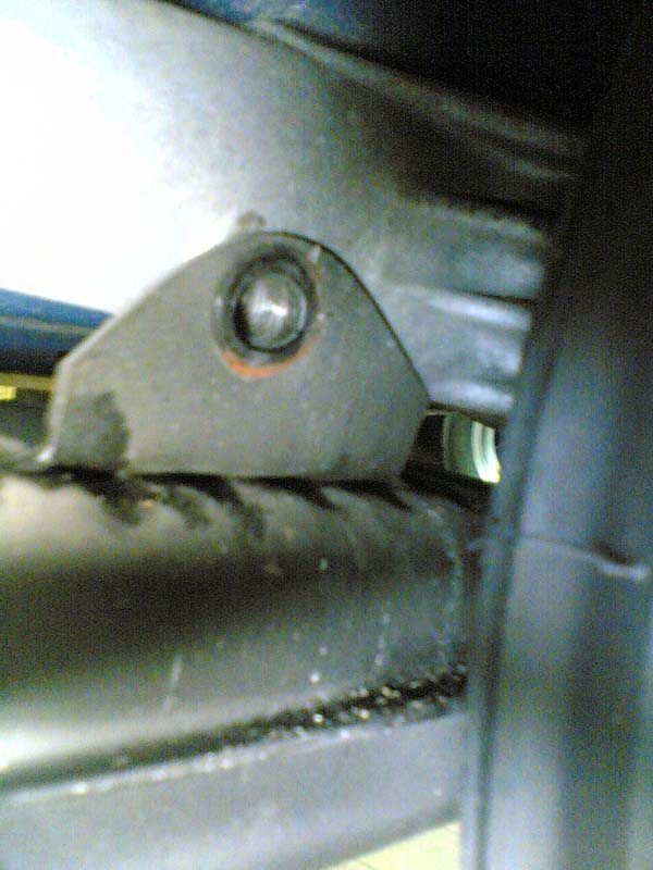

Eccomi...come promesso per Poeta posto le foto dell'attacco marmitta al braccio carter motore.....
55,23 KB

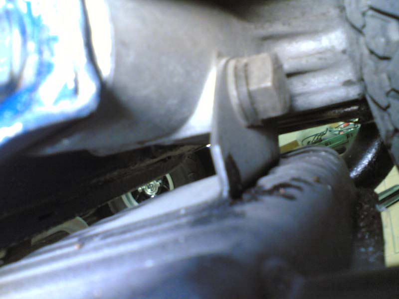

e senza bullone.....
76,56 KB
Spero che queste immagini possano essere utili per capire qualcosa di +

Inserito il - 15/10/2009 : 09:49:13  Mostra Profilo  Visita l'Homepage di poeta  Clicca per vedere l'indirizzo MSN di poeta Invia a poeta un Messaggio Privato
Come detto da me è modello 1974-75, con attacco filettato sul braccio carter, quindi non ancora passante (2^ serie , 1^ versione), certo da libretto è immatricolata 1976, ma questo significa poco, la vespa è del 1975, il tettuccio del fanale post quindi andava in tinta, facile però, una mano di fondo , carteggiatina e MARINE in bomboletta e amen....
