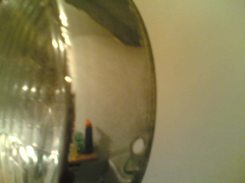

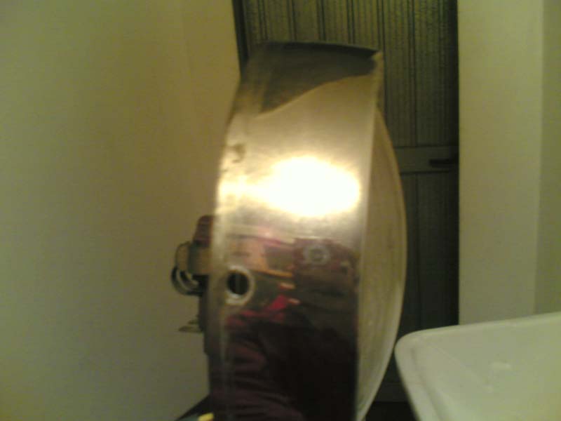

Eccomi alle prese con un fantastico fanale SIEM per Sprint Veloce
95,25 KB
70,18 KB
Come posso fare per ridargli lucentezza senza rovinarlo?
Ho fatto pratica con lo smontaggio di un 50 ma vedo che questo è un pò più complesso per aprirlo dal retro per lavare il vetro e magari ricreare la guarnizione con gomma siliconica
Grazie ragazzi aspetto i vostri super consigli

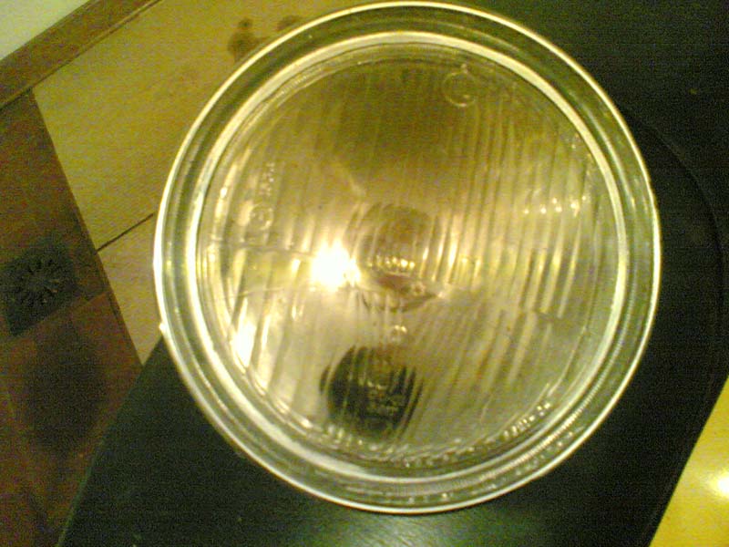

Eccovi la cromatura che è un pò sciupata anche se in foto non si vede è puntinata
38,34 KB
36,49 KB
Ma dallo scaffale spunta una cornice fiammante
Secondo voi è possibile smontare il faro e sostituirgli la ghiera cromata?
Ho provato a cercare in alcuni post ma senza successo
Grazie Vespisti!!!!!!!!!!!

per poter dargli lucentezza in + potresti riverniciarla color acciaio cromato
Inserito il - 13/10/2009 : 09:01:34  Mostra Profilo  Visita l'Homepage di poeta  Clicca per vedere l'indirizzo MSN di poeta Invia a poeta un Messaggio Privato
NON verniciare nulla!!!!!!!!!!!!!!
La ghiera solleva le linguette interne, è solo fissata dalle linguette, si cambia facile, l'originale è introvabile, vendono repro discrete con timbro siem.

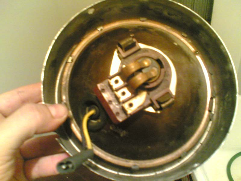

La parabola solo acqua tiepida e sapone asciuga e pulisci con panno di cotone, pulisci il portalampade con svitol e spazzolina, se ruggine nella parte posteriore della parabola sull'esterno per capirci, FEROX e ritocco in rame a pennellino.
Non cercare di togliere quel vetro SIEM dalla parabola lo rompi al 99.9%!!!!

Quindi mi dici che per pulire il vetro dall'interno è impossibile?
e io che volevo fare come il restauro del fanale come per il 50 prima serie
se c'è qualche metodo ditemelo, io sono abbastanza bravo a non rompere le cose però se al 99% si rompe mi prende un pò male

per la ghiera, visto che è cromata, passa la lana d'acciaio... non verniciare niente

Puoi pulire il vetro con il dito dal foro potalampade!
E' l'argentatura della parabola che non puoi rigenerare, a meno che tu non tolga il vetro dalla parabola, e in quel caso 99% si rompe.
