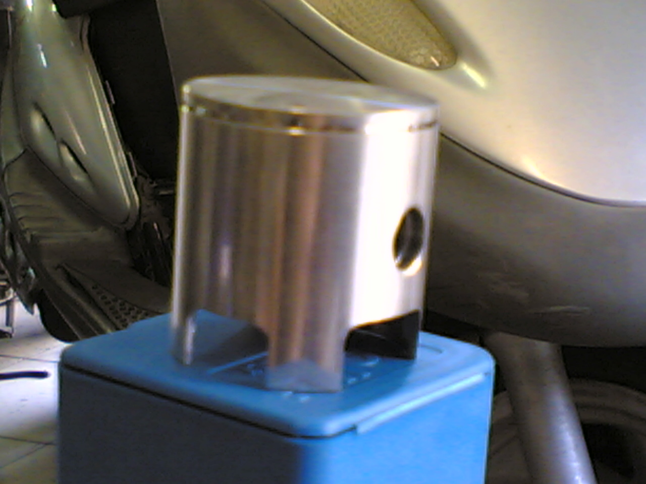

Salve a tutti. Ho rettificato il mio cilondro DR diam:50.4 e ho fattouna mezzaluna sul pistone dalla parte dello scarico. Come carburatore ho un 19/19. Per quanto riguarda la carburazione mi trovo abbastanza in difficoltà. Ho messo un getto max da 90; a bassi giri va tutto sommato bene, xò quando tiro le marce devo aprire l'aria per far prendere tutti i giri. Il filtro dell'aria l'ho tolto, e a proposito di questo ho notato ke dal carburatore, dalla parte del filtro, a motore appena spento usciva del fumo. Coem mai??? GRAZIE A QUANTI MI AIUTERANNO QUANTO PRIMA!

Questa è la mezzaluna sul pistone...
210,96 KB
Ok rimetterò il filtro xò così non terrà neanche il minimo, come faccio?? e per il getto? ne devo mettere uno più grande?

non tira un bel niente è solo magro perchè gira senza filtro
prima di perdere ore di lavoro monta il filtro e prova a ricarburare
cambia nome all'mmagine perchè non si vede

Inserito il - 18/10/2009 : 20:25:29  Mostra Profilo Invia a vespa_90 un Messaggio Privato
ciao ti faccio i complimenti
perchè hai fatto una emerita stronz@ta
il mantello dal pistone dal lato scarico, non ha alcun tipo di lavorazione in alcun motore 2 tempi, in quanto, mentre va al PMS il pistone deve chiudere per tutto il tempo lo scarico, pena il non funzionamento del motore stesso
prima di far cazzate magari informarsi no?

il problema è ke va una meraviglia il motore! ha uno spunto eccezionale, sopratutto con un minimo di discesa, nonostante non ho avuto ancora il tempo di carburarlo decentemente. EhEhEh..forse faresti meglio tu ad aggiornarti! XD

guarda che Vespa 90 ha raggione, ai fatto una cosa sbagliatissima,e non c'e niente di aggiornare,
i pistoni sul 2t dal lato dello scarico non si toccano,
se il tuo motore funziona vuol dire che al PMS fortunatamente il pistone riesce ancora a coprire lo scarico,
la tua modifica non e servita a nulla...

Probabilmente il fumo dal carb dipende proprio dal fatto che ci sono dei gas di scarico che entrano nel carter pompa "grazie" a quella miracolosa modifica! Se poi, nonostante persone più esperte di te ti abbiano detto il contrario, tu sei ancora convinto della tua idea..beh a questo punto non ti possiamo aiutare
