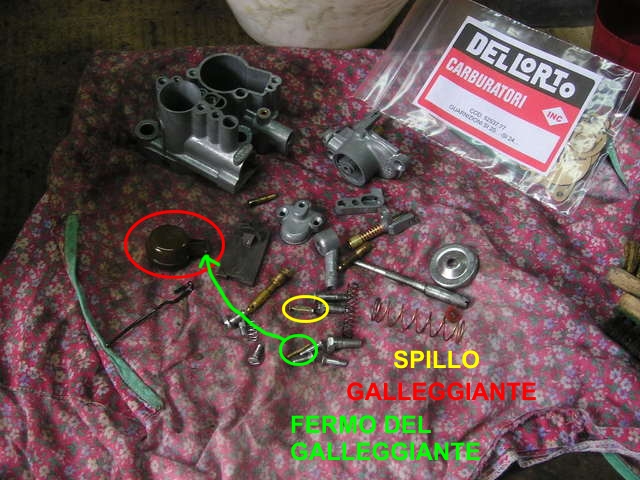

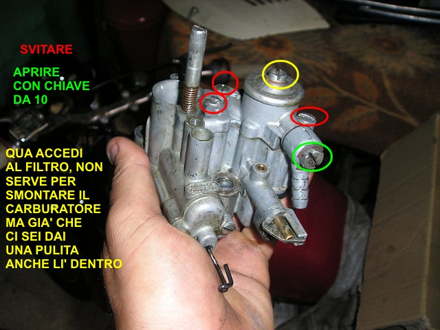

non è necessario smontare la vaschetta... prima di tutto togli il coperchio... poi segui quello che ti evidenzio nelle immagini (il carburo è appena diverso ma le viti sono praticamente le stesse )
176,93 KB
dopo di che dovrai togliere la parte evidenziata in verde della foto successiva, che è il pernetto che tiene il galleggiante... una volta tolto quello verrà via il galleggiante con attaccato lo spillo ovvero quello evidenziato in giallo (che purtroppo si vede malissimo)... et voilà, il gioco è fatto
187,59 KB
