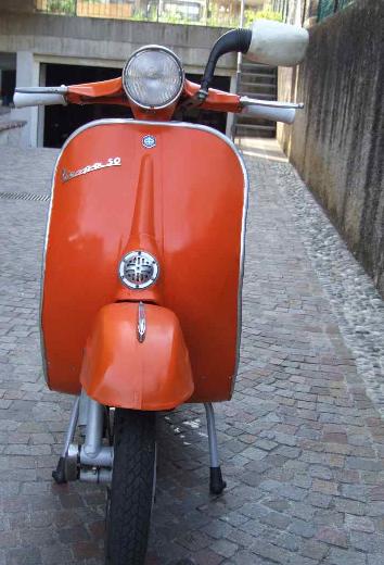

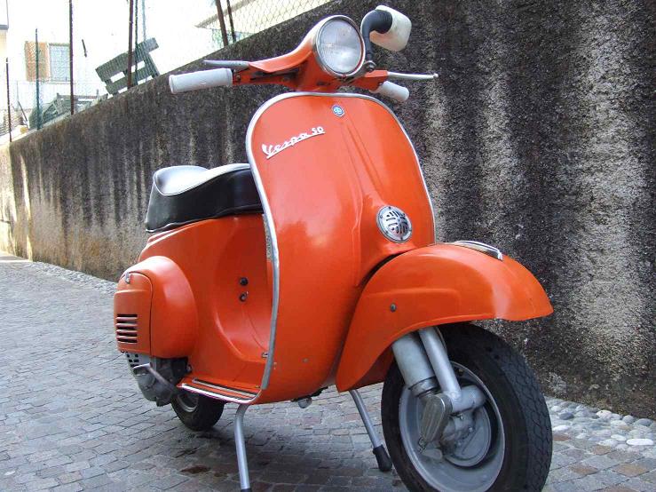

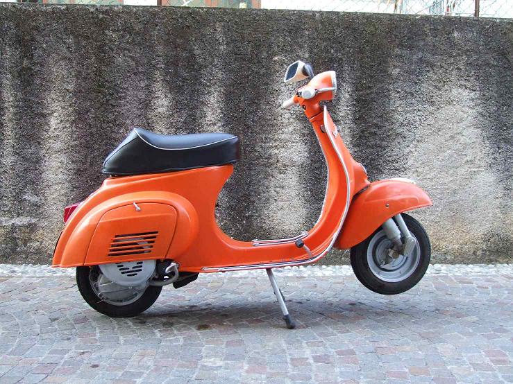

Inserito il - 11/06/2010 : 13:35:44
Lo so che ci sono ancora alcuni particolari da cambiare tipo il perno della sella e lo specchietto, ma più di così, per ora, non potevo proprio fare.

Inserito il - 11/06/2010 : 13:55:56
Ciao Basech, che cos'ha il parafango anteriore? Sembra avere una forma un po' troppo panciuta...e davanti sembra che sia troppo piegato in dentro...o forse mi sbaglio... |

Inserito il - 11/06/2010 : 14:29:16
| In effetti il parafango è originale con le botte ricevute nel tempo, può essere un po' deformato. |

Inserito il - 11/06/2010 : 14:32:36
| ma che è verniciata in nitro? |

Inserito il - 11/06/2010 : 17:14:18
| Quel cavalletto non sembra essere della misura giusta...dovresti accorciarlo di un 5 cm almeno. |

Inserito il - 12/06/2010 : 21:49:07
Il parafango infatti ha un profilo bruttissimo, andava raddrizzato meglio. Per quanto riguarda il cavalletto, andava messo quello da 16 e non quello da 20. Comunque, nel complesso, hai fatto un buon lavoro. Goditela tutta sta vespetta!!! |

Inserito il - 14/06/2010 : 12:58:36
Sì il cavalletto è da 20, quello da 16 non l'ho proprio trovato.

Inserito il - 14/06/2010 : 13:10:35
| Non è un problema basech...smontalo dalla vespa, togli le scarpette, lo accorci con un seghetto di 4cm et voilà!!! |
