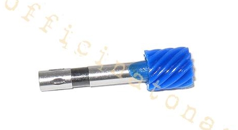

Inserito il - 30/10/2009 : 21:16:57  Mostra Profilo Invia a n/a (ex wyatt) un Messaggio Privato
credo si tratti del rinvio del contakm...
33,68 KB
Inserito il - 30/10/2009 : 21:28:29  Mostra Profilo Invia a XXX VESPA XXX un Messaggio Privato
no quello l'ho già preso nuovo..mi ha detto che è un altro perno interno che poi và a contatto con quello che hai messo tu in foto..

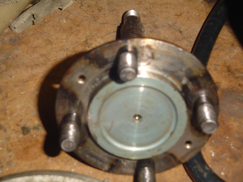

Inserito il - 30/10/2009 : 21:39:43  Mostra Profilo Invia a n/a (ex wyatt) un Messaggio Privato
se è quello che va a contatto con quello che ti ho indicato sono cazzacci acidi... si tratterebbe di questo mozzetto qui:
346,04 KB
comunque dubito che sia quello... vedrai che è un problema di posizionamento del cavetto... anche io non riesco a farlo girare eppure è tutto a posto...

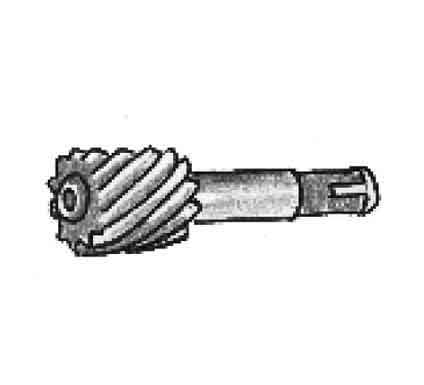

ah poi altro dubbio(quello della mollettina starter risolto) ben più grave.. non và più il contachilometri..
io ho cambiato questo pezzo che era usurato..
6,66 KB

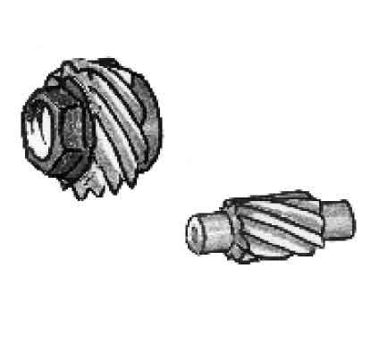

ma il mio meccanico mi ha detto che anche cambiando quello non era risolto il problema.. mi ha detto che si è rotto l' ingranaggio km fisso su perno ruota.(non so se chiama cosi..) ecco ,questo ingranaggio per una vnb4t del 63 viene venduto a parte come questa immagine(che non sò se è giusta o meno),
8,82 KB
oppure si trova all'interno di questo perno e devo comprarlo per intero? nuovo o usato si trova?
