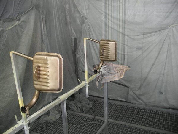

intanto ecco le marmitte in virato oro come in origine appena fatte su consiglio di poeta:
51,04 KB
come vi sembrano?? sono venute bene? attendo vostre opinioni..

le MARME sono buone, di certo in reale sono più trasparenti di quello che la FOTO lascia intendere, dopo i primi 50Km diventeranno perfette.
Il cromo ti ci specchi, l'alluminio lucido invece scurisce, con il tempo ossida e và ogni tanto lucidato con polish specifico per metalli tipo SIDOL o DURALIT, c'è diffrenza, la stessa che c'è tra un vecchio ricambio ORIGINALE e uno NUOVO, il nuovo BRILLA sempre e di più, ma solo un vecchio ricambio anche se un pelo opaco, sà ACCECARE chi lo sà vedere!
