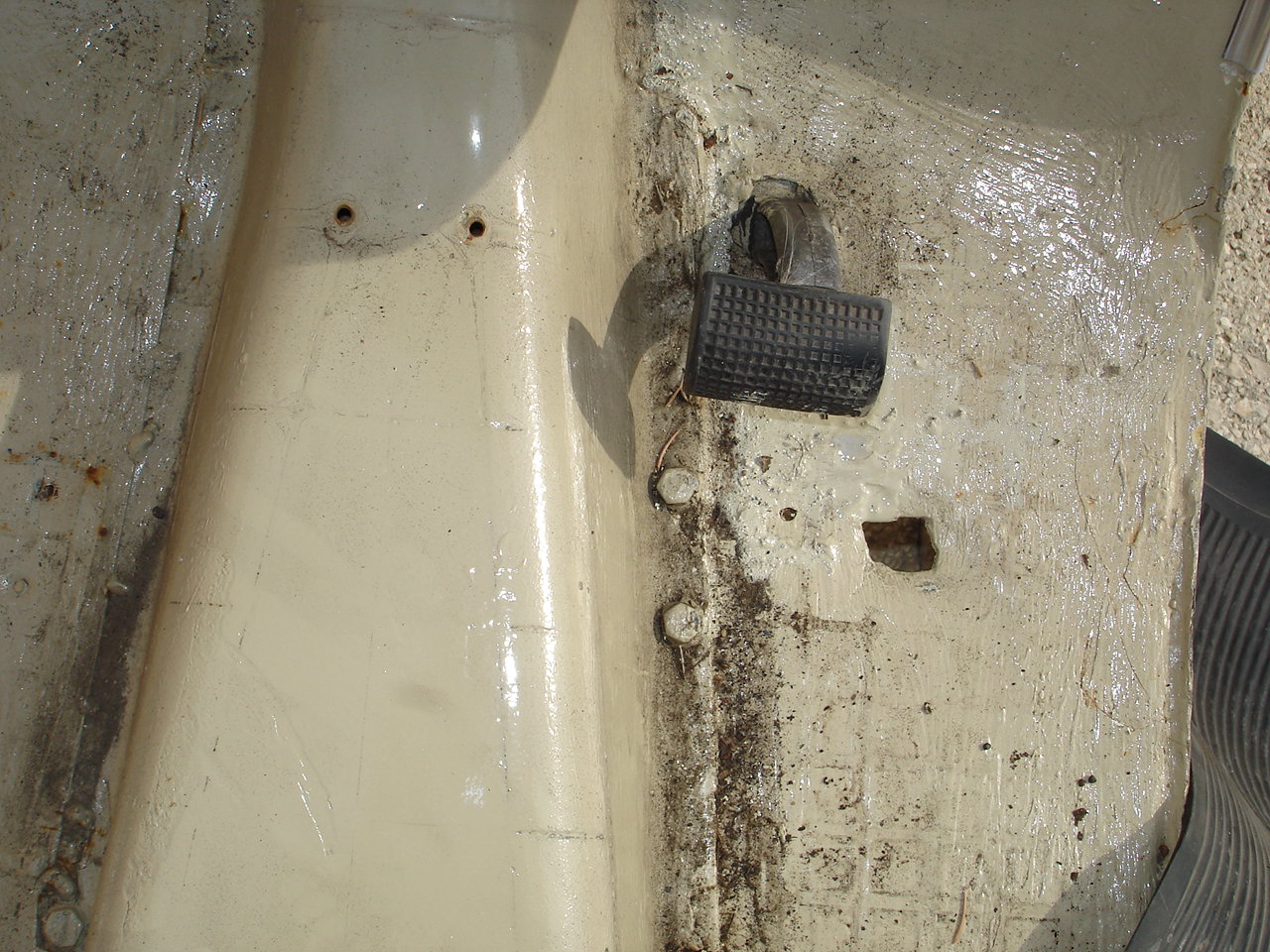

Ciao a tutti, vorrei iniziare il restauro della mia PX e chiederei consigli ai più esperti. Il problema sono le pedane: il precedente proprietario le ha fatte riverniciare, mi sembra, SOPRA la vernice!!!
In più c'è un piccolo buco nella pedana DX...

Inserito il - 26/09/2009 : 15:55:32  Mostra Profilo Invia a vespaebasta un Messaggio Privato
330,88 KB
Veduta tunnel nudo
338,98 KB
331,96 KB

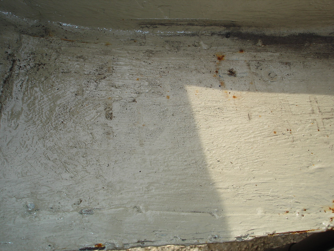

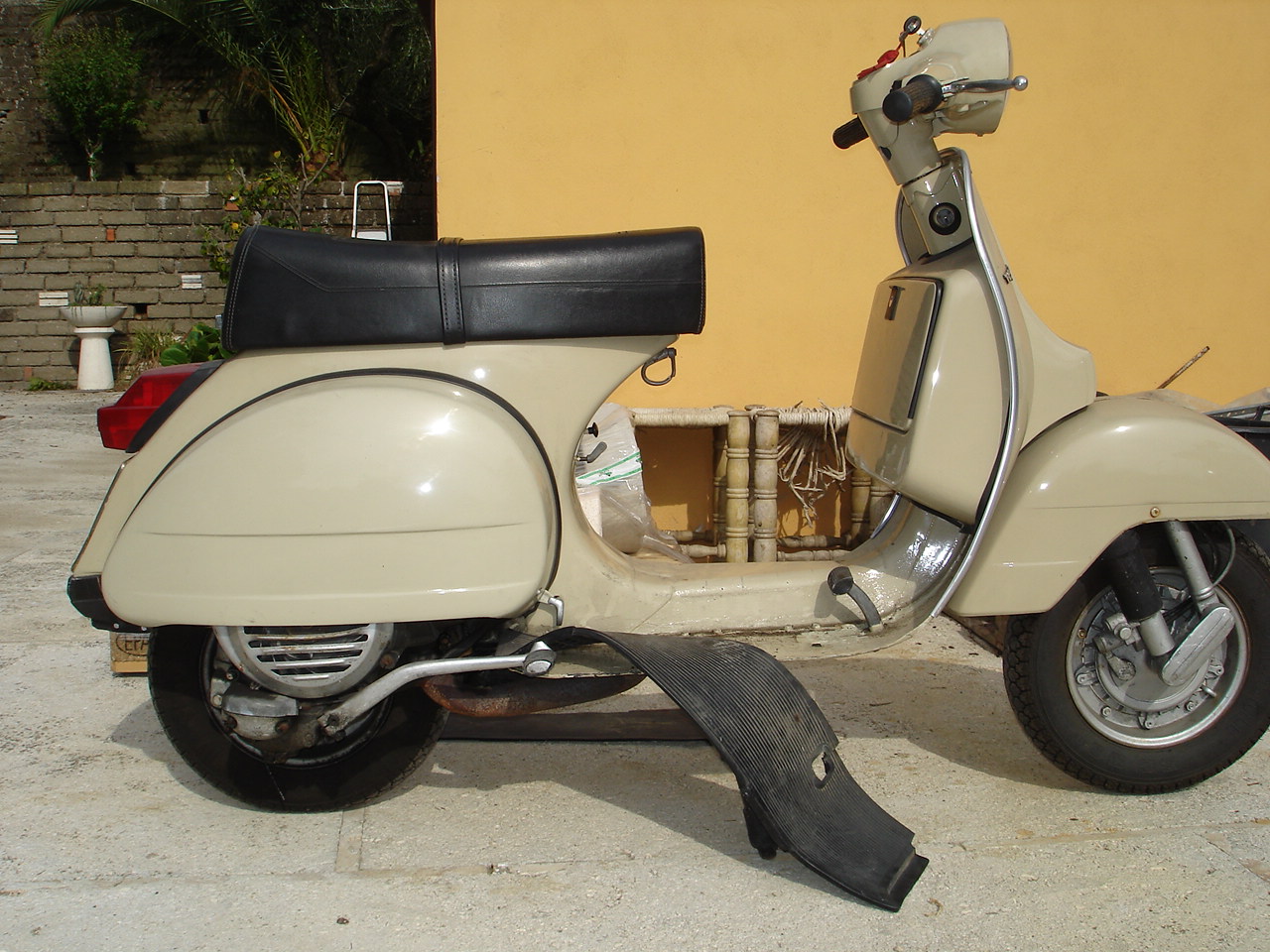

Inserito il - 26/09/2009 : 16:05:29  Mostra Profilo Invia a vespaebasta un Messaggio Privato
E' indubbio che il lavoro è stato fatto con i piedi, io l'ho usata fino a questo momento sfruttando il bel tempo, ma con l'idea di iniziare il restauro quanto prima....
Ci sono delle fioriture di vecchia ruggine che, come vedete, stanno venendo fuori.
Chiedo a voi tutti e a POETA in particolare come affrontare la situazione in modo....giusto.... Pensate che la cosa sia grave?
E' il mio primo restauro (la VBB la comprai ai tempi già restaurata), ma la voglia di smontare non mi manca!!! Credo però che, vista l'inesperienza, mi affiderò alle mani di qualcuno..

Inserito il - 26/09/2009 : 16:13:24  Mostra Profilo Invia a n/a (ex wyatt) un Messaggio Privato
babba bia ... c'è uno strato di stucco infinito sulle pedane!

Inserito il - 26/09/2009 : 17:25:55  Mostra Profilo Invia a taxidiver un Messaggio Privato
Magari fosse stucco, hanno saldato dei fazzoletti di lamiera........
Io non sono un fans della sabbiatura ma in questo caso è l' unico modo per rendersi conto delle malefatte, una volta sabbiato ti renderai conto del da farsi.
Inserito il - 26/09/2009 : 17:33:00  Mostra Profilo Invia a n/a (ex wyatt) un Messaggio Privato
sono perfettamente d'accordo, è l'unica soluzione...

Inserito il - 26/09/2009 : 17:41:04  Mostra Profilo Invia a n/a un Messaggio Privato
corbezzoli che lavoro di m.... che era stato fatto.
Ho paura che fasi prima a cambiare la pedana.
il tunnel è in buono stato sotto?

Inserito il - 26/09/2009 : 18:32:13  Mostra Profilo Invia a vespaebasta un Messaggio Privato
Si il tunnel e' in buono stato...ma avevo paura anche io che il cambio pedana fosse necessario...cribbio!!!!
E' che anche se avevo visto i danni me ne sono innamorato appena l'ho vista....
I vespisti romani mi potrebbero segnalare un buon angelo custode al quale affidarmi? Allo smontaggio provvederei io, per la sabbaiatura e l'eventuale lattoneria non so a chi rivolgermi.

Inserito il - 26/09/2009 : 19:04:13  Mostra Profilo Invia a n/a un Messaggio Privato
probabilmente l'avrei portata a casa anch'io.
Primo perchè non se ne trovano tante e secondo ha un bellissimo colore

Anche io sarei per sabbiare e poi decidere anche se quel malloppone di stucco mi fa paura e la pedana sinistra potrebbe non esistere più... Ma pensa al resto della vespa, E' PERFETTA
Faresti anche una foto su ambo i lati in questo punto che in genere è il punto debole del PX?

ti conviene cambiare quella pedana mamma mia!!!bello sto colore !

Inserito il - 27/09/2009 : 11:08:35  Mostra Profilo Invia a vespaebasta un Messaggio Privato
Grazie Pino, quella parte è stranamente messa bene, comunque posto a breve foto per un parere collegiale. Hai ragione per la pedana sinistra: ho l'impressione che sia stato applicato un foglio di lamiera per "fare spessore", come qualcuno aveva già notato. In ogni caso, per sostituire le pedane ce ne sono in commercio (p4scoli) oppure dovrei procurarmi un telaio e sportarle da quello?

Inserito il - 27/09/2009 : 12:46:45  Mostra Profilo Invia a robert16fj un Messaggio Privato
le pedane ce ne sono vendute singolarmente in commercio basta che guardi nei soliti ricambisti

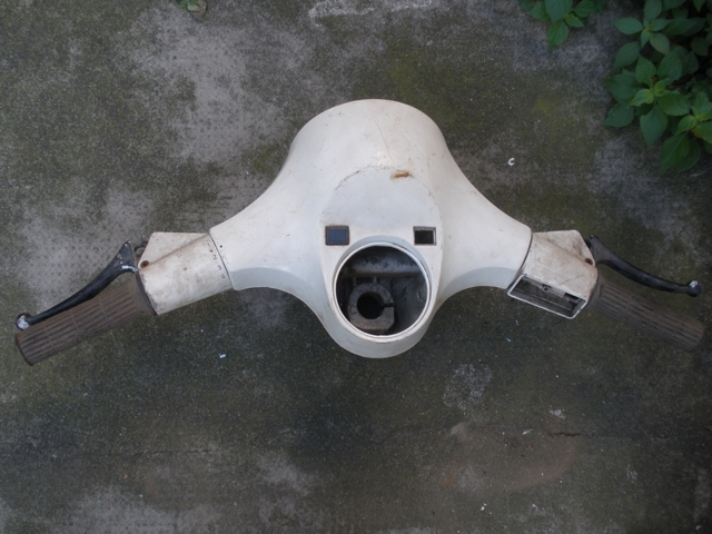

Inserito il - 27/09/2009 : 13:17:36  Mostra Profilo Invia a n/a (ex wyatt) un Messaggio Privato
chiedo scua, faccio una domanda un po' ot... ma il p125x senza frecce aveva la serratura sul manubrio?!?!?! io avevo un manubrio di un p125x ed era fatto così...

Inserito il - 27/09/2009 : 13:46:16  Mostra Profilo Invia a taxidiver un Messaggio Privato
247,23 KB
Il senza frecce prima serie ha il pulsantino di spegnimento sul deviatore luci, quello può essere un senza frecce (che erano un optional, se non vado errato 17.000 lire) ma con il blocchetto al manubrio.
Che numero di telaio hà o di che anno è, 79/80 ?
