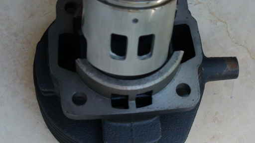

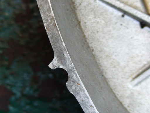

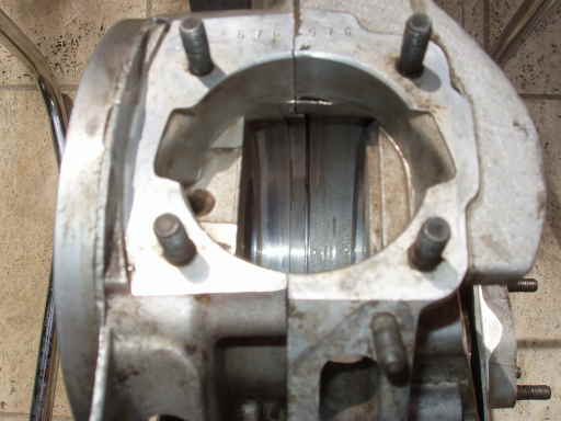

Ciao a tutti dopo più di un anno di attesa
e lavoro ritagliato dal pochissimo tempo libero
ho finito il motore che avevo in mente.
Configurazione;

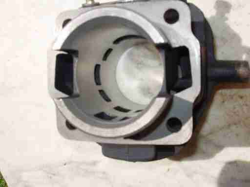

-GT DR f1 diam 47 mm con booster di scarico semi nuovo,
che ho fatto lucidare per una piccolissima rigatura.
-Luci scarico, travasi lucidato e spigoli smussati.

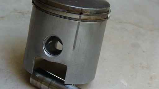

-pistone originale in ottimo stato con fasce dr e spinotto
nuovo.
-Cielo pistone e testa dr lucidata a specchio
-Travasi raccordati al carter e lucidati.

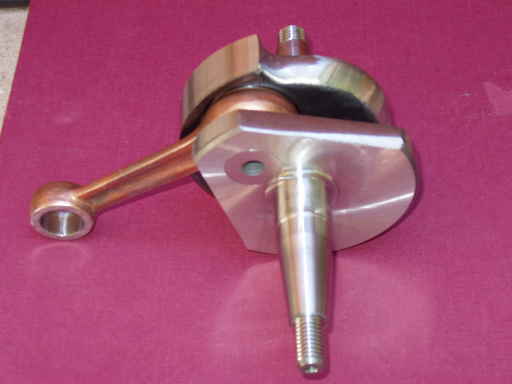

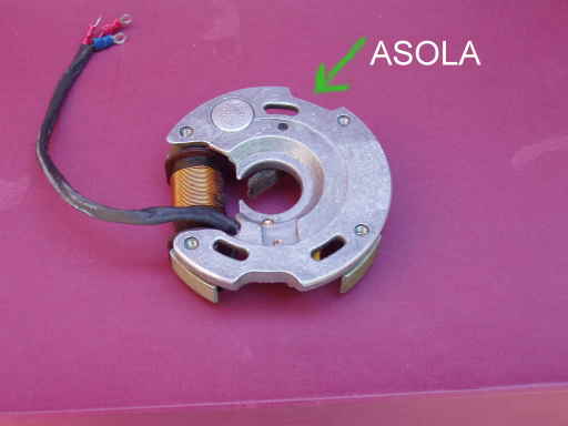

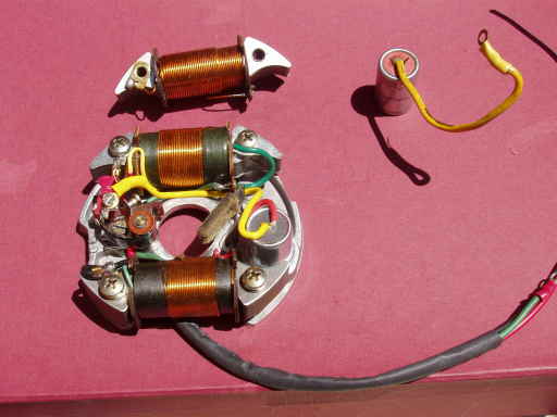

-Albero motore corsa 45 DRT anticipato

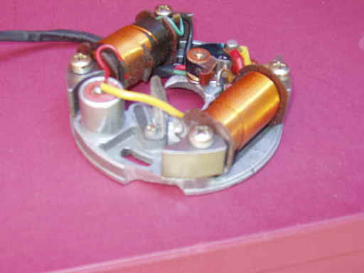

-Kit accensione DRT (bobina+ condensatore)
-Volano special alleggerito e bilanciato by Bruno et3

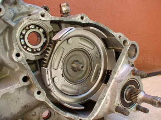

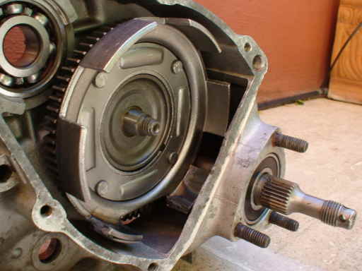

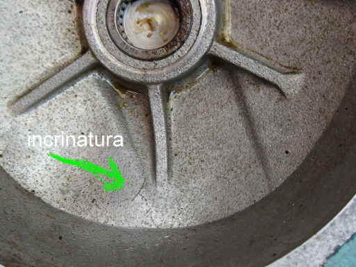

-Campana primaria 24/72 bilanciata secondo Bruno et3
-Tutti i Cuscinetti (C4 lato volano e C3 lato friz.)

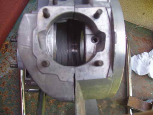

-paraoli corteco blu
-Chiusura cambio in tolleranza con anelli spessore
1 maggiorazione
-Calcolo squisch 1,18mm
-Marmitta 90 ss
Seguiranno foto quando avrò tempo.
Ciao!

per Carlo 75 le fasi vengono così:
-Scarico: 184°
-Travasi: 135°
-Anticipo: 122°-Ritardo 41°= Aspirazione 163°
ho ripescato in un vecchio post le fasi consigliate
da Bruno et3 per un corsa 45 e ho trovato:
-scarico 190°
-travasi 135°
-anticipo 125°- ritardo 40°= aspirazione 165°
Lo schema si discosta abbastanza da quello trovato sul mio
motore ma non me la sono sentita di spessorarlo ancora in
basso per alzare ancora le fasi già belle alte, (lo so ci andava
forse un'alzatina allo scarico).
Perciò ho chiuso con la guarnizione sua di carta a base
cilindro. Dopo aver calcolato lo sqisch a stagno risultato 1,18 mm,
che mi è sembrato accettabile, non ho messo nessuna guarnizione in
testa pensando così di ottenere un discreto RC.
La valvola l'ho solo lucidata anche se forse avrei dovuto abbassarla
di un paio di mm per avere più ritardo, non volevo rischiare di
fare un motore scorbutico.... bhe è andata così.
Per ora posso dire che il motore mi sembra abbastanza equilibrato

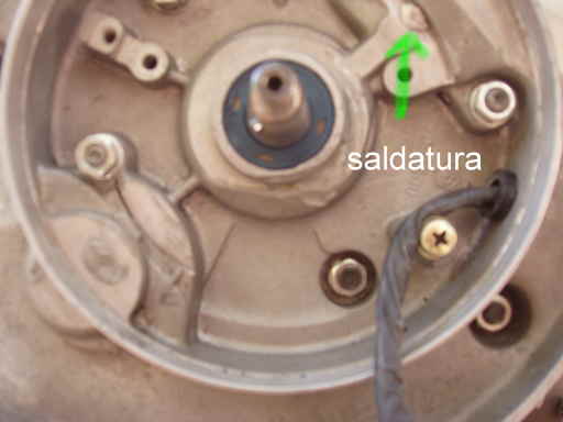

ho lo statore all'accensione tutto anticipato come richiede il kit drt,
effettivamente il motore non scalda con una candela denso 24W e benza super
verde standard al 3% inoltre parte al primo colpo.
Per stevespa il dr 75 f1 non lo fanno più quindi non so dirti il prezzo.
Inserito il - 25/09/2009 : 10:49:47  Mostra Profilo Invia a vespa_90 un Messaggio Privato
ciao franke, complimenti sono molto curioso anche io di cosa vien fuori!
io ho trovato mesi fa un 75 F1 senza pistone e con una rigata da scaldata su un traversino che divide scarico dai booster, l'ho montato col pistone dell'altro F1 senza booster (il pistone è identico), con fasce nuove, beh ti dico che quando l'ho smontato le righe sul cilindro erano sparite.....è una bomba quel cilindro, più che altro non vorrei fosse un po' magro di carburazione così com'è ora, comunque quello lo vedi subito
