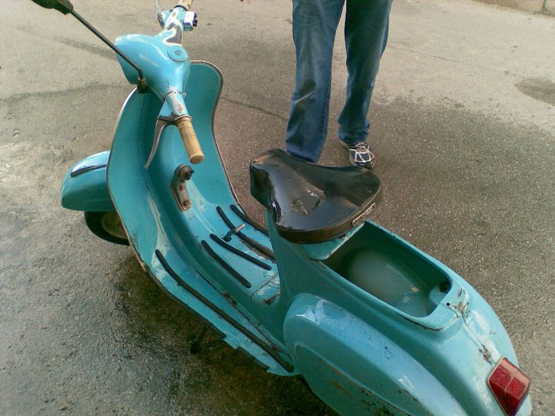

salve a tutti!
oggi ho messo la vespa in garage per una revisionatina post-estate.
sostanzialmente cambierٍ la frizione.
Sono partito da una 4 dischi newfreen prendendone solo 3 (si puٍ fare??) e limando ad ogni disco le sbavature di sughero. la molla è quella dorata.
Nel frattempo pulirٍ il carburo etc..comunque siccome non sono uno che sta dentro tutto il giorno, non sono rimasto a piedi..ho la vespa di cortesia...:

adesso ho tolto lo specchietto e messo la sella et3 per comodità...
