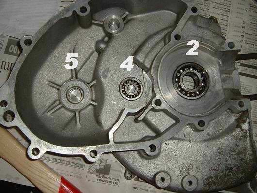

                      | allora riassumiamo siccome non sono riuscito in nessun modo a togliere la frizione ne con il manico della mazzetta battendo sul perno, nč in altri modi č rimasto il quadruplo multiplo come lo si voglia chiamare ancora attacato al pacco stesso.
 vorrei riuscire quindi a rimuoverlo ma non ho l'estrattore, vespa90 mi aveva confermato che era fattibile ma a quanto vedo č parecchio difficile, mi sa che sarō costretto all'acquisto dell'estrattore.
 poi, c'č l'albero che č rimasto dal semicarter lato volano come lo esco? devo toglierlo per forza perchč devo cambiare il cuscinetto di banco + paraolio
 intanto oggi pomeriggio lavo i semicarter anche mezzi montati come stanno

                      | mi sa che lo compro.. albero tolto comunque e cuscinetto quasi del tutto uscito, paraolio idem, ho il carter pratiacnete libero ora.

                | vespozzaUtente Medio
 Cittā: Bienno
   419 Messaggi
                      |  Inserito il - 28/09/2009 :  16:28:46
                      | č il numero 5 della figura  ....
  45,42 KB
                      | Immagine:
  12,17 KB
