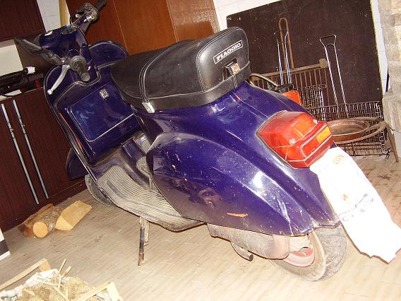

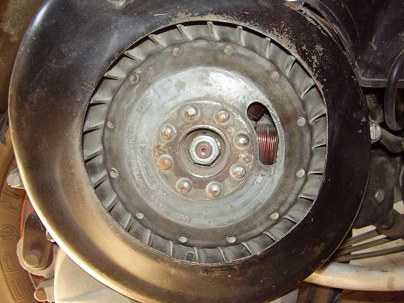

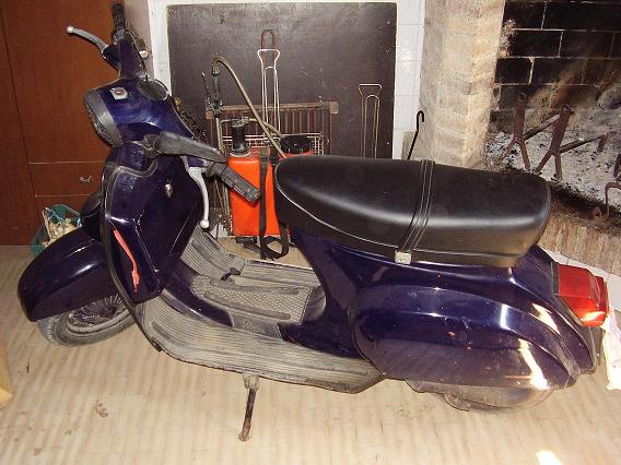

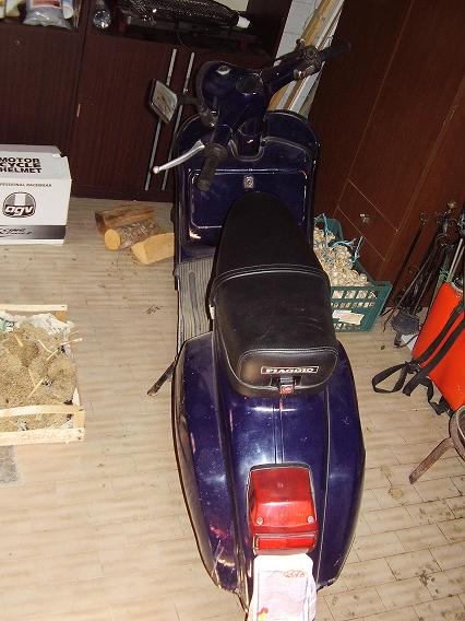

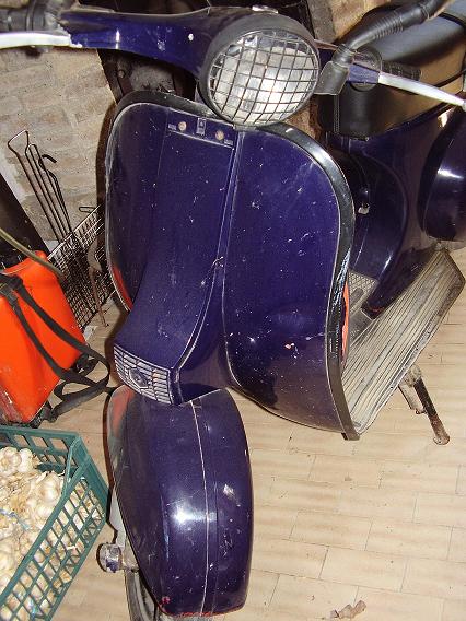

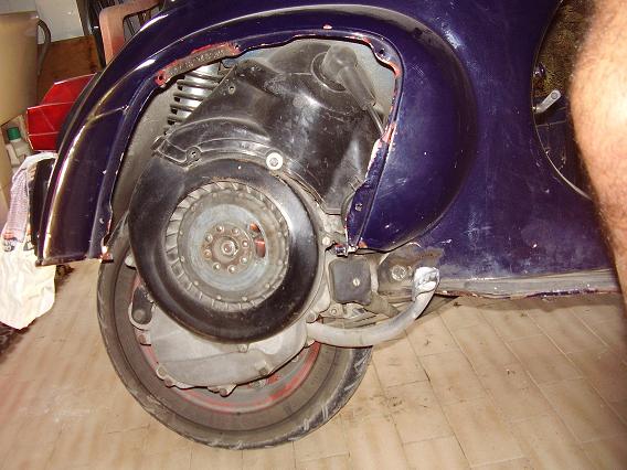

Vi allego qualche foto della bimba:

da notare la mascherina del px e la marmitta proma! grandissimo, ti stimo! anche io sto cercando di capirci di + con il volano...

Inserito il - 18/08/2009 : 14:14:55  Mostra Profilo  Visita l'Homepage di poeta  Clicca per vedere l'indirizzo MSN di poeta Invia a poeta un Messaggio Privato
Per esattezza.... dalle foto sembra tu abbia sotto motore ET3 con accensione elettronica!!!
Niente volanino Pinasco al corsa lunga serve massa volanica per girare bene!!!!
Grippi non per surriscaldamento dovuto a mancanza di ventilazione, ma perchè il cilindro sforza....
