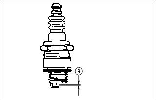

La butto lì....
Controlla la distanza degli elettrodi...
Nella figura guarda "b"
8,28 KB
Condizioni di gap (distanza elettrodi):
* Gap troppo stretto: la scintilla potrebbe essere troppo piccola per incendiare la miscela carburante e consuma/surriscalda in modo eccessivo gli elettrodi.
* Gap stretto: scintilla sempre presente.
* Gap ampio: la scintilla è più forte, garantendo una migliore combustione.
* Gap troppo ampio: difficoltà nello scoccare della scintilla, porta a riduzioni della potenza, soprattutto ad alti regimi, portando a un mancato raggiungimento del regime massimo.
sè ai l'accensione a puntine và bene 0,5 se è elettronica meglio 0,7
