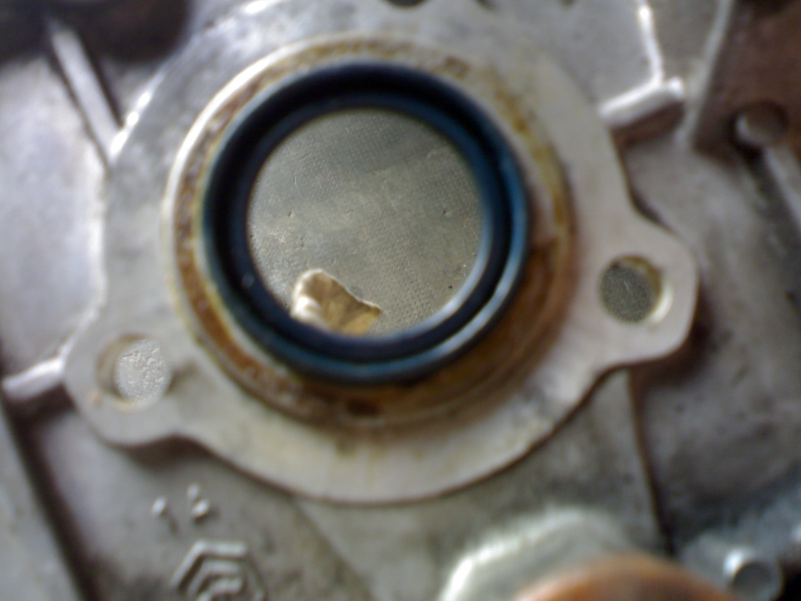

cosi' e' giusto? la foto e' fatta dalla parte ganasce a piattello smontato!
da quello che mi hai detto che la parte con il metallo verso l' olio...
cosi'... e' sbagliato !

Non puoi sbagliare la parte piatta del paraolio va a battuta su un bordino del piatto delle ganasce!! stai attento magari hai rovinato il paraolio quando l'hai montato....
ma e' giusto come nella foto ??
