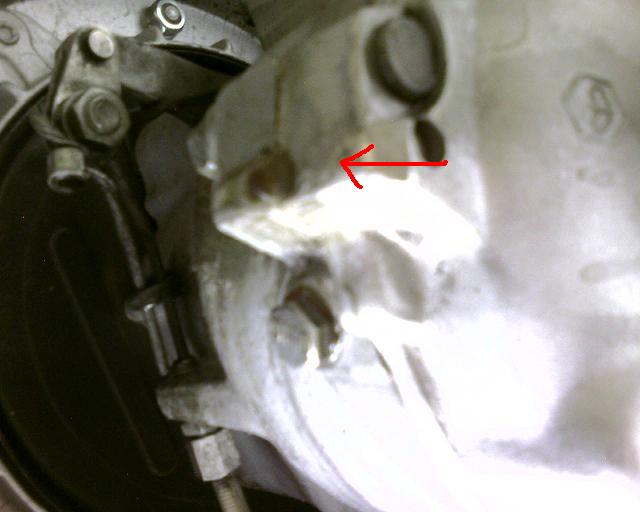

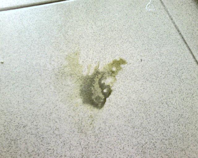

da qualche giorno quando faccio strada con la vespa, la rimetto in garage ed il giorno dopo mi ritrovo questa sorpresina:
60,3 KB

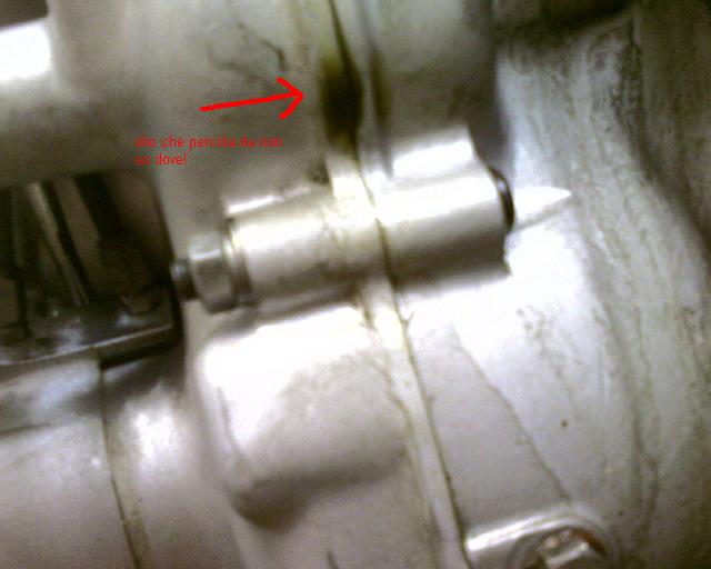

ho guardato attentamente nella zona carburatore/miscelatore frizione, ho controllato il serraggio delle viti ma la perdita sussiste....premetto che ho sostituito tutte le guarnizioni al carburatore una settimana fa, applicando pasta rossa tra carburo, scatola e carter...il problema è che è difficile localizzare questa perdita:
33,71 KB
29,59 KB
30,68 KB

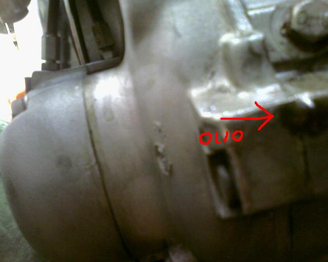

praticamente la perdita scende fino a raccogliersi vicino al tappo dell'olio cambio per poi cadere a terra...
a qualcuno è già capitato?
è da escludere che sia olio del cambio?
il colore dell'olio della perdita è marroncino, la parte nera deriva penso da un po' di morchia attaccata al carter. la perdita è inodore.

Non è che sia miscela?
Lo spillo del carburatore come è messo?

ho revisionato il carburatore, ho cambiato tutte le guarnizioni e lo spillo...tra scatola filtro e carburatore ho messo pasta rossa (la guarnizione non ce l'avevo)

Dal colore sembra miscela.
Per essere sicuro, quando rimetti in garage la vespa, chiudi il rubinetto, se il giorno dopo la macchia non c'e' allora è miscela...

ma chi ha detto che l'olio del cambio dev'essere per forza nero scuro ?

Io ho esattamente la tua stessa vespa 125 arcobaleno portata a 177... e ho esattamente la stessa perdita nello stesso punto e soprattutto dello stesso colore... solo che credo di poter dire con certezza che nel mio caso si tratta di qualcosa al carburatore (spillo conico o altro, giacchè lo spillo è stato cambiato nemmeno 1000 km fa) perchè la perdita scompare quando chiudo il rubinetto della benzina prima di mettere la vespa in garage e soprattutto , dopo aver chiuso il rubinetto benzina, attendo alcuni secondi prima di spegnere la vespa...

aggiornamento:
da quando ho stretto ulteriormente le viti che fissano il carburatore alla scatola, la quantità della perdita è diminuita molto, ma non è scomparsa!

Inserito il - 19/08/2009 : 08:36:13  Mostra Profilo  Visita l'Homepage di poeta  Clicca per vedere l'indirizzo MSN di poeta Invia a poeta un Messaggio Privato
Il carburatore si fissa alla scatola tramite due dadi particolari, che necessitano di DUE RONDELLE ciascuno.....DUE! Verificare.

Inserito il - 19/08/2009 : 18:20:26  Mostra Profilo Invia a Luca125e un Messaggio Privato
ho controllato ce ne sono due: una normale e una grower (mi sembra si scriva così per quelle con lo spacco)

Compera le guarnizioni nuove tra il carburatore e la vaschetta e il motore e la vaschetta.
