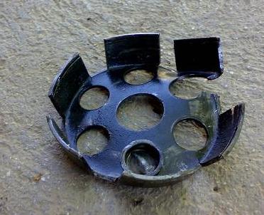

Mio padre è propretario di una vespa 125 GT da piu di 25 anni..
L'unica modifica, montata subito dopo l'acquisto, è un gruppo termico DR 175 e da allora non ha mai dato problemi o fatto manutenzioni extraordinarie...

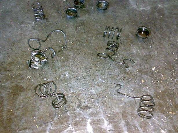

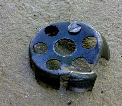

Il mese scorso, al MIO primo viaggio fuoriporta con questa vespa, è successo un fatto per me inspiegabile..(cioè la spiegazione c'è ma non capisco perchè proprio a me e proprio in quel giorno)
71,36 KB
60,17 KB
43,86 KB
89,26 KB
37,92 KB

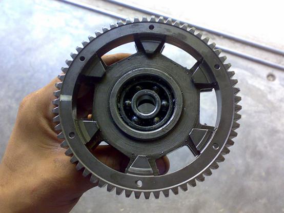

Ora avendo finalmente i pezzi sottomano, mi sono accorto di alcune piccole differenze:
cuscinetto e paraolio lato volano (risolvibile)
alloggi molle parastrappi!!!
togliendo la campana originale e cercando di montare la polini mi sono accorto di questo
62,36 KB
ora che fare?
aspettare la fine delle ferie e rimonto la campana originale (uff la volevo piu lunga)
limare gli alloggi fino a fallo diventare come quelli del px?
Ringrazio anticipatamente a tutti quelli che mi aiuteranno..

Inserito il - 07/08/2009 : 18:25:56  Mostra Profilo Invia a vespa_90 un Messaggio Privato
ciao ti è esploso il pacco frizione (strano SOLO con un DR 175 montato senza altre modifiche)
devi prendere la primaria con l'albero degli ingranaggi conico della px
e richiudi col kit parastrappi con quello, probabilmente la tua GT è prima serie e ha ancora le molle piccole del parastrappi

si le molle sono molto piccole....
nell'esplosione alcune si sono addirittura spezzate...

Inserito il - 07/08/2009 : 22:00:44  Mostra Profilo Invia a vespa_90 un Messaggio Privato
a fare una bella cosa prendi il cambio coi due alberi ed ingranaggi completi del px
che montano senza modifiche sui carter GT, ma se dici che le mollette erano piccole, confermi la mia ipotesi
infatti le molle px e serie successive (credo già la GT con logo esagonale) hanno gia il parastrappi con molle doppie

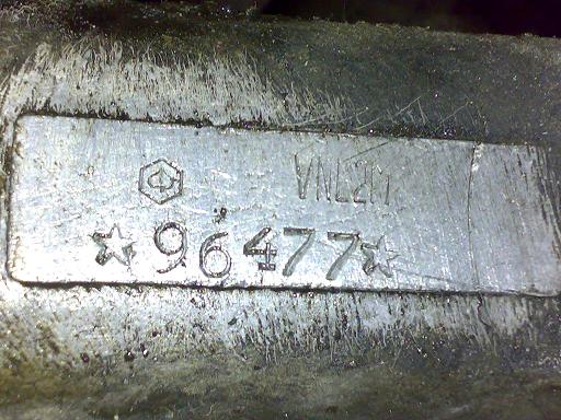

Questo è il numero di serie di un paio che ho trovato

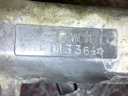

Questo invece è il numero di serie di quelli che ho appena smontato

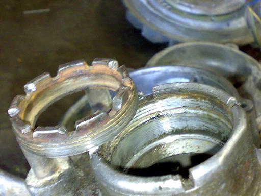

L'unica differenza è che al posto del normale seeger e paraolio, c'è questa ghiera che blocca il cuscinetto del cambio...

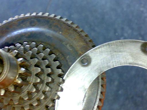

Tutto ciò mi fa pensare ce i carter trovati sono di una versione più nuova, perciò penso che, il suo alberino delle marce si compatibile cn il px anke perchè la lamiera che copre i parastrappi è fatto come quella del px
56,81 KB
Qualcuno mi sa dare spiegazioni più dettagliate???

Inserito il - 12/08/2009 : 21:45:39  Mostra Profilo  Visita l'Homepage di poeta  Clicca per vedere l'indirizzo MSN di poeta Invia a poeta un Messaggio Privato
VNC1M carter Vespa SUPER 125 anno 1965 circa, parastrappi a molle piccole tipo VNB1-2-3 e simili ci fai poco con nquei carter...
VNL2M carter Gt-GTr e simil Sprint e Sprint veloce, tutti fino al 1975 (anche TS) hai molle parastrappi e campana frizione e piattello di conduzione come questi modelli detti sopra, il KIT monta tarnquillo quello a doppia molla rinforzato per la PX, (quindi non quello a molle picciole come tu pensi).
Il 175 spappola alla lunga la campana del 125, alcuni mettono un anello di rinforzo, comunque la campana commerciale nuova è più robusta quindi no-problem anche senza rinforzo.
Solo campana e tre dischi frizione nuovi, KIT parastrappi a doppia molla comune (chiediq uello per il PX), cuscinetti certo, guarnizioni, e una coppia di ganasce con coppiglia ferma dado ruota, al solito...
non avere fretta, fai con calma, carburo da 20-15, 20-16 il puntale del getto portalo a 100 e monta una marma sito svuotata per Sprint veloce e Gtr commerciale se hai l'originale non và bene con il 175.
Se vuoi fare uno scambio sconveniente per te ne ho una nuova di poacca della sito, in VIRATO ORO per giunta!
La tua GT è un seconda serie dal 1967 al 68.
