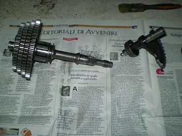

Inserito il - 04/11/2009 : 23:07:22  Mostra Profilo  Clicca per vedere l'indirizzo MSN di paolo94 Invia a paolo94 un Messaggio Privato

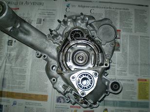

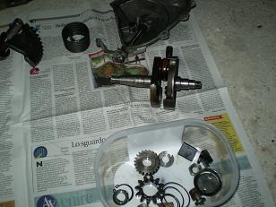

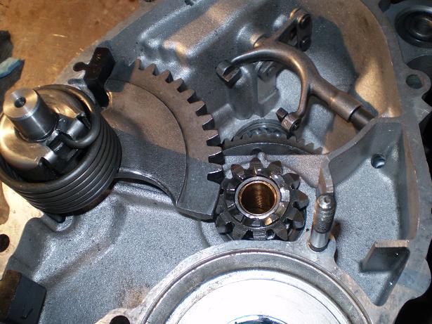

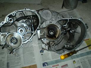

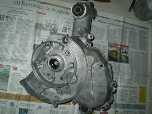

Ecco le foto dei carter e qualche pezzo che mi è capitato trà la meni per fare le foto:
26,29 KB
27,77 KB
26,65 KB
Come tolgo il quadruplo?
27,44 KB
34,33 KB
Sono riuscito a trovare una bella proma ad 80 euro, quindi monto quella a posto della simonini.

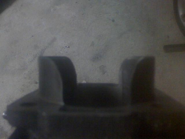

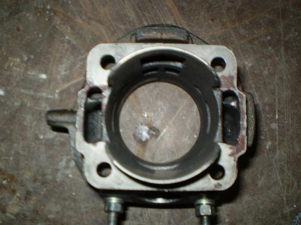

Comunque ho montato tutto, vi posto le configurazione finale e le foto:

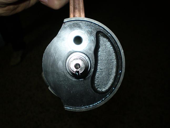

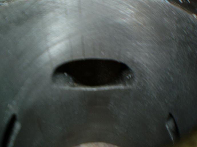

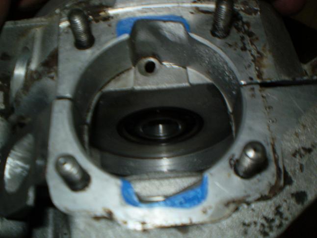

-115 polini(fase di luce 122°, scarico 185° allargato fino a 37mm ed abbassato fino al PMI, e travasi alla base allargati);
-carter racordati e valvola allungata con 5 mm di tenuta sotto(anche perchè ho bucato ed ho dovuto mettere l'acciaio liquido da sotto;
-marmitta proma;
-crociera DRT;
-albero drt c.45 anticipato a 130°di anticipo e 65° di ritardo;
-collettore 24 raccordato alla valvola;

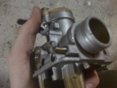

-carburatore 24;
-frizione malossi monomolla;
spero di nn aver lasciato niente.
Adesso le foto:
28,44 KB
28,7 KB
17,68 KB
48,57 KB
mi disp ma nn ho una foto dello scarito allargato a 37mm, qui è a 35mm.

Adesso il problema è la carburazione, infatti non riesco a trovare uno spillo D22 ed ho trovato montato un D37 ella 2°tacca dall'alto, come getto massimo comincio da 99 in giù, quello del minimo non ricordo.
Per il filtro dell'aria ho utilizzato un filtro polini da 25cm che mi era stato regalato, e ho filettato il buco con quello del carb in modo da non mettere riduzioni.
Qualcuno ha consigli per la carburazione?

ciao con quello scarico li originale non va da nessuna parte

Inserito il - 10/12/2009 : 19:51:45  Mostra Profilo  Clicca per vedere l'indirizzo MSN di paolo94 Invia a paolo94 un Messaggio Privato
Lo scarico non è originale, sulla foto è stato alzato di 2mm circa(185°) allargato fino a 35mm, ed abbassato fino al PMI. Oggi pomeriggio l'ho allargato a 37mm.

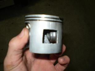

Inserito il - 27/01/2010 : 15:33:04  Mostra Profilo Invia a stefano94 un Messaggio Privato
Secondo me è inutile fare una finestra sul pistone di 200 cm2 per poi avere l'apertura dei travasi di 2 cm2, indebolisci e basta, ma ormai è tardi, per il resto buona configurazione .

Inserito il - 27/01/2010 : 19:09:29  Mostra Profilo Invia a Carlo75 un Messaggio Privato
Già, anche secondo me (opinione mia, naturalmente) fare lo scarico a 37mm cordali è forse eccessivo, ad ogni modo se prendi 8700 giri in 3a significa che il motore ha delle buone potenzialità, poi con lo squish a 1mm migliorerà molto il tiro ai bassi.
Riguardo la carburazione, il d37 tutto sommato non è male (ce l'ho sul VHST dell'm1), rispetto al d22 ingrassa un pò alle piccole/medie aperture (che non è necessariamente un male) secondo me potresti provare a metterlo alla 2a tacca dall'alto; se poi ti sembrerà ancora grasso portalo alla prima tacca.

Lo avevo glià messo alla seconda tacca. Solo che adesso ho il minimo troppo grasso, infatti ci vorrebbe un minimo un pò magro che si ingrassa progressivamente ai medi e una parte delle massime aperture, per poi rimanere con la massima apertura con una carburazione normale( con la cendela nocciola scuro per intenderci)
Il "filtro", se così si può chiamare, è stato costruito con la spugna esterna del filtro evolution della polini(quello lungo 20cm) che mi è stato regalato, pou ho assittigliato la spugna a circa 1-2mm e l'ho attaccata al carburatore con una fascetta. Mi preoccupa il fatto che la spugna si impregni di benzina e quindi la quantità di aria risulti leggermente minore dopo lunghi tratti percorsi. Sbaglio? Comunque l'inverno prossimo voglio riaprire il blocco per ritardare l'albero a 70°, saldare esternamente i travasi sui carter e allargare di più quelli sul cilindro, che ricomprerò... però lo farò solo se nel corso dell'estate avrò racimolato abbastanza soldi altrimenti rimando all'anno prossimo.

Per la spugna che si impregna, vai tranquillo che non si tratta di un problema, tra l'altro hai 195° di aspirazione e quindi un pò di rifiuto al carburatore è fisiologico.
Per la carburazione prova ad abbassare lo spillo alla 1a tacca. Se non basta lo dovrai sostituire, se li trovi prendi sia il d 22 che il d 26 (intermedio tra il d 22 e il tuo d37).
