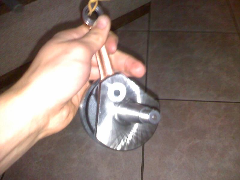

OK dovete scusare il mio ritardo nel comprare i pezzi
Intanto è arrivato il pacco della DRT vi mostro le foto, ma dovete scusarmi per la qualità delle immagini, infatti le ho fatte con il telefono, in quanto la macchinetta digitale si è rotta.
52,75 KB
51,74 KB
46,61 KB
La marma simonini la monto a fine inverno, intanto con la polini a banana che carburazione indicativa mi consigliate?
