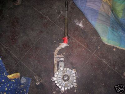

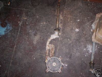

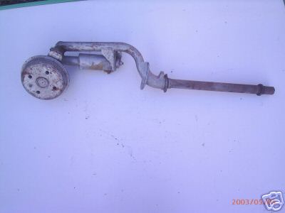

poeta come si riconoscono tra loro quste forcelle? quali sono i particolari caratterizzanti???
per dirti.....queste tre forcelle di cosa sono?!?!?!?

Inserito il - 26/01/2007 : 13:40:13  Mostra Profilo  Visita l'Homepage di poeta  Clicca per vedere l'indirizzo MSN di poeta Invia a poeta un Messaggio Privato
la prima tutte le special dal 73 in poi
la seconda, la pi? rara, vespa 50 N tutte (dipende per? dall'unghiata del perno manubrio era in due modelli prima il 1966 e dopo)
la terza vespa 50R mozzo a stellina da 9"
