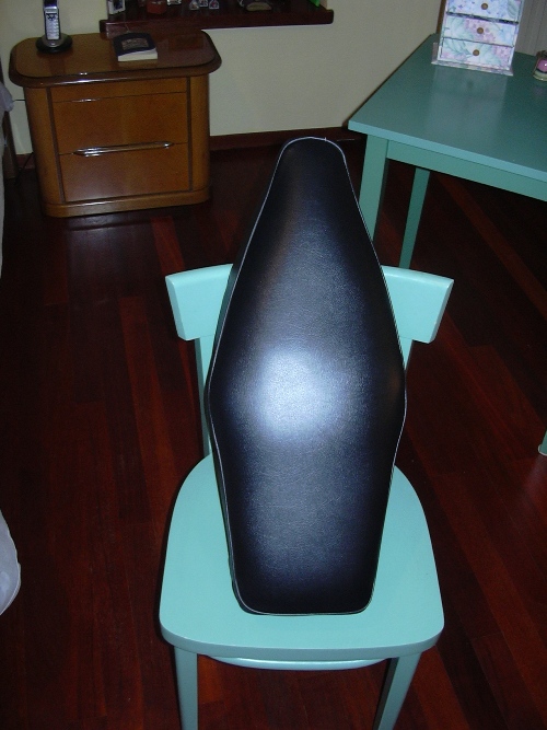

finalmente oggi mi ? arrivata la sella.
100 euro, mi ? sembrata un po' cara, dato che il telaio l'ho recuperato, ma ? veramente comoda, rinforzata e ben imbottita....praticamente ben fatta.

seria!!!! ? perfetta complimenti

veramente perfetta...effettivamente 100 euro sono tanti...bisogna vedere per? anche come era messa..

no l'ha scelta l'artigiano.l'unico piccolo difetto ? che il colore non ? quello originale, ossia blu scurissimo quasi nero (non l'ha trovato), ma ? nero....ma non si vede neanche la differenza.
ho preferito farla fare a mano perch? mi hanno detto che quelle comprate sono un po' piu' scomode...
poi bisogna contare che l'ha rifatta 2 volte perche non era soddisfatto della prima....
per quanto riguarda com'era quando glie l'ho data posso dire che c'era solo il telaio (precedentemente fatto mettere a nuovo dal carrozziere).

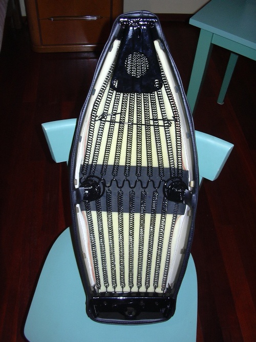

un intenditore mi ha detto che l'imbottitura della sella non ? fatta bene: la gomma piuma non dovrebbe stare a contatto con le molle, ma dovrebbe essere frapposto uno strato di gomma piu' rigida (nella foto: come quella nella parte centrale) lungo tutta la sella altrimenti dopo pochi km inizier? un tremendo tremaculo.....

e si la gomma dura manca!!!

comunque provo a riportargliera...in fondo basta solo togliere le molle, inserire la gomma sagomata e rimettere le molle....non penso che faccia storie...

X Francy 88, devi chiedere per non sbagliare, l'originale ti han detto bene, ? scomoda, ha difatti l'imbottitura fine da 2,5 cm densit? bassa ed ? in realt? scomoda, potevi fare come ho per l'appunto fatto io oggi, la copertura la compravi originale sul Catalogo Vintage 100?, o da quel rivenditore di Ravenna che io chiamo il buon Pastore che a quel prezzo te la d? completa e OTTIMA, con tanto di scritta Piaggio, se compravi la sola copertina BLEU scurissimo quasi nero, dopo aver verniciato il telaio di nero opaco, avendo avuto cura di nastrare il sistema di chiusura per come non hai fatto, ci mettevi un pezzo sagomato di gommapiuma densit? media e altezza 3 cm anzich? 2,5cm, allora, allora s? che veniva bene e pure molto comoda con la sua forma! Ne ho fatte anzi due ieri in verit? di selle simili, domani invio foto, la sola differenza ? che le copertine son quelle originali del 1970 e del 73, ma ti assicuro si trovano uguali ed originali ancor oggi a ?100 e poi...la chiusura deve avere un bottone corrispondente al meccanismo di chiusura, domani allego foto, cos? capirai....

sono schifosamente sincero, nel tuo interesse, non posso mentire, dire cose che non penso, quella sella se ? per una large, ed ? per una large, dai retta NON MONTARLA!
L'artigiano ha fatto un buon lavoro, solo che non serviva!
