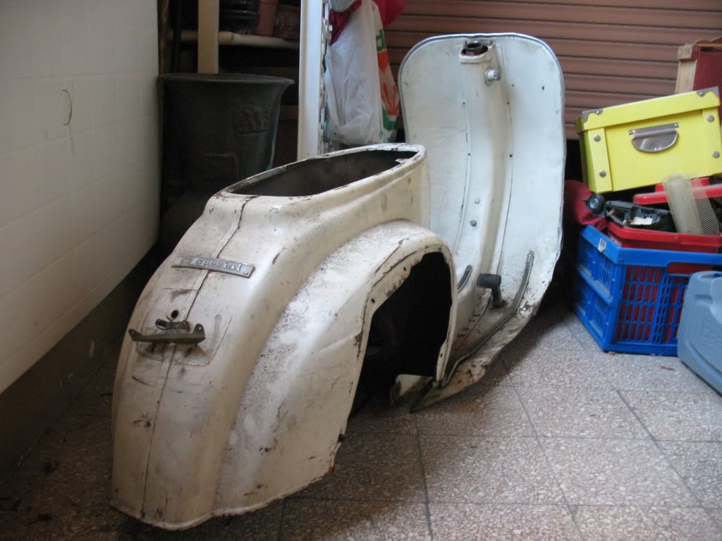

                       Dopo tanta fatica per la ricerca (oltre 2 mesi) avevo la soluzione dietro l'angolo... la scocca di un mio collega che aveva deciso di dar via... così 10 giorni fa lo incontro sotto casa e mi porta giù a vederla...è stato amore a prima vista,lei cosi sola e abbandonata... quasi regalata (e ha anche i documenti originali) e via dentro il portabagli della macchina....
  adesso le vacanze e un pò di casini tra lavoro e università,ma da settembre via al restauro che sarà molto lungo perchè ho anche una Fiat 500 da dover coccolare e che aspetta queste coccole da parecchio tempo...

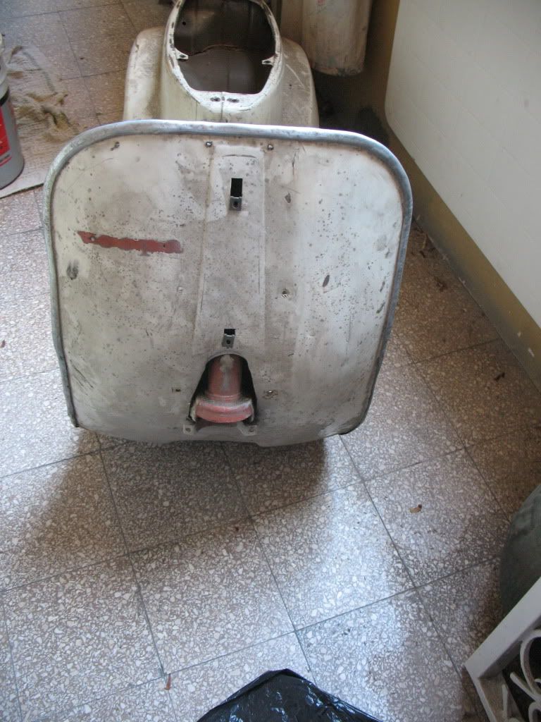

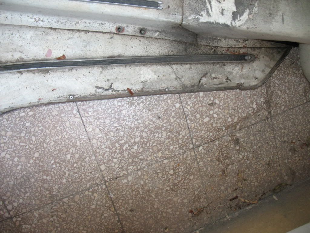

  che mi consigliate?cerco una vespa senza documenti da cui prelevare tutto quanto o compro un pezzo alla volta???per mia fortuna gli ultimi 20anni li ha passati in una cantina priva di umidità e non ha un filo di ruggine (quella presunta ruggine è il marrone della prima verniciatura)
  verrà fuori color Arancione Lamborghini (per il momento mi sembra un buon compromesso) e il cuore sarà un blocco di una 125 primavera (rigorosamente originale)

                      |  nooooo come arancio? falla rosso corsa o rosso corallo o giallo cromo... sono colori molto belli... per il blocco perchè vuoi un 125 originale? |

                       il fatto è che la 500 che ho è già Rosso Corallo... un altra storica dello stesso colore...mmmmh volevo cambiare..
  il 125 primavera perchè forse lo avevo trovato in regalo e con la vespa vorrei potermi muovere da roma verso il mare qualche fine settimana in tutta tranquillità
  cmq il colore originale sembra quel marroncino che si vede di sottofondo,possibile??? |

                       FERMI TUTTI!!!!!!!!!!!!!
  ESISTE dal 78 al 1980 un COLORE ORIGINALE PER SPECIAL ARANCIONE!!!!!!!!!!!!!!!!1
  Cosa dico? Son PAZZO!!!???
  NO! NO! ESISTE DAVVERO RAGAZZI!
  Il codice porcaputt.....domani te lo dò!
  Il colore che aveva in origine questa è il ROSSO 3/3 se ben ricordo detto TENERIFE, ma devo verificare, tra KATMANDU, TENERIFE, MALIBU' è un casino con i ROSSI /ARANCIO delle Special!
  Pensa che in molti nemmeno sanno che le Specail avevano ben 4 TIPI di ROSSO!!!!!
  Se consideriamo il classico 2/1.
  E poi chi glielo dice a FRISINGHELLI che la sua Sprint Veloce in foto su VESPATECNICA n°3 non è VERDE ASCOTT ma P6/4???? Giacchè l'ASCOT è successivo al 74 e solo sui modelli con scritte di nuova foggia quindi MAI su modello primA SERIE DEL 72-73 SCRITTE IN CORSIVO MANOPOLE GRIGE!
  SIAMO PERDUTI....
  Dietro vecchi telai rugginosi, in angoli remoti e bui sempre troppo freddi...
  ma siamo tanti, e.....
  tremendamente SNOB!
  Nessuno può capire questo post....
  Nessuno può capirmi forse....
  Nessuno.
  Domani avrai il codice, ho anche una bomboletta originale PIAGGIO di quel particolare ARANCIONE, roba del 1978, rigorosamente originale, rigorosamente SPECIAL!
  Per il motore 125 su Special per quanto facile è da BOCCIARE, la special ama il 75, 16-16 e rapporto 18/67 con travaseria raccordata e marma siluro, non ci crederai ma và come il PRIMAVERA (85 Km/H) ed è antisgamo, con una piccola modifica poi alla vite del minimo, fai pure la revisione in MCTC...
  ne riparliamo.

                       Poeta sei un salvatore!!! avevo avuto modo di sentire la tua "presenza" negli altri posti e vederti qui mi rende gioioso!!!
  aspetto con ansia questo benedetto arancione... la mia in realtà è una 4m del 1972...
  djonz lo dico da completo ignorante in materia,penso che l'impianto elettrico della vespa sia molto semplice da sostituire e anche poco costoso (me lo auguro,ma non ne sono così convinto)...cmq sia di questa vespa ho solo telaio+pedane e cosa da non poco conto il libretto!!!...l'impianto elettrico era previsto a prescindere |
