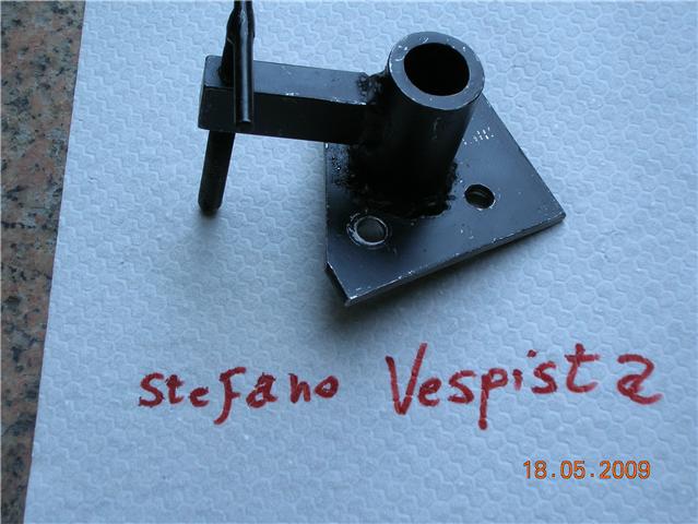

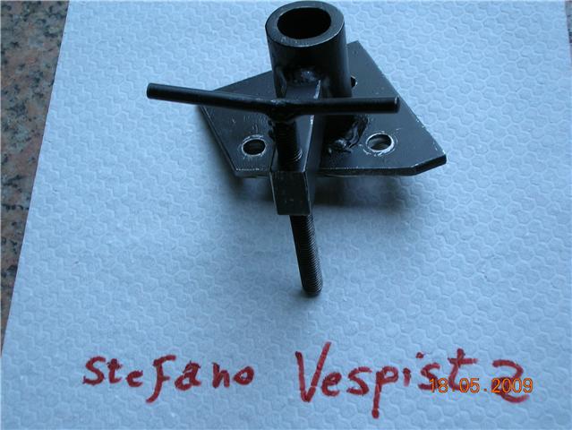

se devi cambiare i dischi frizione, devi usare 2 tipi di estrattore, il primo che ti permette di levare il pacco frizione dallas ua sede, il secondo che ti permette di aprire il pacco frizione chiudendo la molla.
c'è un modo piu semplice di eseguire l'operazione, io mi sono costruito un estrattore apposta che permette di lasciare su il pacco frizione e cambiare solo i dischi

anche se , in realtà, c'è un metodo ancora piu semplice, aquistando l'estrattore della buzzetti, ti aiuti con una bussola da 32 ed'è ancora piu comodo.
