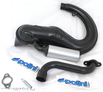

ho montato un dr 130 sulla mia pk 125 xl, e ho dciso di cambiare marmitta, ho comprato una polini a banana,vi posto anche la foto,
veniamo al dunque, considerando che il carburo originale della mia vespa e' un shbc20l tipo quello della ets, e che ora come da originale monta un 76 di getto MAX, mi sapete dire piu' o meno di quanti punti devo alzarlo? 4-6?

ma cosa ne pensi di quella marmitta? e' buona oppure ho commesso un errore nell' acquistarla?
l'ho scelta soprattutto per mantenere la ruota di scorta senza conoscerne le prestazioni....

E' una marmitta adatta solo per i 50-75cc...sul mio 102 "doppia" mi ha portato a scaldare, sono praticamente sicuro che sia dipeso da quella.
A meno che tu abbia trovato una versione per PK 125...cosa di cui dubito fortemente...

Se tu posti la foto di una marmitta, poi la togli e ne metti un'altra, finisce che non si capisce più niente
Prima, infatti, c'era la foto di una leovinci sottopedana...
La polini "banana" che hai acquistato, con il 130 Dr andrà benissimo

hai ragione carlo, il fatto e' che in seguito al tuo consiglio sono andato dal meccanico a farmela cambiare....ora mi sai dire quanti punti devo aumentare???ora sotto il dr avevo 76 come getto......cosa metto 82-84?

Si, io proverei un 84...poi eventualmente vedi come va (lettura candela,ecc.) ma in linea di massima dovrebbe essere ok

...che difficolta' che ho avuto a montare la banana sotto la pk125 xl...ho dovuto piegare sia la staffa dove si attacca il bullone sotto i carter e anche dove sta la molla, altrimenti toccava la ruota....vi sembra normale???

La staffa del bullone non l'ho piegata, però quella della molla si perchè appunto sfiorava la gomma. La prima volta è sempre la più difficile, poi diventa un gioco da ragazzi.
