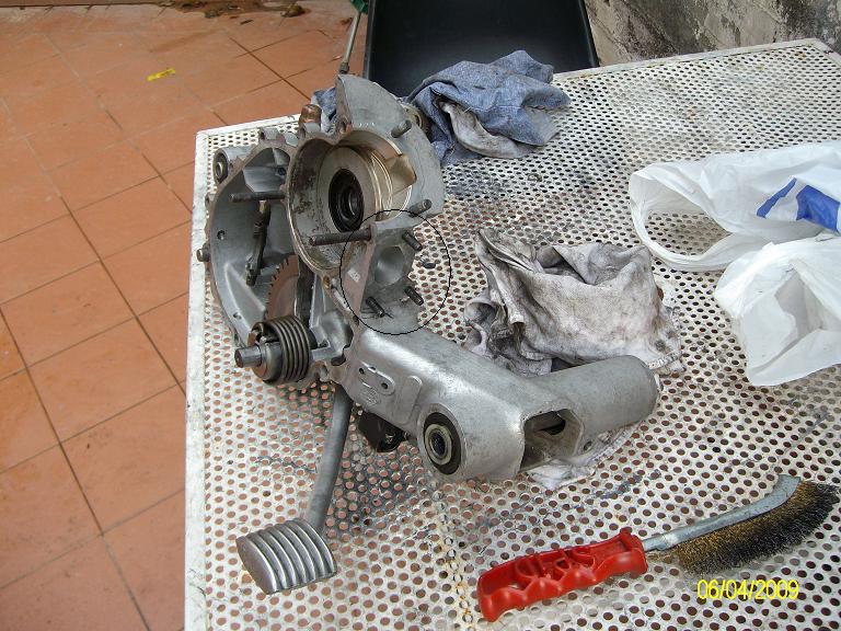

vitto93
3438 Messaggi
Inserito il - 07/07/2009 : 21:15:51  Mostra Profilo Invia a vitto93 un Messaggio Privato
Alla destra del cilindro, un pò più in basso, dovresti trovare un collettore che si collega al carburatore.
Se non c'è il collettore, trovi un "buco" con dei prigionieri, contali.

vitto93
3438 Messaggi
Inserito il - 07/07/2009 : 21:35:45  Mostra Profilo Invia a vitto93 un Messaggio Privato
ecco una foto, ho cerchiato il particolare
120,57 KB
fra110
Prov.: Benevento
Città: Arpaise
349 Messaggi
Inserito il - 07/07/2009 : 21:37:53  Mostra Profilo  Clicca per vedere l'indirizzo MSN di fra110 Invia a fra110 un Messaggio Privato
sigla motore di pk prima serie(pk senza frecce oppure pk s)...4 marce tranquillo...
