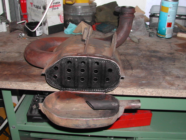

che vantaggi ho modificando il padellino come c'è scritto in questo sito
http://www.vcomevespa.it/tamarro/modifica_marmitta.htm
e guardando questa foto pubblicata da taxidriver

Svuotala non sò le prestazioni, ma avrai un sound....particolare se si può dire
Ovviamente stò scherzando, secondo me fai prima a comprarti una sito che è leggermente meglio, ma anche la prima opsione non è da scartare

Se ti servono dei chiarimenti chiedi, se vuoi una bancata del padellino modificato non ce l'hò !!!!!
Per intuizione è più vuoto, i gas di scarico sono più liberi di fuoriuscire dalla marmitta e scalda meno e sfoga meglio tutto l' insieme.
Dal padellino alle finte espansioni (polini, simonini, pinasco ecc.ecc.) il guadagno è minimo, l' unica marmitta che può fare la differenza sul 2 tempi è una espansione calcolata.
Su un motore originale fà più danni che guadagni, a meno che non venga calcolata per quel motore, ad esempio se prendi una Zirri per M1X e la monti su un 125 di serie succede un disastro, idem con una JL e via discorrendo...........

si credo che funzioni cosi....la mamitta deve essere tarata con il tipo di motore, comunque prova a fare piu buchi alla paratia e forse respira meglio in allungo, avra piu coppia , ma non sono sicuro al 100% che convenga fare cio'

non mi costa niente provare, allora volevo sapere una volta aperta i buchi posso farli con un trapano? poi dopo aver fatto i buchi devo risaldare con quale tipo di saldatrice
ad elettrodo o a filo continuo
p.s. ah devo anche bruciare la marmitta? se si prima o dopo averla aperta?
grazie e scusate per tutte ste domande
1-Se non hai un laser fotonico........ usa il trapano !
2-Saldare con la saldatrice che sei capace ad usare e che hai a disposizione, gli spessori sono minimi e il materiale cotto, consigliabile: filo, autogena o tig.
3-Intanto aprila e togli tutta la rumenta che trovi, vedrai che c'è ne parecchia......
