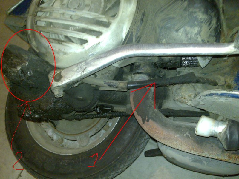

allora, oggi sono arrivato a questo punto... dopo aver sganciato il tubo della benziana, l'aria, il cavo del gas, il freno posteriore, il cavo del cambio, che a differenza delle 50, ho visto che è uno solo... ho incontrato alcune lacune nella mia conoscenza tecnica...(che è poi molto limitata già di suo )
cosa sono esattamente questi oggetti (1 e 2) che ho indicato in foto? grazie...e come posso staccare il cavo(oggetto 1)??

Inserito il - 07/07/2009 : 20:20:33
Ma i fili del cambio sono 2 anche nel px.
comunque oggetto 2 è il selettore marce, li dentro trovi i 2 cavi
oggetto 1 non so dirti, a me sembrano cavi elettrici.. prova a seguirli |

Inserito il - 07/07/2009 : 20:32:52
| l'1 sono i due cavi delle marce... |

Inserito il - 07/07/2009 : 20:37:24
per scendere il blocco devi staccare il selettore. e il numero 1 come diceva wyatt sono appunto i due cavi del selettore
il cavo del cambio? vedi che il px ha 2 cavi per il cambio, quello era il filo della frizione |

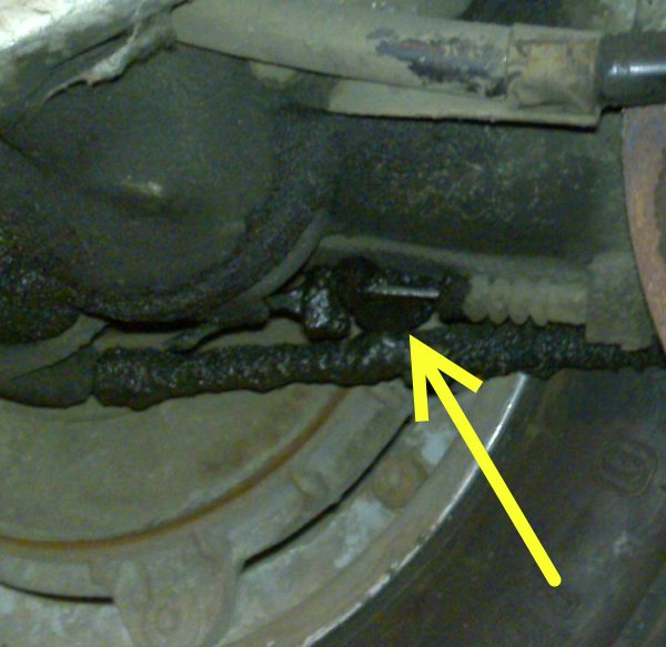

Inserito il - 07/07/2009 : 21:27:59
ah si?
io oggi ho smontato questo filo qui...quindi ho smontato la frizione? bene, domani smonterò i cavi del cambio! Immagine:
 52,02 KB
quindi dopo aver smontao anche quest'ultimi, posso smontare il blocco motore? a ps, la marmitta la devo togliere per estrarre il motore o viene via con esso?
