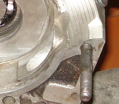

Inserito il - 04/09/2009 : 08:49:26  Mostra Profilo Invia a stefano94 un Messaggio Privato
Foto valvola:
25,82 KB
Non mi sembra di aver esagerato...spero

Inserito il - 04/09/2009 : 15:42:48  Mostra Profilo Invia a Carlo75 un Messaggio Privato
Ciao, la valvola non mi sembra esagerata..per sapere il motivo della coppia insoddifacente rispetto alle attese dovresti farci un riassuntino della cfg finale adottata, soprattutto in merito alla lavorazione dello scarico. se è stato alzato di 2mm, e inoltre allargato fin quasi al 70% dell'alesaggio, sarà MOLTO difficile che il motore possa avere una buona coppia
Inoltre mi sembra di capire che il gt era usato, ma non è stato rettificato: sarebbe stato più giusto sostituire almeno le fasce probabilmente danneggiate dalla leggera grippata.
Infine potrebbe esserci un problema di squish: soprattutto quando si vanno ad aumentare le fasature rispetto al gt "di scatola"(diminuendo così l'RC effettivo), è opportuno andare a controllare il valore di questo importantissimo parametro riportandolo entro valori corretti (nel tuo caso direi sull'1,2/1,3mm) altrimenti si avrà un motore "fiacco" a causa della fasatura di scarico alta e compressione scarsa.
Queste sono alcune delle cose che mi vengono in mente, ora non hai che da controllare
